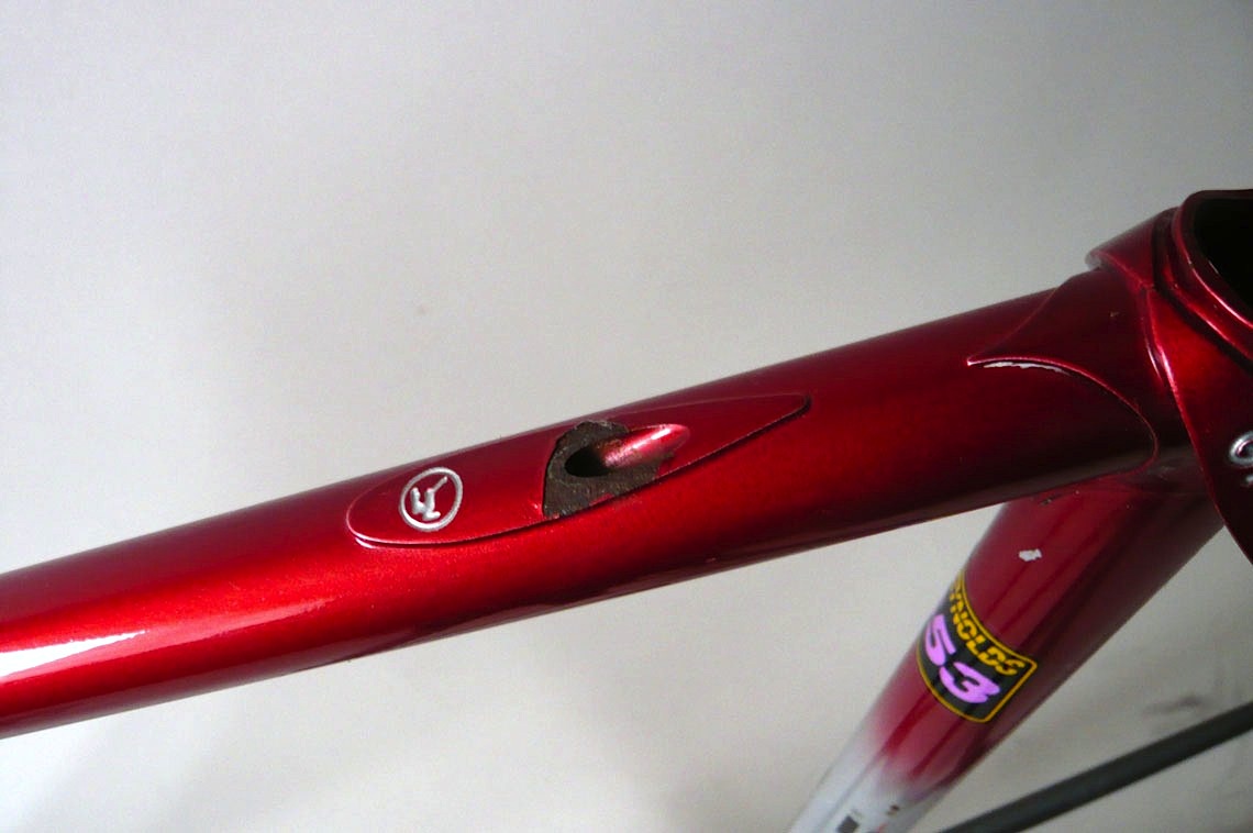

mal eine Frage an die jüngeren Springtier eigner ich hab bei meiner gazelle 653 aa spezial ein Problem mit der alten Zughülle
die ziert sich beim raus gehen. kann jemand sagen ob bei den modellen meine ist baujahr 61 ein Rohr für den für den Zug einglötet ist oder ob nur die Zughülle durs Oberohr geführt ist? das ist nämlich das letzt was zwischen mir und dem finalen Aufbau steht. und vllt hat ja einer eine Idee die Zughülle steckt fest drin ist aber für jetzt zu knapp und soll neu.

Bei den AA Spezial war ein Roehrchen ins OR eingeloetet, welches nur den Zug aufnimmt
Da die 653 AA die Versteifung um den Zugein-/-austritt gelötet haben würde ich von nur Zughülle ausgehen.
Dein Bremszug ist ganz sicher nur festgegammelt. Dein Rahmen ist eher aus 91 und hat ein fest eingebautes Röhrchen im Oberrohr. Einfach beherzt dran ziehen. Vorher mit WD40 einweichen geht auch noch.

...hat ein fest eingebautes Röhrchen im Oberrohr. Schwierig bis garnicht findet man diese Gummiabdeckungen für die Bremszüge!
Sieht bei den 653ern etwas anders aus.
Du meinst die AA-Spezial Rahmen mit dem herausstehenden "Rohrstumpf"
Genau!
Mal ein Club-Mate weniger und n kräftigen Schluck Bier vorher, dann geht des...
