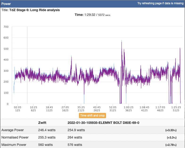

@Teutone & @oelibear , habe nun herausgefunden, dass das zwiftpower dual-power analysis Tool hier praktisch ist. Für die TdZ Etappe 6 heute kommt bei mir das hier raus – Zwift hat die Daten vom Direto XR-T, der Bolt die der Favero-Pedale.
Bei mir scheint also der Direto XR-T bei "freier Fahrt" (kein ERG mode) eher zu wenig anzuzeigen:
Spannend, muss ich mir dann wohl auch mal aufrufen. Bisher hatte ich das immer nur mal Pi mal Daumen verglichen. Aber so akkurat ists natürlich viel besser. Wobei halt immer die Frage bleibt: Wer zeigt es korrekt(er) an.
Eben, und da man das nie wirklich herausfinden wird, sollte man, damit es immer konsistent ist, beide auf einen Nenner bringen. In diesem Fall dann halt die Assiomas per Korrektur-Faktor. Sonst passt es später draußen halt nicht ganz. Grundsätzlich in dem Bereich kein Problem, aber ein langes Zeitfahren oder Alpenmarathon mit 5-10 Watt falscher Pace könnten u.U. schon spaßig enden. Wie gesagt, ich habe aus dem Grunde sogar die Assiomas gekoppelt, benötige ich im Moment ja eh nicht.
Wie hast Du denn die beiden Aufzeichnungen synchronisiert? In Zwift startet das Event mit dem Smarttrainer. Und was machst Du mit dem Bolt? Fahrt zeitgleich starten?
Hatte in dem Fall auf dem Bolt die Fahrt leicht vor dem Start des events gestartet und kurz danach gestoppt. Überlapp/etc. macht das Analysetool automatisch.
Geht über eine Kreuzkorrleation der Daten doch letztlich ziemlich einfach und robust. Evtl. "schummeln" sie auch indem sie einfach nur die HF o.ä. überlagern und alles andere mit schieben...
