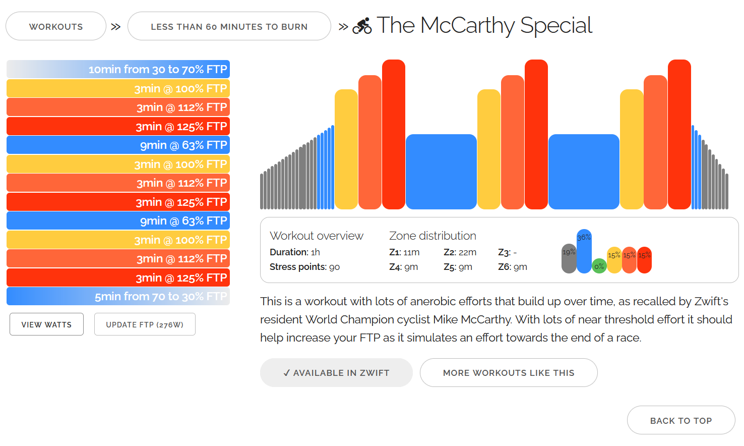

Ich bin gerade mal wieder am McCarthy Special gescheitert... :D
Sagt mal, zieht das einer von euch regelmäßig durch und schafft das? Ich habe es von drei oder vier Versuchen bisher nur einmal ohne Pause durchgezogen und da war meine FTP noch 20W niedriger konfiguriert als beim FTP-Test eine Woche später ermittelt wurde. Auch auf anderen Strecken konnte ich meine FTP eigentlich ganz gut bestätigen, sowohl beim Zeitfahren über 45min als auch beim 10- und 20min-Durchpowern. Daher schätze ich die FTP zumindest als einigermaßen passend ein.
Vielleicht kann @ronde2009 dazu eine kleine Einschätzung aus der Hüfte schießen - die trifft dann ja schon ziemlich gut.
Zur Erinnerung nochmal kurz ein Screenshot vom Plan der Session:
Den ersten Abschnitt schaffe ich noch gut, aber schon angestrengt. Beim zweiten ist circa nach 2min vom 125%-Interval schluss, beim dritten Abschnitt dann nach 1min vom 125%-Interval.
So anfängermäßig hätte ich daraus gelesen, dass meine Laktatbildungsrate zu hoch sein könnte und ich daher die Leistung nicht durchziehen kann - macht das Sinn?
Die Therapie wären dann wohl mehr und längere Sweetspot-Fahrten, oder?

Ich denke, das solche Einheiten auch sehr gewöhnungsbedürftig sind und man sehr spezifische Verbesserungen erzielen kann wenn man die Anfangsintervalle nicht überzieht. Ich würde da nichts dazwischen trainieren sondern mal gut ausruhen und einfach nochmal nach 2 Tagen genau das selbe probieren.
Liegt mit Sicherheit an dem individuell ausgetesteten Leistungsprofil. Hast Du die 20 Minuten Leistung sehr hart ausgetestet und die 5 Min Leistung sehr hoch?

Also ich hab mir eigentlich ganz blöd gedacht: Wenn dieses Training so vorgesehen ist und meine FTP einigermaßen korrekt ermittelt, dann sollte das Training wie vorgesehen zumindest mal machbar sein.
Sicherlich hätte ich über die Mentalität noch was rausholen können/müssen. Im Moment ist es noch so, dass der Kopf deutlich früher zu macht als der Körper.
Verwendest du bewusst eine unterschiedliche Wortwahl bei "sehr hart" und "sehr hoch" oder ist das sprachliche Variation? :D
Also die 20min bin ich als normalen Coggan-Test gefahren. Auch da: Am Limit, vielleicht mit besserer Mentalität noch 1-2% rausholbar gewesen. Die 5min waren in einem Rennen, also ohne Protokoll und mit einigen anaeroben Reserven.
Ja, war schon bewußt gewählt. Wenn die 20 Minuten sehr oft und hart ausgetestet werden wie zum Beispiel bei einem der sehr oft *20 fährt und dann genau weiß wie er es Allout paced, dann sind die Intervalle natürlich basierend auf den 20 Minuten sehr hoch dosiert.
Wer daneben im Profil eher die 5 als die 20 Minuten hochausgeprägt hat (z.B. Cat 2), dem werden die Intervalle auch sehr scharf bemessen. EIn TTler, der 5 Minuten gar nicht so heftig austestet und vielleicht da auch nicht so talentiert ist, dem werden die Intervalle auch nicht so intensiv dosiert und der schafft sie eher.
Puncher leiden da dann mehr.
Ich denke erst mal, das Du Dich bei solchen Einheiten herantasten musst. Wenn sie aber nach 3 bis 5 Einheiten in Folge nicht gelingen und man auch das Gefühl hat, das man eher wieder schlechter wird, dann würde ich entweder den FTP-Regler betätigen oder was ganz anderes.
Fahr die Einheiten so, das Du über 70% der Intervalle und Pausen angerechnet bekommst und hak sie ab. Die Under Overs und FTP Einheiten sind auch gut und man muss sich nicht in den Keller trainieren.
Ich hatte das z.B. bei Einheiten mit 30s Vorbelastungen und anschließender FTP-Belastung so gemacht, das ich die 30s Sprints praktisch ignoriert habe und die FTP Intervalle gefahren bin. Die Einheit wurde dann gezählt und man kam im Programm besser weiter.
Letzltich kann man den Körper fordern aber nicht mehrfach überbelasten. Und Zwift Programme kann man so erfolgreich beenden.

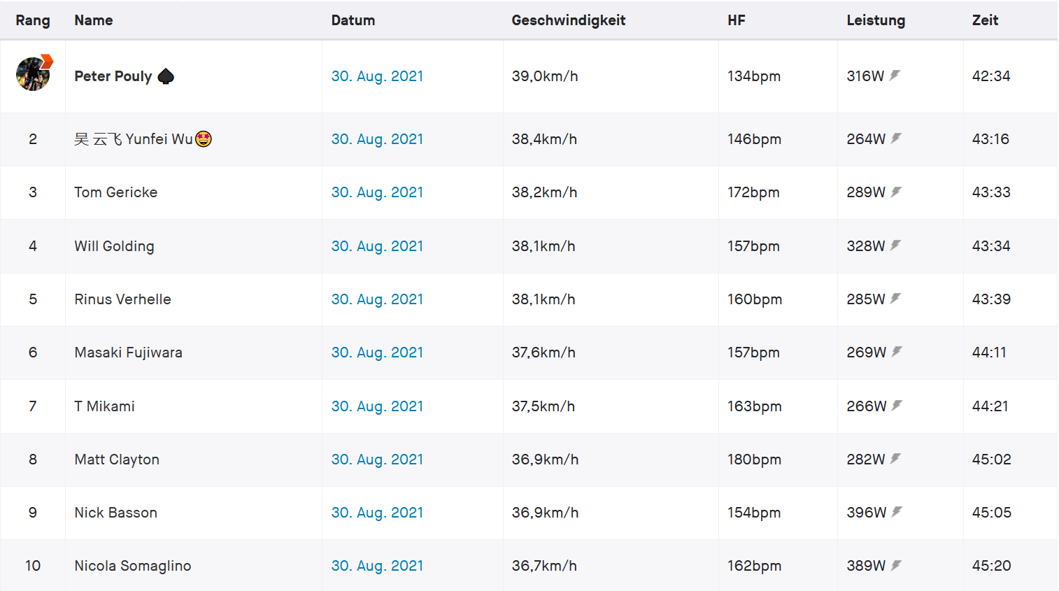

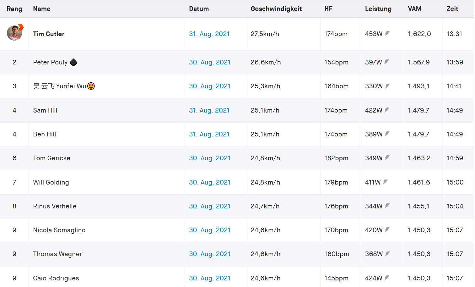

Gesamtstrecke:
Sprint Reverse:
Titans Grove:
Epic KOM Reverse:
Bei den Einzelsegmenten bitte bedenken, dass die z.T. auch einzeln gefahren werden und vermutlich die Einzelzeiten nicht unbedingt Teil vom Climber's Gambit waren.
