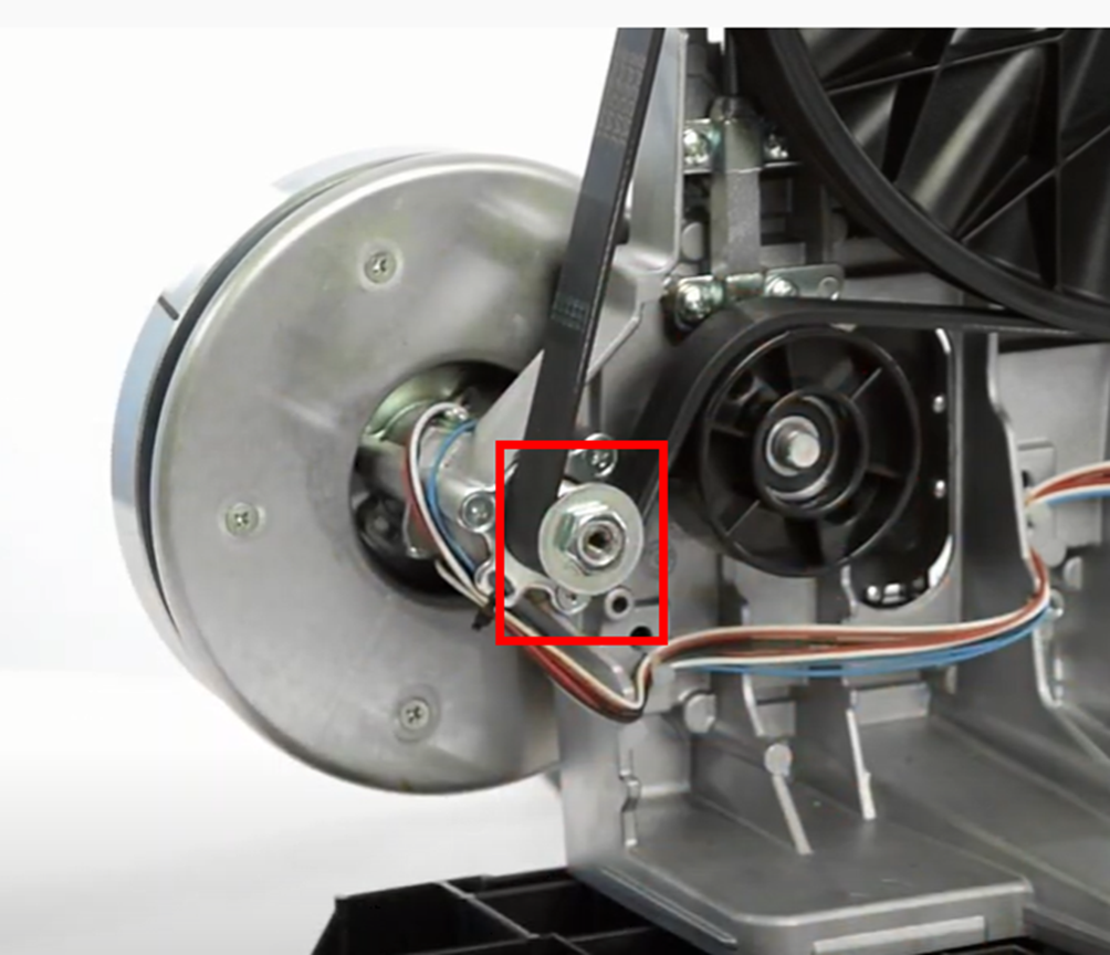

Ich habe eben mal wieder einen Trainingsplan begonnen.

Zu Anfang stand also der obligatorische FTP Ramp Test.
Ich hab mir inzwischen eine relativ hohe Kadenz angewöhnt. Um die 100 rpm.

Nun zur Problematik:
Wenn ich diese im RampTest durchsetzen will fahre ich teilweise, vor allem in den höheren Wattregionen, deutlich über der Vorgabe.
Sprich anstatt die Minute im Bereich 340 Watt zu fahren, hänge ich bei 370/380 Watt.
Drossel ich meine Kadenz, treffe ich die Wattzahl, es fällt mir aber deutlich schwerer mit der 85er Kadenz die z.b. 340 Watt zu halten.
Draußen würde ich einfach bspw. Berg runterschalten um wieder meine Wohlfühlkadenz zu erreichen... Bei dem Test ist das ja aber nicht zielführend bzw. Verfälscht das Ergebnis? Außerdem regelt der smart Trainer ja wieder nach...
Macht es Sinn den Test ohne ErgMode zu fahren? Vielleicht auf einer Tellerflache Strecke oder die Steigung ausgestellt?

Das klingt aber nicht nach ERG-Mode, wenn Du mit höherer Kadenz über die Watt-Vorgabe kommst. Genau das gleicht der ERG-Mode ja aus. Bleibt das die ganze Zeit so, sprich die 1 Minute lang?

Definitiv Erg Mode.

Ja tatsächlich durchgehend. Ich strampel Konstant mit den 100 rpm 360 anstatt vorgebene 340 Watt... Im Schnitt.
Hat der was dagegen, dass Du ne hohe FTP erreichst? 😁
Hast Du das mal mit anderen Gängen probiert? Ist es da genauso? Also vorne klein und hinten in der Mitte z.B.?

waere mir neu, dass Zwift die Kadenz regelt ... in keinem WO wo eine Kadenz vorgegeben ist, wurde hier bei mir bisher jemals geregelt ... nur bei der Leistung ( TACX Neo 2T)
klingt fuer mich auch eher danach, dass da kein ERG Mode an ist

Das ist ja Blödsinn....
Wenn kein ErgMode an wäre, dann sollte ich ja auch keinen Unterschied zwischen 100 und 400 Watt spüren...
Der Widerstand erhöht sich ja jede Minute. So wie es sein soll. Nur ich hänge immer mind. 20-30 watt über der Vorgabe wenn ich meine 100er Frequenz durchsetzen will.
Mit dem Ramptest liege ich meistens locker 20W über meinem eigentlichem FTP.
edit: bei allen anderen Test- und Schätzwerten liege ich dicht beieinander +/-3W (20 Minuten Test, 1h Test, zFPT von Zwift, eFTP von intervals.icu usw...)
Vielleicht funktioniert der ERG-Modus einfach nicht richtig. Soweit ich weiß, funktioniert die Steuerung des ERG-Modus nicht bei allen Trainer-Modellen gut.
Hast Du ev. einen PM am Rad, hatte mal ein ähnliches Thema. Anzeige vom PM, Regelung über Rolle, da wirst verrückt.
Ja, das würdest Du dann dort sehen. Aber da man bei jedem Start neu koppelt muss man immer aufpassen, dass nicht der falsche PM ausgewählt wird.
Fehler gefunden
Mein Direto hatte ne Schraube locker ... :D
nach dem FTP Test wurde er ab und zu nachdem er Widerstände in Workouts geregelt hatte immer mal etwas lauter. Zuletzt war er von Anfang an so laut wie eine Kettensäge.
Daraufhin habe ich den Support angeschrieben.
Er empfahl mir, zu versuchen, diese Schraube (s. Foto) festzuziehen.
Und oh Wunder! Nicht nur die Lautstärke war wieder normal... ich treffe nun auch die angegebenen Wattzahlen und trete nicht ständig fast ca. 20 Watt mehr als gewünscht :D
