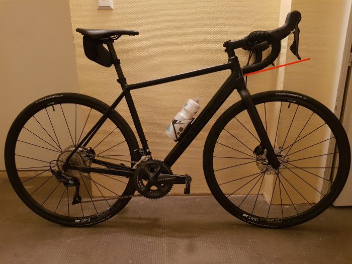

Am Samstag konnte ich die lang ersehnte erste Runde drehen. Und was soll ich schreiben? Habe mir die ganze Woche über umsonst Gedanken gemacht ... das Rad passt! Macht wirklich Spaß. Die ersten 35 km vergingen wie im Flug :) Es war einfach ein Traum.
@Phonosophie: Guter Hinweis! Dann nochmal von der "richtigen" Seite (leider keine schöne Kulisse und den Lenker muss ich nochmal anpassen)

Was mir noch auffält, ist die Positionierung der STIs/Schaltgriffe. Der hintere Teil des Gummis sollte ca eine waagerechte Linie mit dem Reach des Lenkers bilden. Der Reach ist der obere Teil des Lenkers von Anfang bis zur Biegung. Oder einfacher gesagt, der Lenker ist richtig positioniert und die Stieß würde ich weiter unten klemmen.

Was mir noch auffällt ist die Sattelstellung. Auf dem Bild sieht es so aus als ob die Sattelnase etwas nach unten zeigt. Das würde ich korrigieren und den Sattel in die Waage stellen.

Die Stis sehen nicht nur groß aus. Die sind so groß. Das hängt mit den Discbrakes zusammen.

Aber die Stis sind einfach zu weit oben positioniert. Man kann ja immer aus der Nullstellung sich auf oder ab bewegen und seine indviduellen Anpassung finden, aber das würde ich dann auch aus der Nullstellung heraus machen.
Vielen Dank für den Hinweis! Tatsächlich. Deshalb sieht das auf den Bildern so seltsam aus. Im Vergleich zum Produktfoto auf der Canyon Seite ist der Unterschied auch gut zu erkennen. Beim Fahren ist das auf der kurzen Distanz zwar nicht aufgefallen, trotzdem wird das bald korrigiert. Das sieht einfach blöd aus.
Wer montiert sowas? Kann das von Canyon bewusst so eingestellt worden sein oder ist das ein Montagefehler? Einem Monteur sollte doch sowas gleich auffallen …
Muss ich mir dafür neues Lenkerband besorgen oder kann ich das im Moment gewickelte wiederverwenden? Und wie ist es mit der Leitungs- bzw. Schaltzuglänge. Haben normalerweise ausreichend Spiel, so dass der STI verschoben werden kann?
Nein, das sollte einem Mechaniker allerdings nicht passieren.Das das bewusst gemacht wurde glaube ich nicht. Ist eher Nachlässigkeit.
Da würde ich ein neues Lenkerband wickeln. Das jetzige könnte sich nach erneutem wickeln lösen. Schaltzüge und Hydraulikzüge brauchen nicht getauscht zu werden.
Ich würde Canyon das per Mail das Foto schicken und ein neues Lenkerband fordern. Das wäre das Mindeste nach dieser blamabelen Leistung.
Die Schaltzug- und Bremszughüllen werden dadurch nur minimal beeinflusst. Da wirst du nichts verändern werden müssen.
Das Lenkerband kannst du wieder verwenden. Da brauchst du eventuell nur neue Klebestreifen.

die Lenkerenden parallel zum Boden sind, paßt die Montageposition.
Kleiner Rahmen + starkes Sloping + wuchtige Disk-STi sieht auf Fotos oft gewöhnungsbedürftig aus.
Es gibt halt Lenker, bei denen muss man sich auf eine Marschrichtung festlegen: Hebel-Spitze in einer Linie mit den waagerechten Lenkerenden, oder gerader Übergang in der horizontalen vom Oberlenker/Bogen zum Griffkörper.

Also: STI erstmal so lassen und probieren, ob die Position taugt. Falls ja, weiterhin so lassen und einfach drauf pfeifen was die Style-Polizei sagt.

Wenn ich die STIs korrigiere und dann das Lenkerband nicht passt, gibt es für die Style-Polizei auch wieder Grund für eine Verwarnung. Das Band ist wirklich 1a gewickelt. Besonders der Abschluss ist super gemacht. So gut bekomme ich das sicher (noch) nicht hin ;). Ändern kann ich die Position der STI dann immer noch.
