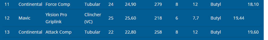

Wie gesagt, bei den frei verkäuflichen Versionen nicht, mit Latex sind dann die "unverkäuflichen" Pro Ltd - Versionen vom Competition.
Hier auch die Bestätigung aus einem Reifen-Rollwiderstandstest von Bikeboard.at:
https://bikeboard.at/Board/Die-schnellsten-Reifen-der-Welt-Pt.-2-th217501
Das wäre für mich ja ein Grund auch weiterhin keine Tubulars von Conti zu kaufen.
Weil Latex, finde ich voll geil. (Wo ist der Sado-Maso-Emoji?:crash:)
