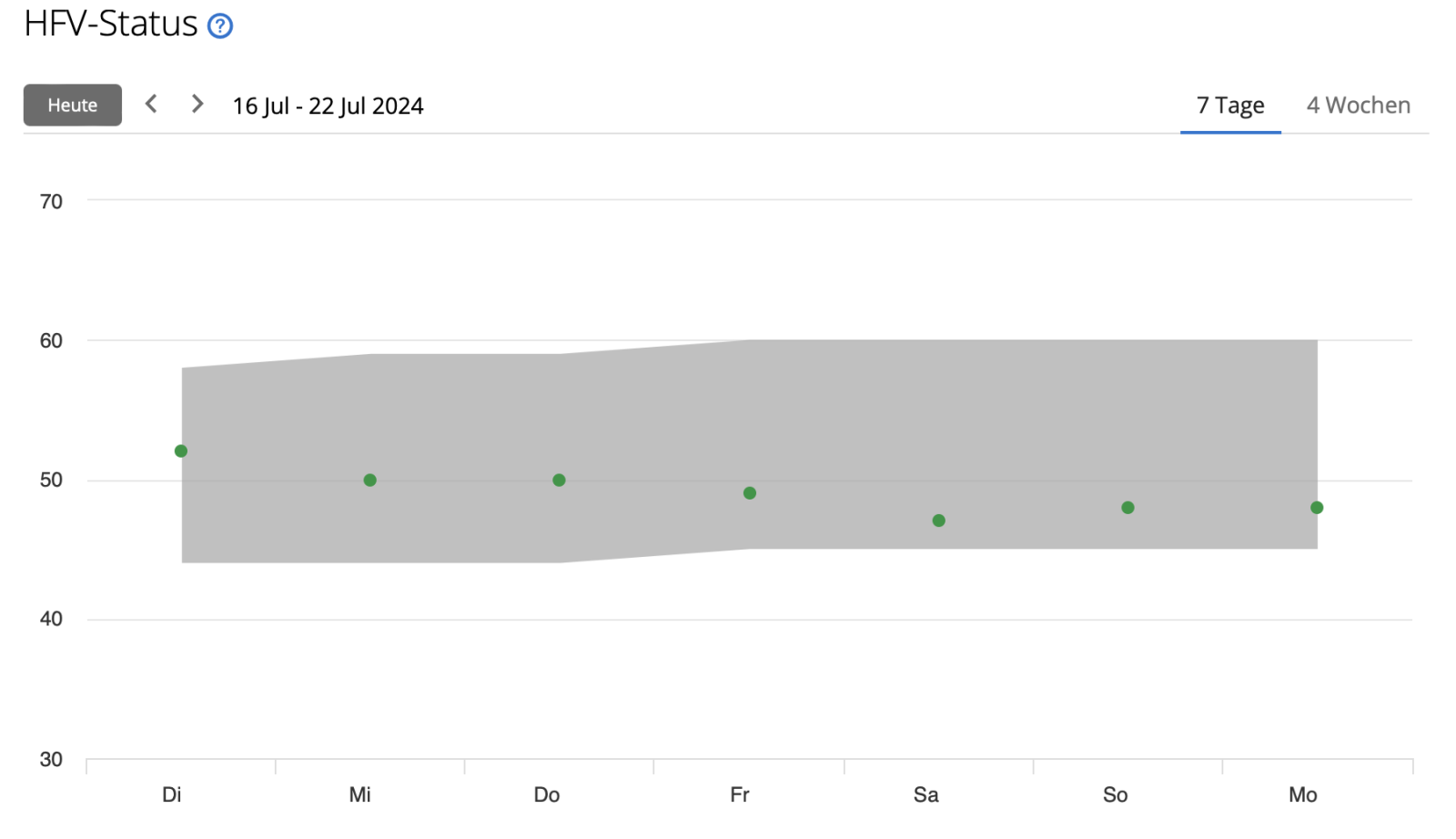

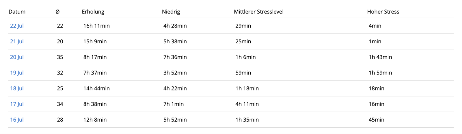

Hast du für die Tage auf die HRV und den Stress in Garmin geachtet? Bei mir hat das schon frühzeitig einen Infekt angezeigt, bevor ich ihn tatsächlich gespürt habe. Kannst ja mal schauen ob da etwas ungewöhnliches zu sehen war.
Stress schien ok zu sein
7. Juli waren die 275km
19. Juli der Radmarathon
Meine das sah alle korrekt aus, daher dachte ich ich kann trainieren.
Anbei die ganze Auflistung bei Garmin. Am Ende habe ich eine Pause gemacht und daher geht die Kurve nach unten:

Übertraining ist eine langfristige Störung der Regenerations- und Leistungsfähigkeit, die über mehrere Monate andauert. Danach sieht es bei Dir noch nicht aus. Bei Dir war es vielleicht eine sogenannte nicht-funktionale Überbeanspruchung. Die geht in der Regel nach ein paar Tagen Ruhe wieder weg, kann aber auch zu Übertraining führen, wenn man nicht angemessen damit umgeht. Ruhe Hf alleine ist leider kein sicherer Indikator für Überbeanspruchung und Übertraining. Beides schlägt sich manchmal auch in psychischen Veränderungen nieder. Zur Analyse und Früherkennung werden daher spezielle Fragebögen eingesetzt. Du kannst Dir aber mal selber die Frage stellen, ob Du Dich deprimiert gefühlt hast oder innere Unruhe und andere ungewöhnliche psychische Zustände bemerktest? Vielleicht hattest Du dir aber einfach auch nur einen Infekt eingefangen, der vorher schon "geschwehlt" hat und dann unter der großen Belastung des 24h-Rennens spürbar wurde.
@pjotr Danke für die Einblicke. Direkte Psychische Veränderungen hätte ich so nicht bemerkt. Aber auffällig war das ich keine Lust hatte, mir zu Hause eine Pizza zu machen :confused:
Das war etwas ungewöhnlich :)
War aber nicht direkt abgeschlagen. Die Probleme kamen erst wenn die Belastung etwas länger andauert. Im Alltag und Co keine erkennbare Probleme gehabt.
Danke!
