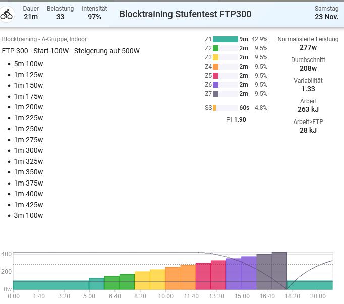

speichert der dann automatisch ab wie beim original Test ,einfach warten auf den Toasted Bildschirm oder muß ich das manuell stoppen und speichern?
Das ging das letzte mal schon in die Hose bei mir
Was willst du denn mit deiner aktuellen FTP im Test? du fängst entweder bei 100 oder bei 150? Watt an und fährst bis zum Umfallen.
Der Test ist auf eine FTP von 200 Watt bzw. 300 Watt "eingestellt" da er %-rechnet. Wenn du jetzt ne andere FTP verwendest, dann stimmen die Wattzahlen nicht mehr.
Daher einfach fixe nehmen - so mache ich das:
Du fährst bis zum Muskeltod und speicherst dann manuell, also normal die Fahrt beenden. Alternativ kann man auch die anstehenden Intervalle skippen und nach dem Ausrollen speichern.
Einfach den Post zu den Workouts auf der ersten Seite lesen, da werden Sie geholfen.
Haben echt versucht, das Vorgehen möglichst einfach zu erklären.
Wenn ihr die Ramptests neu runterladet, müsst ihr in Zwift auch nicht mehr die FTP anpassen, die ist jetzt fix drin. D.h. egal was ihr in Zwift als FTP hinterlegt habt, der Test startet immer korrekt (siehe Änderungshistorie oben im Post).
