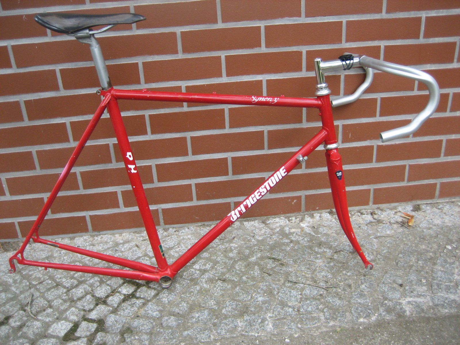

Danke für die Infos. Ich bevorzuge eher kurze Oberrohre, dann wären eher die RS für mich geeignet.
Das RB-1 in der Rahmenhöhe von 56 cm hat kein übermäßig langes Oberrohr. Sonst würde ich es nicht fahren, da ich das nicht mag.
Folgende Überlegung: Eine übliche Renngeometrie hat einen 74° Sitzrohrwinkel. Das RB-1 in 56 cm hat einen 73° Sitzrohrwinkel. Wenn wir uns jetzt einen Kreis mit einem Radius von 56 cm vorstellen, dann hat der einen Umfang von näherungsweise 360 cm. D.h. ein 1° flacherer Sitzrohrwinkel verlängert das Oberrohr um 1 cm. Wenn ich jetzt davon ausgehe, dass ihr Euren Sattel immer gleich einstellt (so wie ich das mache), dann ist der Rahmen vergleichbar zu einem Rahmen mit 74° Sitzrohrwinkel und 55,5 cm Oberrohr. Das ist die klassische Oberrohrlänge, wie sie viele italiensche Rennrahmen auch haben. Nicht besonders kurz und auch nicht besonders lang.
Ich habe mich ja hier noch nicht so viel über das Fahrverhalten des Rahmens ausgelassen. Da ich aber schon ein RB-2 mit identischer Geometrie habe, kann ich sagen, dass das schon wirklich sensationell ist, was dieser einfache Rahmen in der letzen Evolutionsstufe so bietet. Da kommen die älteren Diamond Road, RS xxx und RB-1 nicht mit. Man braucht eigentlich nicht mehr als so einen Rahmen (bzw. ein RB-2 ab 1991). Meine Tommasinis und das Daccordi z.B. lenken weder besser noch schlechter, bieten aber keinen Durchlauf für die fetten Reifen.

Ist bei RS Modellen (800, 1000, 1500) ebenfalls mehr Reifenfreiheit da, wie bei den RB‘s?
Was ist der Unterschied von RS800, 1000,1500 bzw. zu den RB‘s, außer die Geo?
Zumindest das RS1500 hat mehr Platz für die Reifen als RB1-2. Eine Breite von 32mm passt prima. Das ist bei dem RS1000 und 800 Rahmen wahrscheinlich genau so.
Die Beläge sind an kurzschenkligen Rennradbremsen (39-49mm), ziemlich genau am unteren Ende des Langlochs. Perfekt für modernere Shimano Dual Pivot Bremsen. Original waren lange Shimano 600 Bremsen.
Laut Rahmenrohrpapperl ist der Rohrsatz nicht von Ishiwata, wie bei den RB Rädern, sondern „Bridgestone CRMO4130 triple butted“ gelabelt.
RS Rahmen haben horizontale Ausfallenden, gegenüber vertikalen am RB.
Als Vorteil der RS Modelle sehe ich das Vorhandensein von Ösen, für Schutzbleche, bzw. Gepäckträger.
Im direkten Vergleich kann ich keine nachteiligen Fahreigenschaften, des RS1500 (RH63,5cm) zu meinem RB-2 erkennen. Beide lassen sich wunderbar steuern.
Wegen des etwas längeren Oberrohrs fahre ich das RB-2 in RH59. Klassisch kurze Sattelstützen reichen mir da nicht. Ebenso bevorzuge ich an dem Rad einen sehr kurzen, möglichst hohen Vorbau.

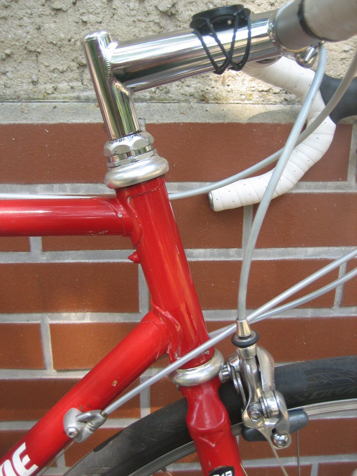

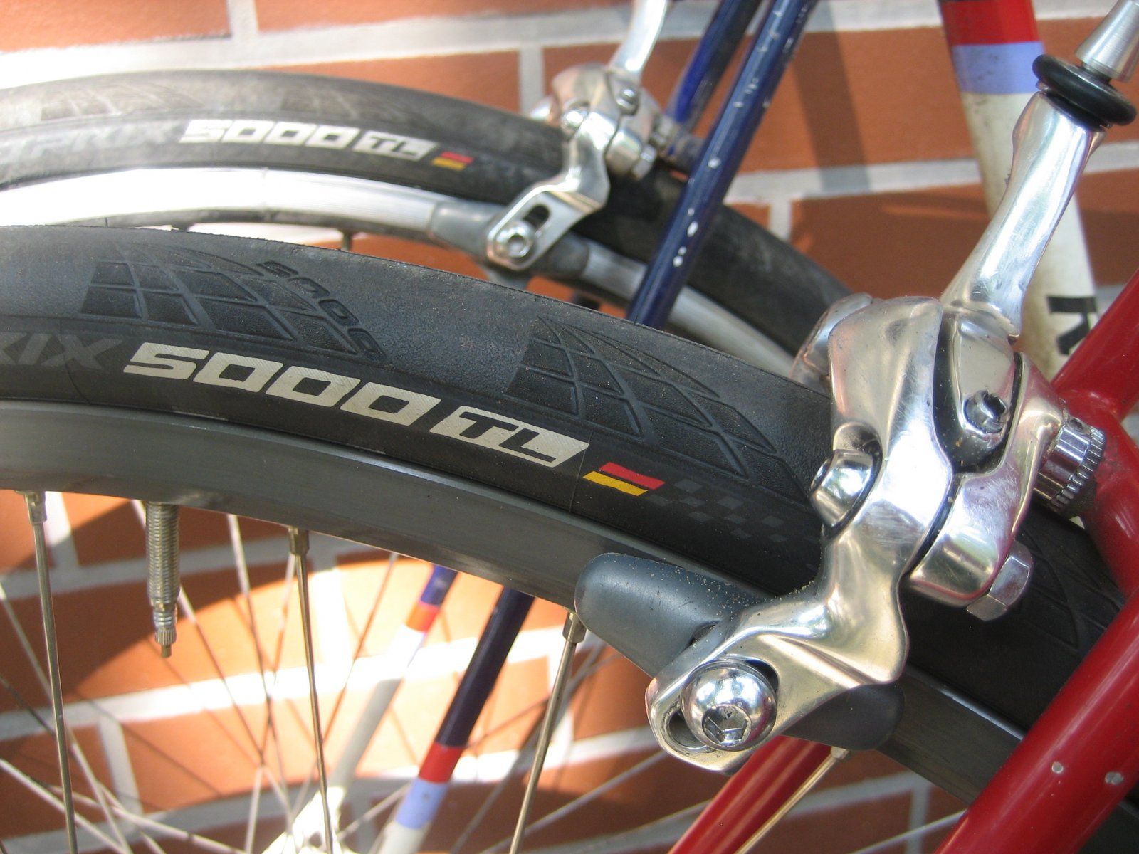

Ich habe heute mal ein paar Teile an das RB-1 angesteckt. Ein Grund war, dass ich heute an der Suntour Superbe Pro Kiste war. Die SSP Bremszangen waren ja am RB-1 in einem Jahrgang Erstausstattung. Mit der innenliegenden Feder sicher eine der schönsten klassischen Bremszangen.
Leider verliert man mit dieser Eingelenkerbremse sehr viel Platz nach oben. Gegenüber der Dura-Ace Dual-Pivot rund 3 mm. Damit ist die Suntour Gruppe für dieses spezielle Rad gerade gestorben. Das wichtigste ist mir Platz unter dem Reifen und die Dura-Ace BR 7403 Bremszangen bieten am meisten Platz (im RB-2 Thread hatte ich verschiedene Dual Pivot Bremsen und Eingelenker ausprobiert).
Auf dem Bild mit einem Conti GP 5000 TL in 32mm. Noch nicht mal prall aufgepumpt stößt er an der Bremszange oben an. Der Reifen passt am baugleichen RB-2 mit Dura-Ace Zangen.
Somit sind Dura Ace Bremszangen gesetzt. Die restlichen Teile werden um die Zangen herum gebaut....

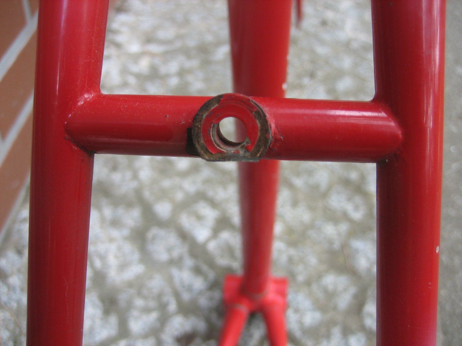

Für maximale Reifenfreiheit habe ich hinten die Aufnahme für den Bremsbolzen im Bremssteg unten abgeflext. Das ist baugleich zum RB-2. Da hatte ich die Feile genommen und von unten ein paar Riefen in den Lack gemacht. Mit der Flex ging das genauer.

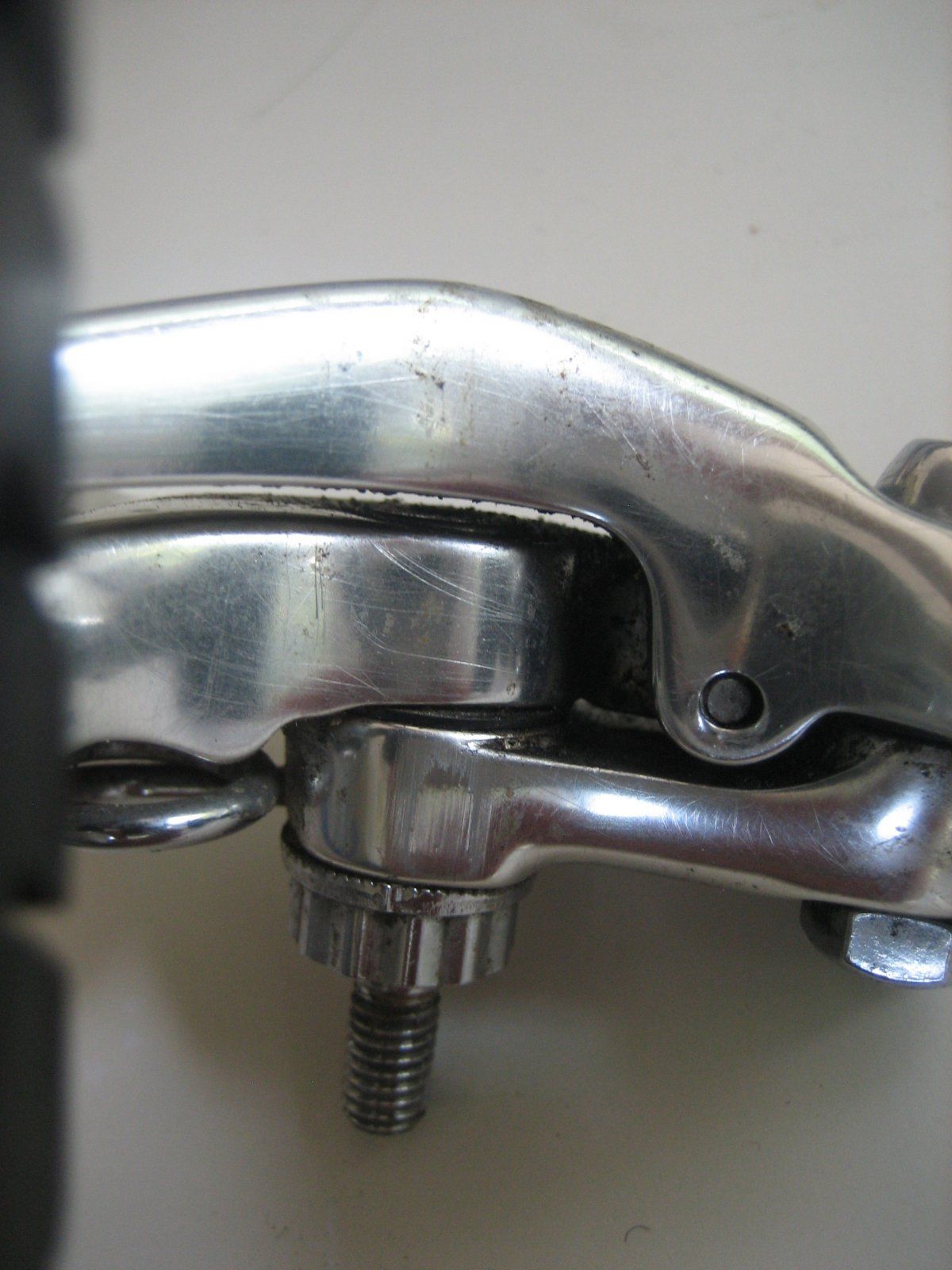

Das Rad war fast fertig aufgebaut, da zeigte sich ein Problem am hinteren Bremssteg. Die Reifenfreiheit ist knapper als an meinem RB-2. Es ist der identischen Bremssteg bei beiden Rahmen verbaut, Ausfallenden sind sowieso gleich. Bei meinem RB-2 scheint der Bremssteg ein wenig nach oben gedreht eingelötet zu sein. Ggf. steht er beim RB-1 auch etwas tiefer. Genau vermessen habe ich die minimalen Unterschiede nicht. Scheinbar eine typische Streuung. Beim RB-2 sieht man ganz gut, dass die Bremsklötze an der BR-7403 ganz unten montiert sind, beim RB-1 nicht.
Am knappesten ist es unter den 7403 Bremszangen am 3ten Aluteil, dass dem Bremssteg am nächsten sitzt. Es ist das kurze Aluteil, dass beim Bremsvorgang fest bleibt. Das ist der Originalzustand, an den Schleifspuren erkennt man wo es knapp ist.
Ich habe heute die Bremse zerlegt. Das hintere und das mittlere Aluteil bearbeitet. Auch die Unterlegscheibe und die Kontermutter nahe des Gewindes. Ich habe einen großen Bandschleifer umgedreht und die Teile "verschlankt". Zwischendurch immer mal wieder zusammengebaut und nachoptimiert. Wenn ich die Bremszange nochmal in der Hand habe, dann werde ich hier ein Bild einfügen.

Insgesamt hat es sich gelohnt. Der GP 5000 TL 32mm ist auf der T217 Felge rund 30mm breit und hoch. Jetzt passt er ganz knapp. Für einen GP 4000 28mm ist jetzt genug Platz (ca. 1mm weniger in beide Richtungen).
Das Rad war fast fertig aufgebaut, da zeigte sich ein Problem am hinteren Bremssteg. Die Reifenfreiheit ist knapper als an meinem RB-2. Es ist der identischen Bremssteg bei beiden Rahmen verbaut, ausfallenden sind sowieso gleich. Bei meinem RB-2 scheint der Bremssteg ein wenig nach oben gedreht eingelötet zu sein. Ggf. steht er beim RB-1 auch etwas tiefer. Genau vermessen habe ich die minimalen Unterschiede nicht. Scheinbar eine typische Streuung. Beim RB-2 sieht man ganz gut, dass die Bremsklötze an der BR-7403 ganz unten sind, beim RB-1 nicht.
Am knappesten ist es am 3ten Aluteil, dass direkt am Bremssteg sitzt. Es ist das kurze Aluteil, dass beim Bremsvorgang fest bleibt. Das ist der Originalzustand, an den Schleifspuren erkennt man wo es knapp ist.
Ich habe heute die Bremse zerlegt. Das hintere und das mittlere Aluteil bearbeitet. Auch die Unterlegscheibe und die Kontermutter nahe des Gewindes. Ich habe einen großen Banschleifer umgedreht und die Teile "verschlankt". Zwischendurch immer mal wieder zusammengebaut und wieder nachoptimiert. Wenn ich die Zange nochmal in der Hand habe dann werde ich hier ein Bild einfügen.
---Bild noch nicht erstellt ----
