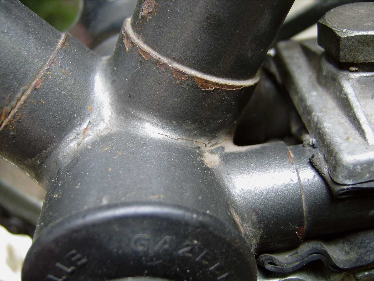

Risse an aus Blech gepressten Tretlager-Muffen sind mir durchaus nicht unbekannt, so z. B. hier an einem 1982er Peugeot PX 8 (2007 bereits mit diesem Schaden vom Erstbesitzer gekauft):
... oder ebenfalls 2007 an einem 1988er Gazelle Primeur (... ich habe seinerzeit sicherlich einiges zum Versagen der Muffe beigetragen, durch einen allzu sportlichen Fahrstil, für den Hollandräder nun mal nicht gedacht und gemacht sind ... 😎 ):
An sich halte ich durchaus viel von Blechmuffen, und sie sind auch an anderen Stellen des Rahmens generell eher "unauffällig", aber man muss doch sagen, dass bei den Tretlagermuffen durch die scharfen Umformungen des Materials an den Muffenstutzen Schwächungen eintreten, die langfristig zum Versagen führen können.
Mikrofusionsmuffen haben im Gegensatz zum umgeformten Blech eine sehr viel homogenere Materialstruktur, und vor allem kann man an den kritischen Stellen mehr Material hinzufügen, was die Stabilität und die Bruchsicherheit definitiv erhöht.
Natürlich heißt das nicht, dass Mikrofusions-Tretlagermuffen nie brechen, und auch noch nie gebrochen wären (... wenn z. B. der Löter die Flamme zu lange draufhält, und das Material damit ausglüht, sind die Wetten wieder offen ...), aber die Wahrscheinlichkeit dafür ist zumindest von der Ausgangssituation her potentiell geringer.

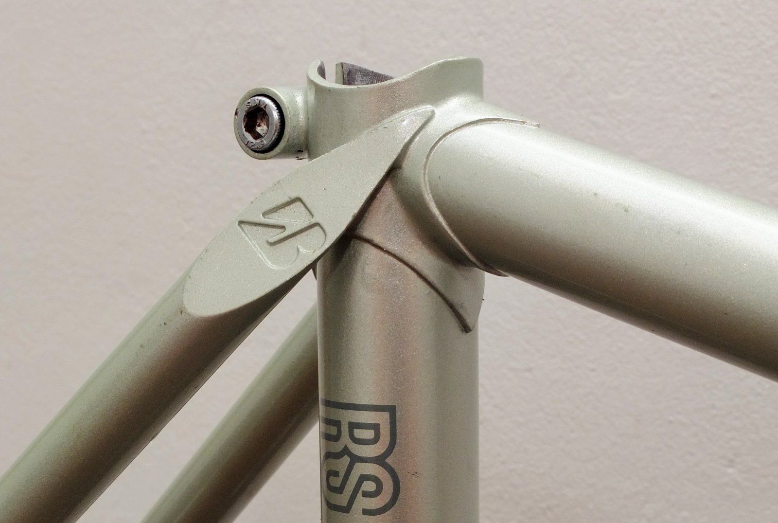

Sehr gut gefällt mir auch die Sattelmuffe. Das ist ein dezentes und technisch solides Bauteil.

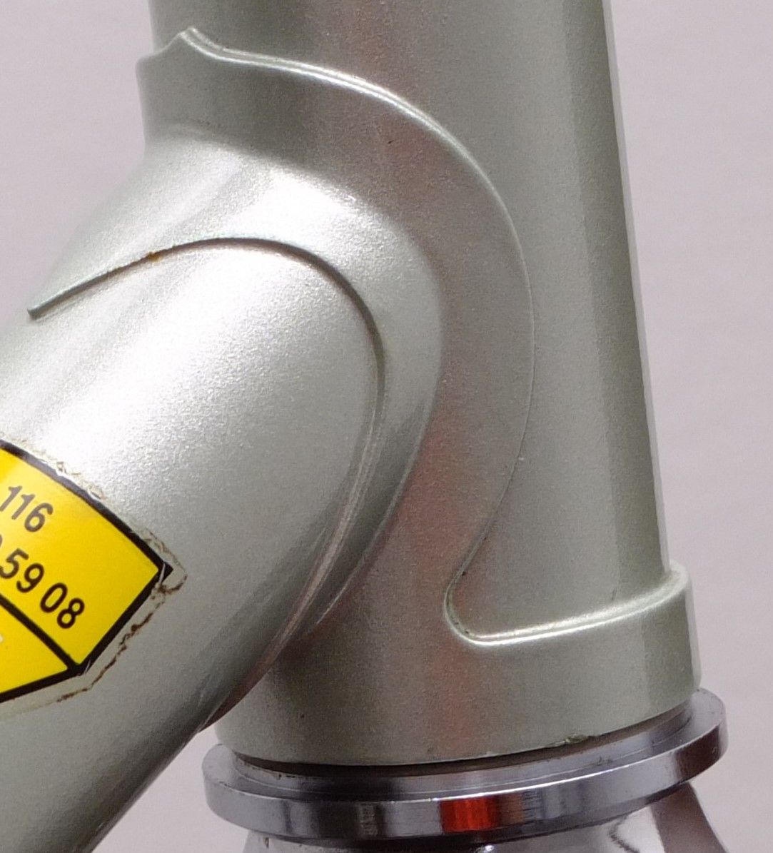

img_9923-jpg.864394
Das scheint mir die "übliche" Steuerkopfmuffe bei Bridgestone zu sein ( Bilder )
Und ich finde die Sitzstrebenanlegung bei dem RS1500 Rahmen sogar eleganter .
Jedenfalls ist die Verarbeitung m.E. kaum zu übertreffen da ist kein Tröpchen Lot zuviel oder zuwenig geflossen...und auch der Lack hat die richtige Stärke , da muss sich mancher Maestro gewaltig am Riemen reissen um das zu toppen .

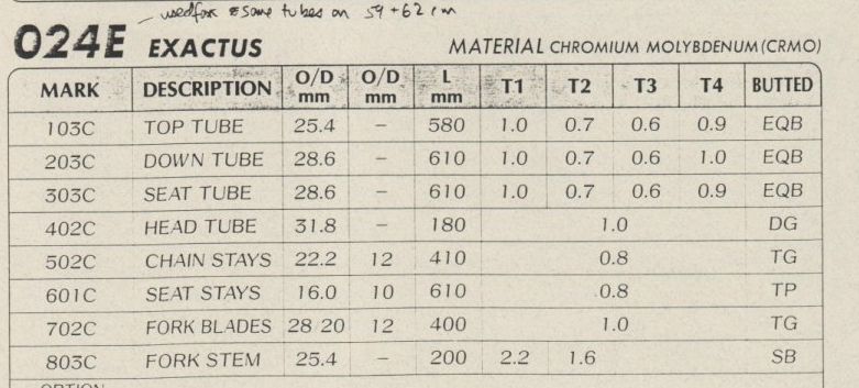

Bei 59c-t sind Rahmen mit klassisch dimensionierten Rohren manchmal zu weich. Kommt natürlich auch ein wenig auf den Fahrstil an. Aber besser als dickere Rohrwandstärken (SPX statt SLX) funktionieren oft Oversize Oberrohre (Thron).
In den Ishiwata Katalogen stehen handschriftliche Notizen aus dem Verkauf. Und danach sollen für die 59er RB-1 Rahmen teilweise auch 024E Rohre verwendet worden sein.
024-1-jpg.995069
Von Fahrstil würde ich hier nicht sprechen. Aufschwingen kenne ich ohnehin nur beim Fahren freihändig.
