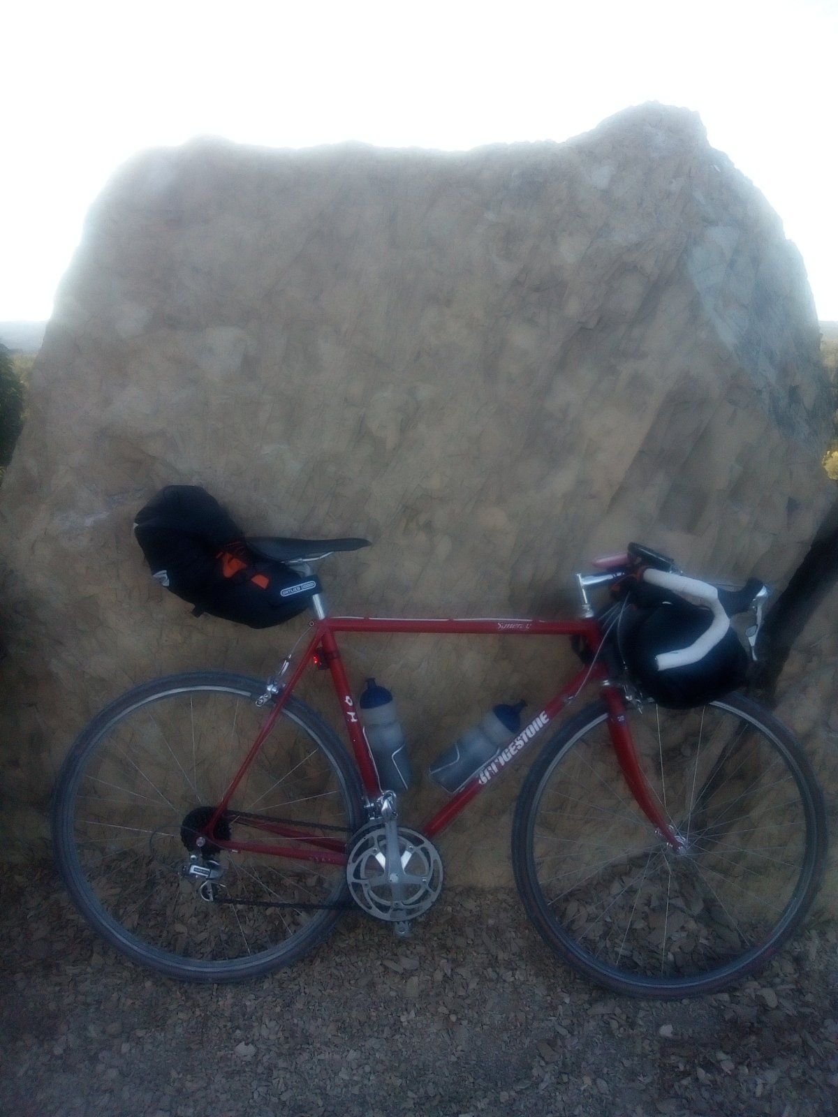

Sieht super aus. Schaffst du die 265km etwa ohne Taschen am Rad? Welche Felgen und Reifen fährst du?
zuletzt DA7400+Wolber TX, zukünftig DA7400+Mavic Open 4 CD.
Mit oder ohne Taschen ist hier im Forum eine Glaubensfrage.
Ich komme eher aus der Radsportecke, da fährt man natürlich ohne Taschen am Rad und hat die wenigen benötigten Dinge in der Trikottasche. Werkzeugtasche, Pumpe, vielleicht etwas zu essen und dann noch eine Jacke oder Weste. Was man unterwegs dann unerwartet braucht kauft man mit Bargeld oder Kreditkarte.
Die Randonneure im Forum fahren mit Tasche und haben für alle Eventualitäten die passenden Dinge dabei. Oftmals fehlt einem dann doch was man gerade braucht. Beide Herangehensweisen führen aber zum Ziel.
Der "richtige" Reifen für das RB-1 ist eine gute Frage, die es lohnt ausführlicher beleuchtet zu werden. Ich habe im Thread ja schon darüber gesprochen welche Reifen ich nutze. Da das Rad ja mit "32c Reifen passen" beworben wurde, macht es Sinn diesen Spielraum auch auszunutzen. Das ist ja ein Alleinstellungsmerkmal dieses Rahmens (gegeben das Baujahr, damals waren ja schmale Reifen in).
Reifen bis knapp 30mm effektive Breite passen. Die Reifenbreite variiert aber immer ein wenig mit der Felge, je breiter das "Maul" der Felge ist, desto breiter sind dann auch die Reifen effektiv.

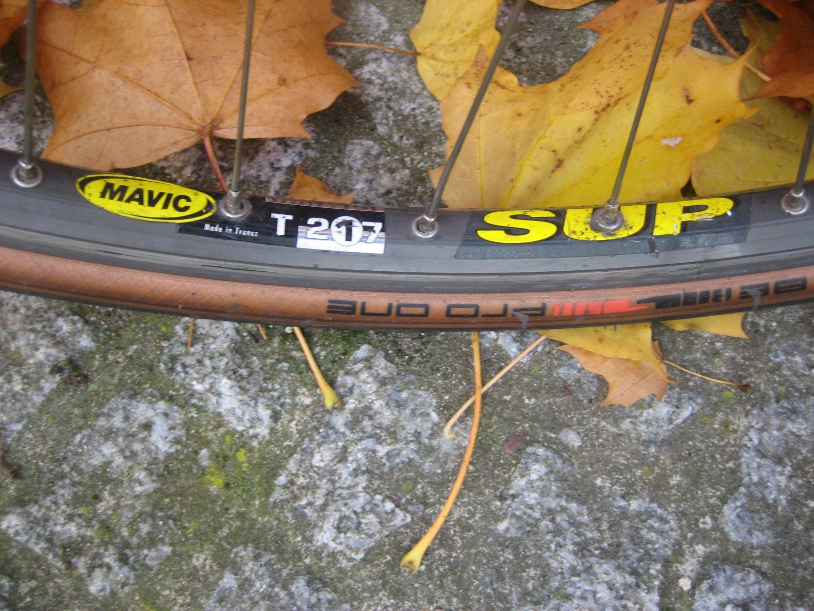

Auf dem Bild ist hinten der Schwalbe Pro One transparent zu sehen. (Vorne ein Pro One TT in 28mm, der Reifen ist aber viel zu schade für jeden Tag...)
Zu den Felgen: für einen breiteren Reifen machen natürlich schmale Felgen wie die Wolber TX oder die Open 4 CD wirklich keinen Sinn. Diese Felgen haben ja nur eine effektive Innenmaulweite von 12,5mm (also eine 12,5c Felge). Da ist der Durchschlag vorprogrammiert. Die Felgen kann man mit 20mm Reifen fahren, aber wer tut sich das heute noch an (auch wenn die Open 4CD eine gute Felge ist, aber sie ist einfach viel zu schmal).
Um die Vorteile der breiteren Rennreifen wirklich auszuspielen braucht man auch eine Felge mit breiterem Innenmaul. Aktuelle Referenzfelgen im Rennradbereich sind nicht umsonst bei 19c angekommen (z.B. die aktuelle Mavic Open Pro UST, mit klassischer Optik gibt es die Pacenti Brevet-nicht ganz preiswert).
Ein Kompromiss ist Tourenradfelgen aus den 90ern zu fahren. Die sind schon etwas breiter, haben die klassische Optik und sind zudem preiswert. Ich fahre auf dem Hinterrad die Mavic T217 (eine aufgeblasene Open Pro mit 16,4c, verschweisst, Edelstahl Ösen und Töpfe, ein Geheimtipp) oder eine Alesa 917 (knapp 17c, der Reiseradklassiker der 80er mit wuchtigen 600g). Oder man verbaut hinten eine preiswerte aktuelle Trekkingfelge mit 19c (Ryde ZAC 19 oder ähnliche).
Vorne ist eine leichte Felge nett. Da ist eine etwas schmalere Maulweite nicht ganz so schlimm. Sehr gut ist die original verbaute Wolber GTX2: die hat 14,5c, ist leicht und federt sehr gut. Original kam die mit 32 Loch und harmoniert sehr gut am Vorderrad mit dem RB-1. Alternativ eine Mavic Open Pro mit 14,5c. Die federt aber nicht ganz so gut. Im Bild ist vorne eine Open Pro mit 28 Loch, die federt wieder ganz gut, aber die Anzahl der Speichen ist im Alltag schon grenzwertig knapp.
Speichen natürlich DT Revolution oder Sapim Laser (2,0-1,5-2,0) und auf der Zahnkranzseite dann die DT Competition 2,0-1,8-2,0. Und hinten eben mehr Speichen und die breitere, schwerere Felge mit 36 Loch. Dann hat man einen guten Laufradsatz für jeden Tag und härtere Belastungen (ich fahre mit dem Rad auch im Gelände....).

Nachdem es monatelang in den KA herumdümpelte habe ich es heute aus einem Dortmunder Keller befreit.
Bis auf Reifen alles original. Laut Vorbesitzer 8000km gelaufen, Verschleißteile und der nahezu perfekte Zustand sprechen aber ehr für 800km.

Wow, sieht super aus! Welche Rahmengröße hat das Rad?
Ist RH 53
