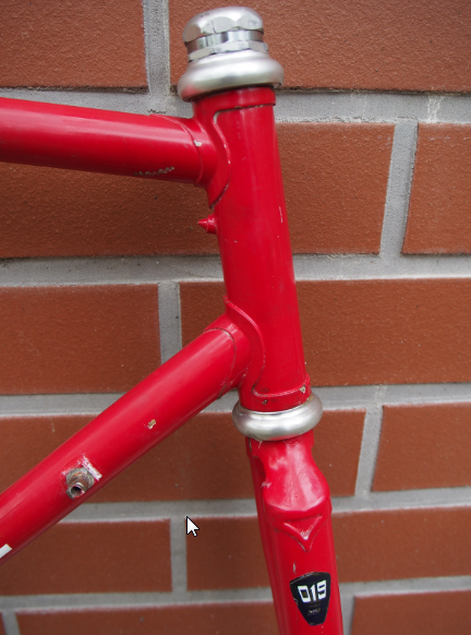

Es ist Frühjahr und ich würde das RB-1 Rahmenset gerne mal fahren. Am Wochenende habe ich erst mal einen Steuersatz eingebaut.....
Es ist, wie nicht anders zu erwarten, ein klassicher Stronglight A9 geworden. Natürlich die alte Version mit den Wälzlagern und nicht die Aktuelle mit den Cartridge-Lagern.
Aus dem original verbauten Hatta Steuersatz sind zwei breitere Spacer aus verchomten Stahl mit Nase übriggeblieben. Einer davon ist an das RB-1 gewandert. Der Andere an das RB-2. Ich habe also an beiden Rahmen den identischen Steuersatzaufbau gewählt. Jeweils ist jetzt nur ein breiterer Spacer verbaut und die Bauhöhe passt perfekt.
Steuersatzkonussitz an der Gabel ist 26,4 mm. Gabel ist perfekt vorbereitet und man benötigt kein Werkzeug zum nachschneiden. Auch das Gabelgewinde war top. Zahnbürste zum reinigen hat gereicht, obwohl ich natürlich auch mal kurz den Gewindeschneider habe drüberlaufen lassen.
Die Decals des Rahmens, sind wie beim RB-2, noch vorhanden (jedoch diesmal ohne das Decal am Steuerrohr). Allerdings scheint die Farbe auf die nicht überlackierten Decals aufgedruckt worden zu sein und über und nicht unter dem Aufkleber zu sitzen. Es ist, an den Stellen an denen der Schriftzug fehlt, noch ein durchsichtiges Decal am Rahmen.
Beim RB-2 hatte ich schon mit schwarzem Edding und schwarzer Farbe die Decals wieder ein wenig nachgemalt. Da es ja ein Gebrauchsrad ist, ist mir das jetzt nicht ganz so wichtig. Allerdings ist es für Fotos schöner, wenn man den Markennamen und die Modellnummer gut sehen kann.
Ich habe mal meine Damen gefragt, ob weisser Nagellack oder weisser Edding vorhanden ist. Nur ein abwaschbarer Glasstift in weiss war vorhanden, wobei ich bei dem das Problem mit der Fixierung hätte. Ggf. versuche ich es wieder mit Lack.... Für weitere Ideen bin ich offen....

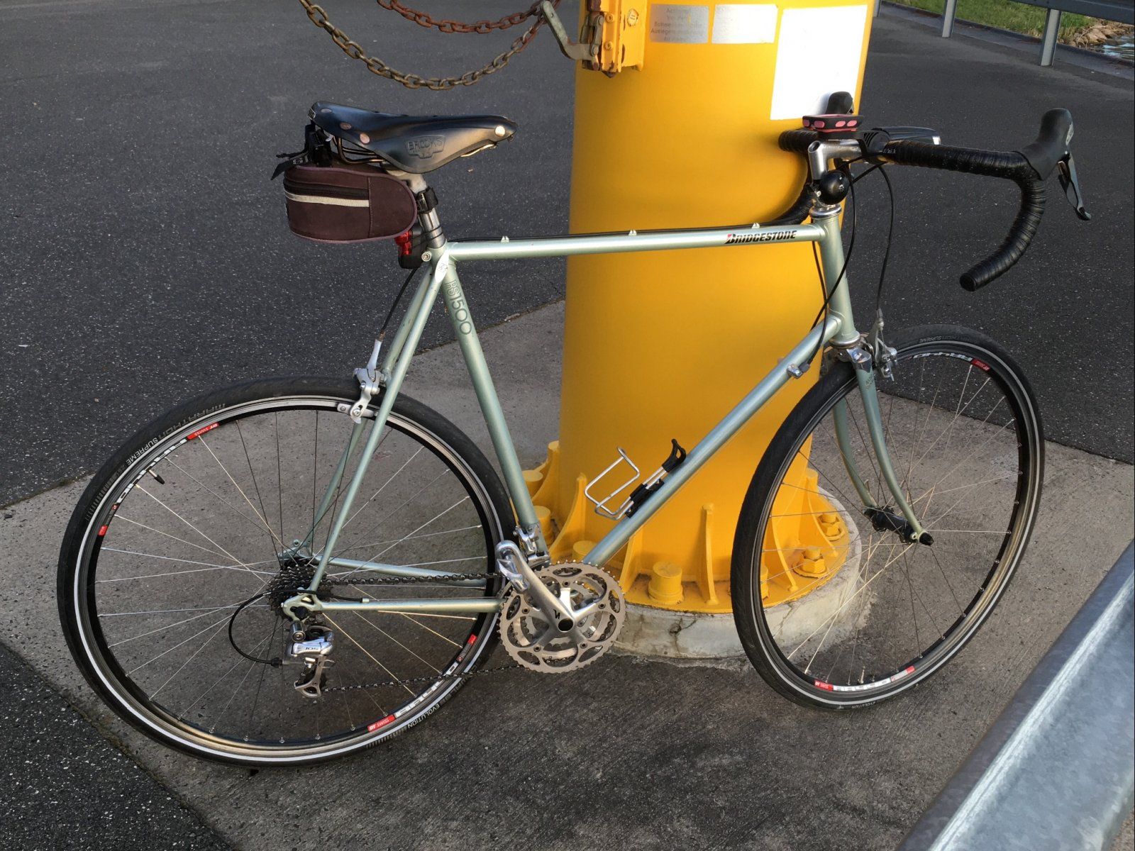

Ja. Die Oberrohre, seit der Grant Petersen Ära, sind relativ lang. Allerdings gleicht sich das mit dem relativ flachen Sitzrohrwinkel von 73° bei meinem 56cm Rahmen wieder ein wenig aus. Hat allerdings den Nachteil, dass wenn Rails des Sattels dann in der Sattelstütze weiter nach vorne rutschen eine Sattelstütze mit set-back nicht so gut aussieht (suche einfach nach meinem RB-2 Thread, da sieht man das ganz gut auf den Bildern.).
Der 59er Rahmen hat sogar einen Sitzwinkel von 72,5°....
Die RB-1 Modelle aus dem Jahrgang 88/89 sind kürzer. Wenn mann allerdings den Sitzrohrwinkel wirklich rausrechnen will, dann sollte man sich stack/reach ansehen.
Bei den MTBs ist das übrigens auch so. Mein Bridgestone MTB Rahmen ist eine Rahmengrösse kleiner als üblich und hat damit ein für mich normallanges Oberrohr.

Genau genommen nicht alle.
Bei den Rahmen der letzten Generation (RB-1,RB-2,RB-T), ist das Verhältnis Oberrohr zu Rahmenhöhe, bei allen Rahmengrößen nahe 1:1.
Die Modelle vorher, RS800-1000-1500 (ab ca. 1985), hatten teils deutlich kürzere Oberrohre. Ebenso die Touringrahmen aus dieser Zeit: T500 und T700. Ich mag keinen weit über Lenkerniveau thronender Sattel. Daher kommt mir die Geometrie vom RS1500 und dem T700 entgegen.
Mein Bridgestone RS 1500 mit RH 63,5cm, hat Oberrohr 58cm (c-c).
Bei den kleineren Rahmen ist die Differenz geringer, das Oberrohr aber immer noch vergleichsweise kurz.
Die Rahmen beider Generationen sind top verarbeitet und robust. Leider teils mangelhaft lackiert. Da gibt es aber auch Schwankungen. Das Rad auf dem Foto hat einige Regenfahrten erlebt, zeigt aber bislang kein Interesse an Oxidation.
