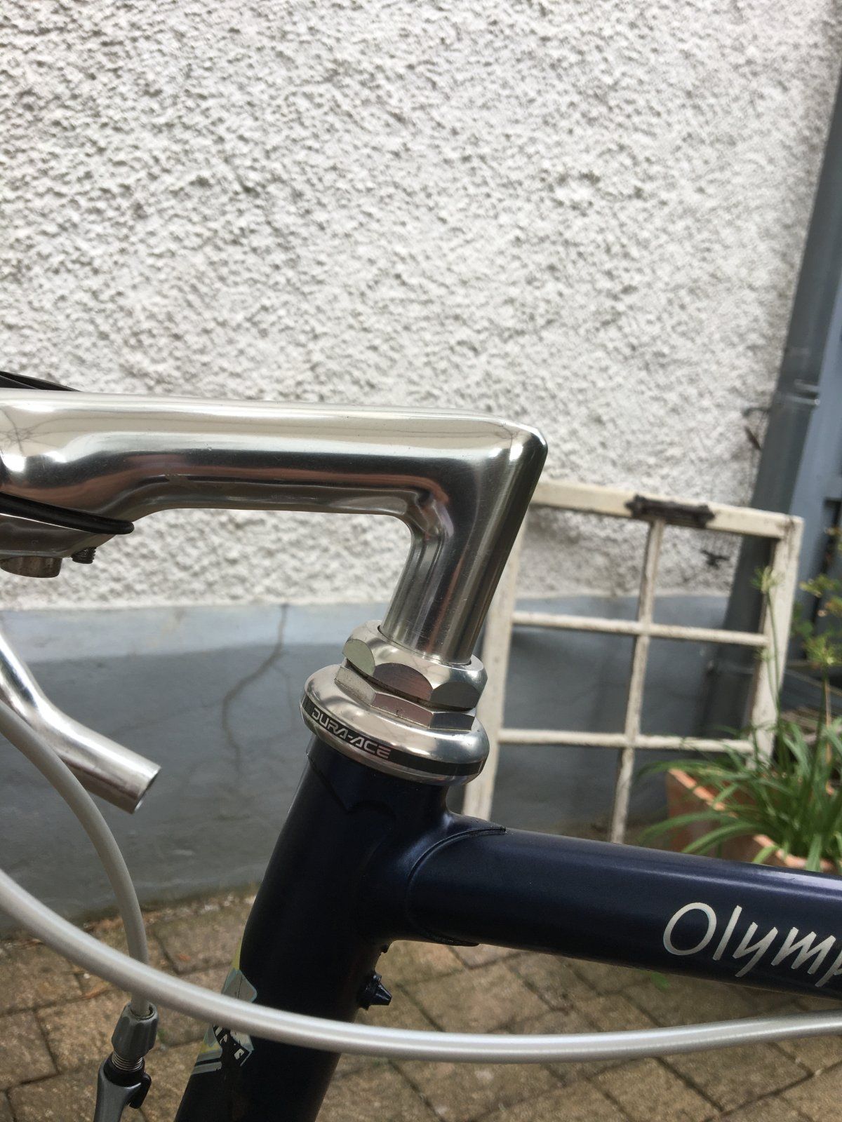

Ja und ja,....idealerweise den Abstand unterm Vorbau ausmessen, das Werkzeug benötigt ca. 3,5cm Platz, falls es weniger sind, so muss ggfs. unterm Vorbau etwas freigefeilt, bzw. die Klaue des Vorbauabziehers reingehämmert werden,...
ps: Beim Abziehen können durchaus deutliche Spuren am Vorbau entstehen, es wirken ja da auch ordentlich Kräfte...

nein , leider keine 3,5cm zw. Unterkante Vorbau und Oberkante Kontormutter Steuersatz .
Es sind nur 2,8 -2,9 cm frei .
Siehe Bild . (kommt gleich )
Aber ich bringe das Rad trotzdem mal mit .

Wenn der Steuersatz entbehrlich ist, könnte man die Kontermutter ja noch aufsägen und entfernen ... Dann bekommt man nochmal Platz.

Dann wärs schon gut wenn Du den Vorbau entsprechend vorbereitest, also unten etwas feilen/sägen, sodass die Klauen des Werkzeugs drunterpassen,....das Werkzeug stützt sich ja am Steuersatz ab, daher können auch Spuren an der Kontermutter entstehen, man kann auch etwas zwischenlegen (etwas Gummischlauch), wenn genügend Platz vorhanden ist,...
ps: der Vorbau (und auch der Rest von Rad) schaut aber gar nicht so rostig aus,...

Offenbar is nicht ganz klar wie das Werkzeug funktioniert: Der Vorbauabzieher stützt sich auf der Kontermutter (und damit auch auf der oberen Lagerschale) des Steuersatzes und damit übers Gewinde des Gabelschaftes an der Gabel ab,....es hat also Nichts mit den Lagerkugeln oder dem Rahmen zu tun,...

ich hab das Rad komplett vor zwei Jahren gekauft .
Alles daran ist ok , kein Rost etc.
Nur allein der Vorbau , den bekomme ich sein diesen 2 Jahren nicht einen mm in Bewegung.
Fluten mit Caramba , Eisspray , Hammerschläge ...... nichts , gar nichts .
Mal schauen , wie es weiter geht . Bis dann in Köln .

Steuersatz lösen, Vorbau in einen stabilen Schraubstock der auf einer solchen Werkbank befestigt ist, einspannen. Ein stabiles Kantholz was im Bereich der Gabelbrücke zwischen die Gabelscheiden passt nehmen, und dann vorsichtig die Gabel gegen den eingespannten Vorbau verdrehen, so habe ich schon einige Vorbauten los bekommen, und wenn man den Vorbau in Schutzbacken mit einem dicken Lappen oder Holz spannt, ist der Vorbau auch noch zu gebrauchen.
