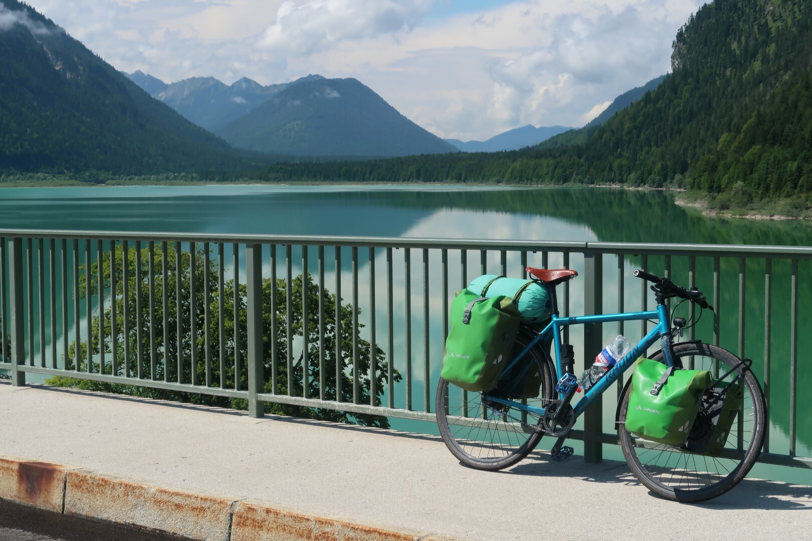

in 2023 bin ich für 12 Monate im Sabbatical und habe vor, von Deutschland aus nach Südostasien zu radeln. Ich reise mit Vaude Packtaschen vorne und hinten, daher auch die Alugabel, damit ich den Tubus Tara montieren kann. Lenkertasche, Cargo-Cages und sonstige Backpacking-Montagemöglichkeiten ziehe ich erst einmal nicht in Betracht. Ich bin mit meinem Setup aus dem letzten Urlaub ganz zufrieden gewesen:
https://www.outdoorseiten.net/vb5/filedata/fetch?id=3073030&d=1629792882https://www.outdoorseiten.net/vb5/filedata/fetch?id=3073050&d=1629794769
Mir wäre gelegen wenn ihr einmal auf die Konfiguration schaut. Diskussionswürdige Punkte aus meiner Sicht, habe ich mal fett markiert.
