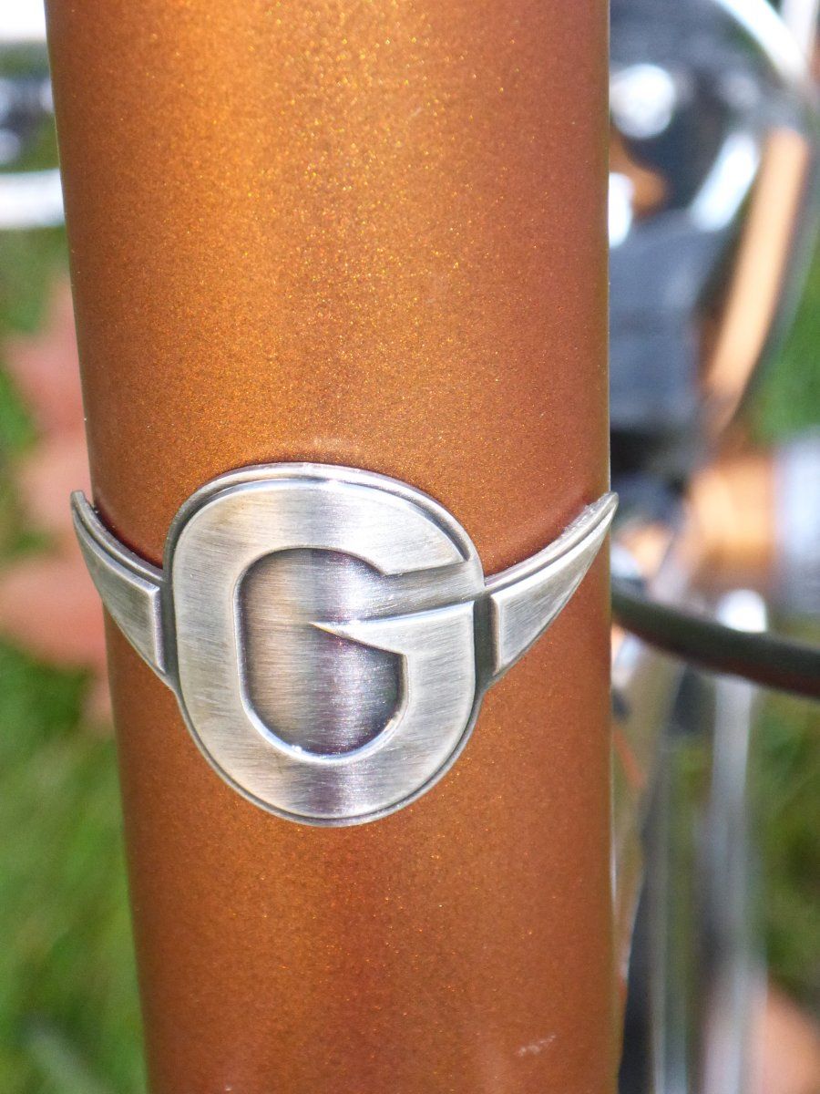

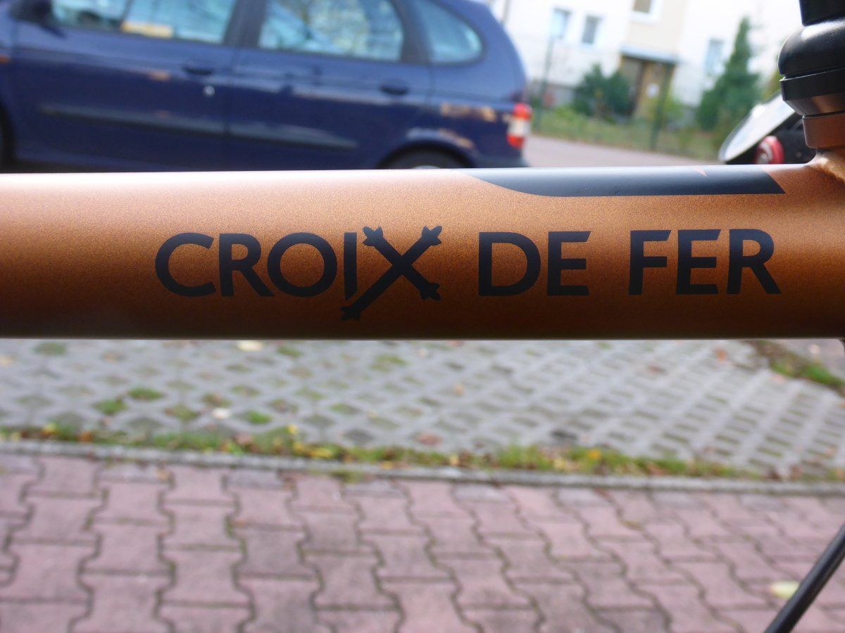

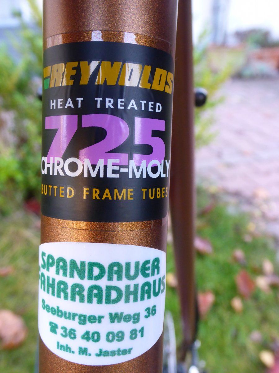

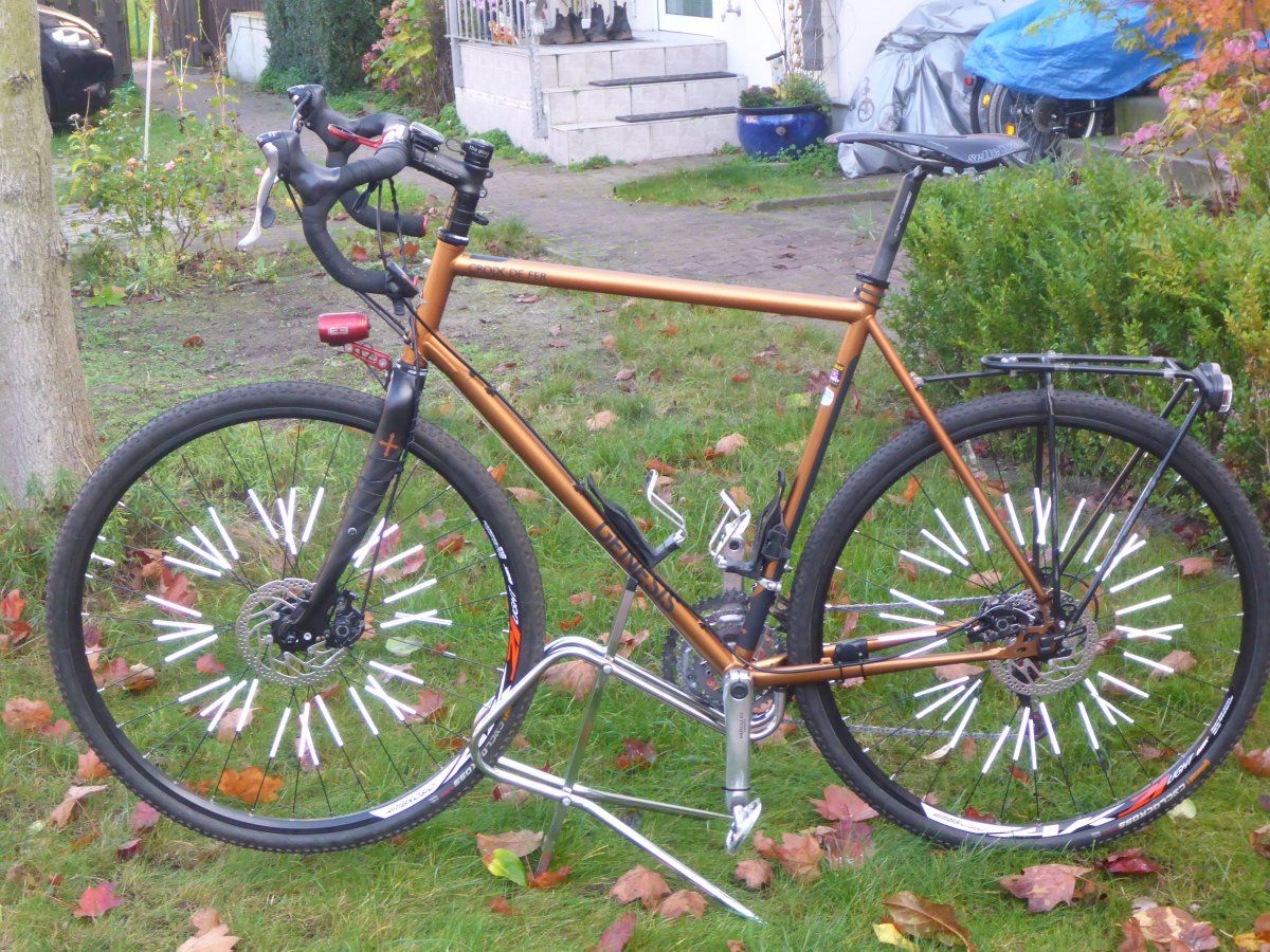

Das kupferne Rahmenset habe ich verwendet um meinen alten Randonneur umzubauen
Vorher:
Nachher:
Leider ist der Lack etwas empfindlich, ich sah mich genötigt zuerst Ober-, Unter- und Steuerrohr zu folieren.
Falls jemand Tubus-Gepäckträger verwenden will, können nur silberne Modelle empfohlen werden, Ortliebtaschen schaben die schwarze Beschichtung unerbittlich in kürzester Zeit ab.
Jetzt nach knapp 1000 Km ist festzustellen, dass das Modell 2015 sich etwas härter als mein 931 von 2014 fährt.
Sehr schick - deutliche Verbesserung zum Focus!
Doch wieder so ein Spacerturm + eregierter Vorbau!? Dachte der neue Rahmen hätte das nicht mehr (so stark) nötig… Naja - scheinst eben eine recht gemütliche Sitzposition anzustreben. Dein 931er scheint mir vorne aber etwas niedriger, oder täuscht das? Leider musst Du noch die schöne rote Supernova durch eine schwarze ersetzen - das geht mit dem Kupferton sonst gar nicht (ich wäre an der roten interessiert…). Und wenn Du dann noch diese weißen Geschwüre von den Speichen pulst, gibt's auch die Freigabe von der Style-Polizei…;)
Du bist ja jetzt wirklich ein guter Genesis Kunde: erst der high-end-931er und jetzt das. Sind ja wirklich schöne Räder, aber die decken doch beide in etwa den gleichen Einsatzbereich ab. Warum hast Du einen nicht etwas abgespeckt aufgebaut, so als Crosser oder urbaner Minimalist. Warum zwei Randonneure? Würde mich mal interessieren…
Dass das 2015er noch steifer sein soll, als das 2014er wundert mich (davon ausgehend, dass Dein 931er sich ähnlich fährt, wie mein 725er - oder ist der Edelstahl weicher?). Hätte jedenfalls erwartet, dass sich die gebogene und etwas längere Carbongabel etwas softer fährt, als unsere straight fork.
Sag mal, @pschmi61, hattest Du nicht berichtet, dass Du Deinen Spandauer Händler zunächst ein wenig zu Genesis hast überreden bzw. drängen müssen? Er scheint aber ganz ordentlich drauf eingestiegen zu sein und bietet übrigens 2 Räder schon seit einiger Zeit per Annoce an:

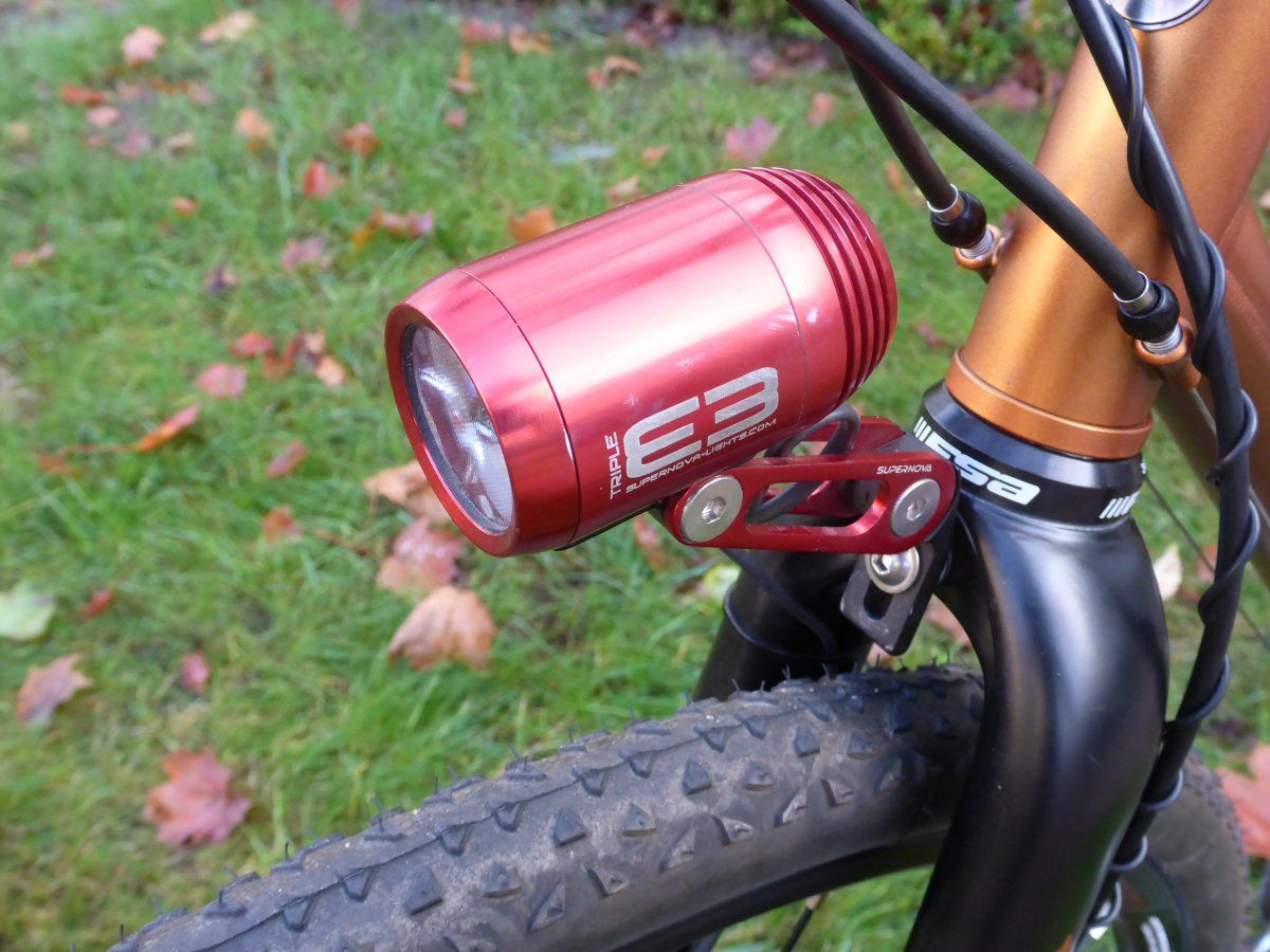

Ja ja der Spacerturm, die Gabel ist nicht abgehängt, also noch Originallänge. Da ichs im Kreuz habe, wird wohl nicht all zu viel abgesägt.
Das weiße Geschwürm muss sein, als Nachtfahrer braucht man Reflektoren und das nicht zu knapp. Wenn neue Reifen fällig werden werden es dann solche mit Reflexstreifen, falls verfügbar. ( die Poser von der Style-Polizei können mich mal )
So habe ich aus meinem alten Focus-Randonneur, der wie bekannt ein 931 ist, ein wunderbares Winter- und Sonst. Rad gemacht.
Falls jemand einen kaum gefahrenen Focus Variado-Rahmen ( höchstens 60.000 km, also gerade eingefahren) braucht, für eine Schachtel isotonisches Getränk aus Weihenstephan ist er zu haben.
Die rote Supernova-Triple E3 bleibt, alle meine Lampen sind rot.
Der "Gleichaufbau" ist dem Recycling der Focusteile geschuldet und der Tubus dient dem Einkauf von Bioprodukten in Töplitz ( Kuhkäse), Karolinenhof (Schafskäse) usw.; irgendwie muss man das Zeug auch transportieren.
