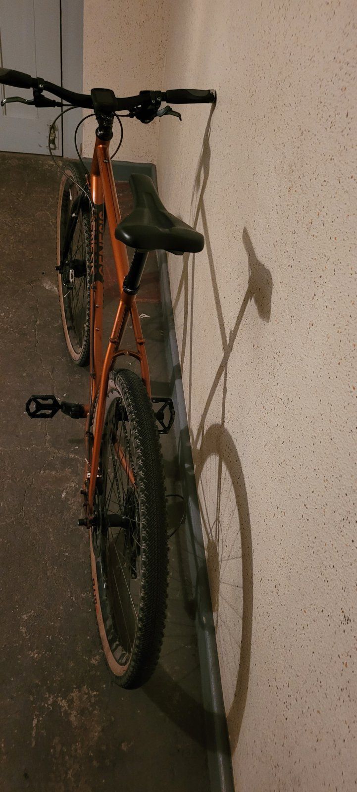

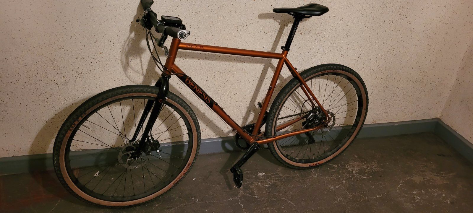

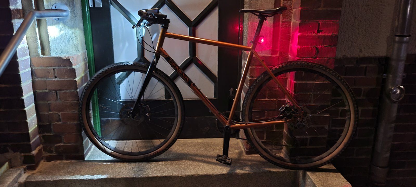

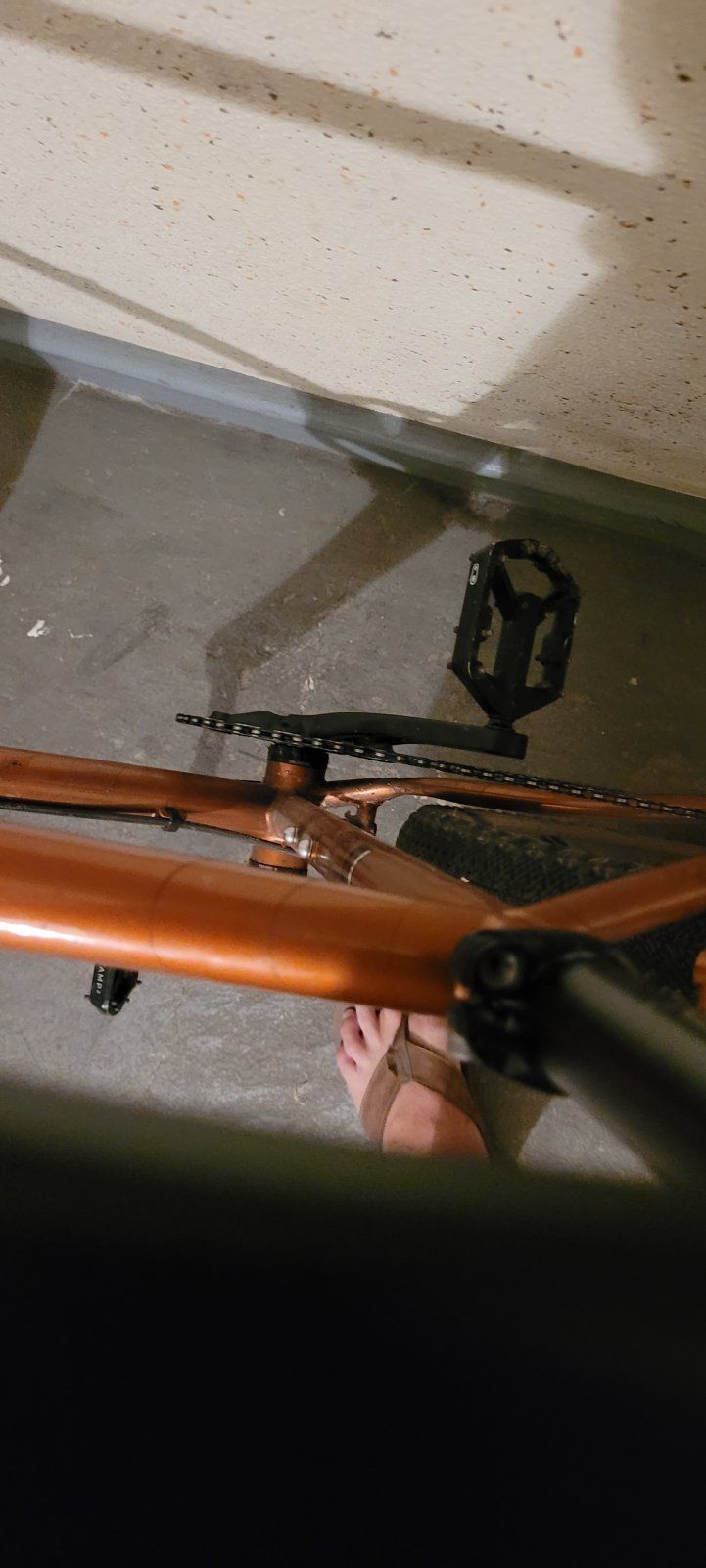

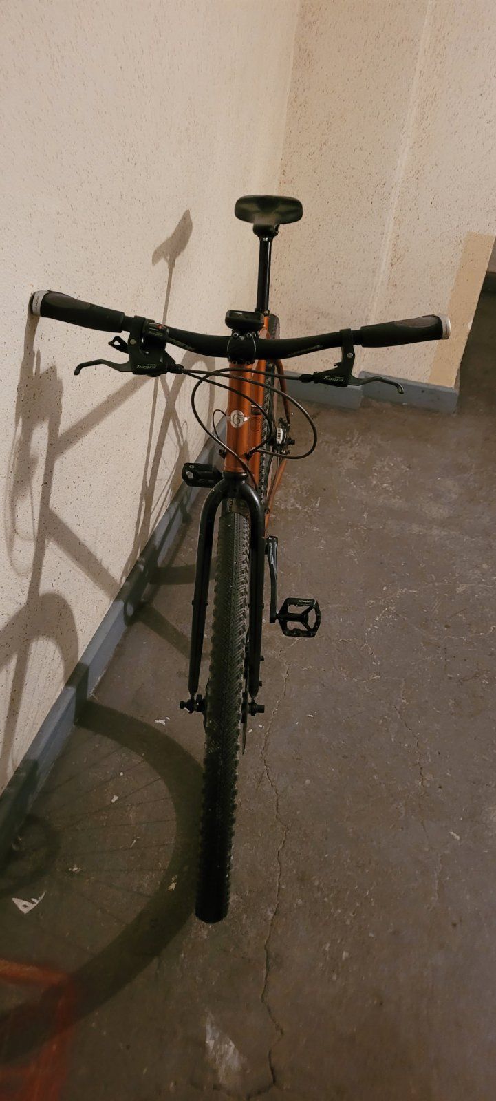

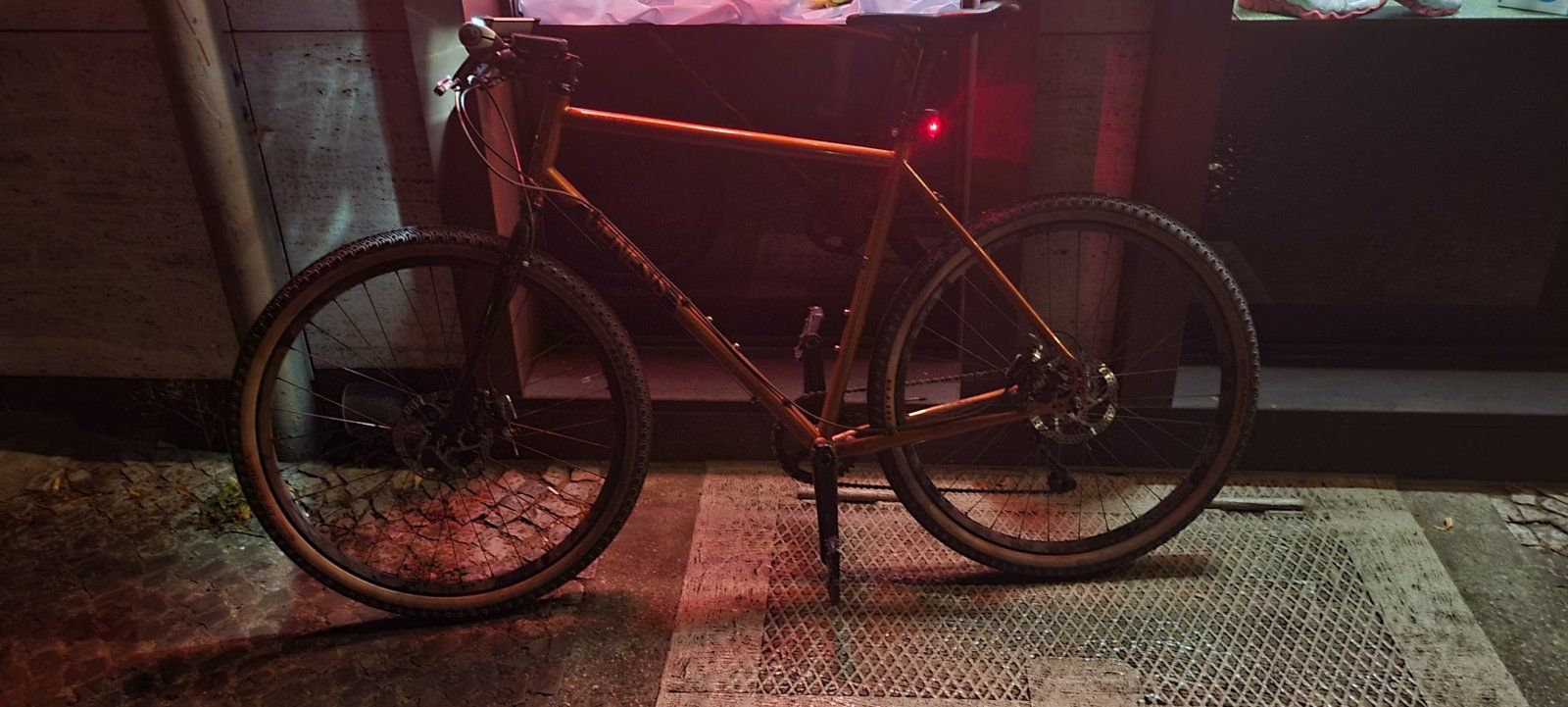

Moin Leude, heute kam ich mal dazu 650b Laufräder testweise einzubauen.
Fährt sich sehr spaßig.

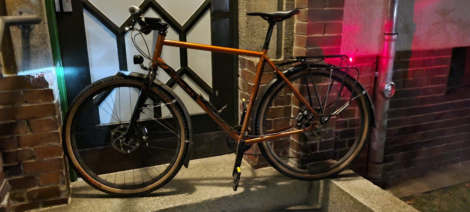

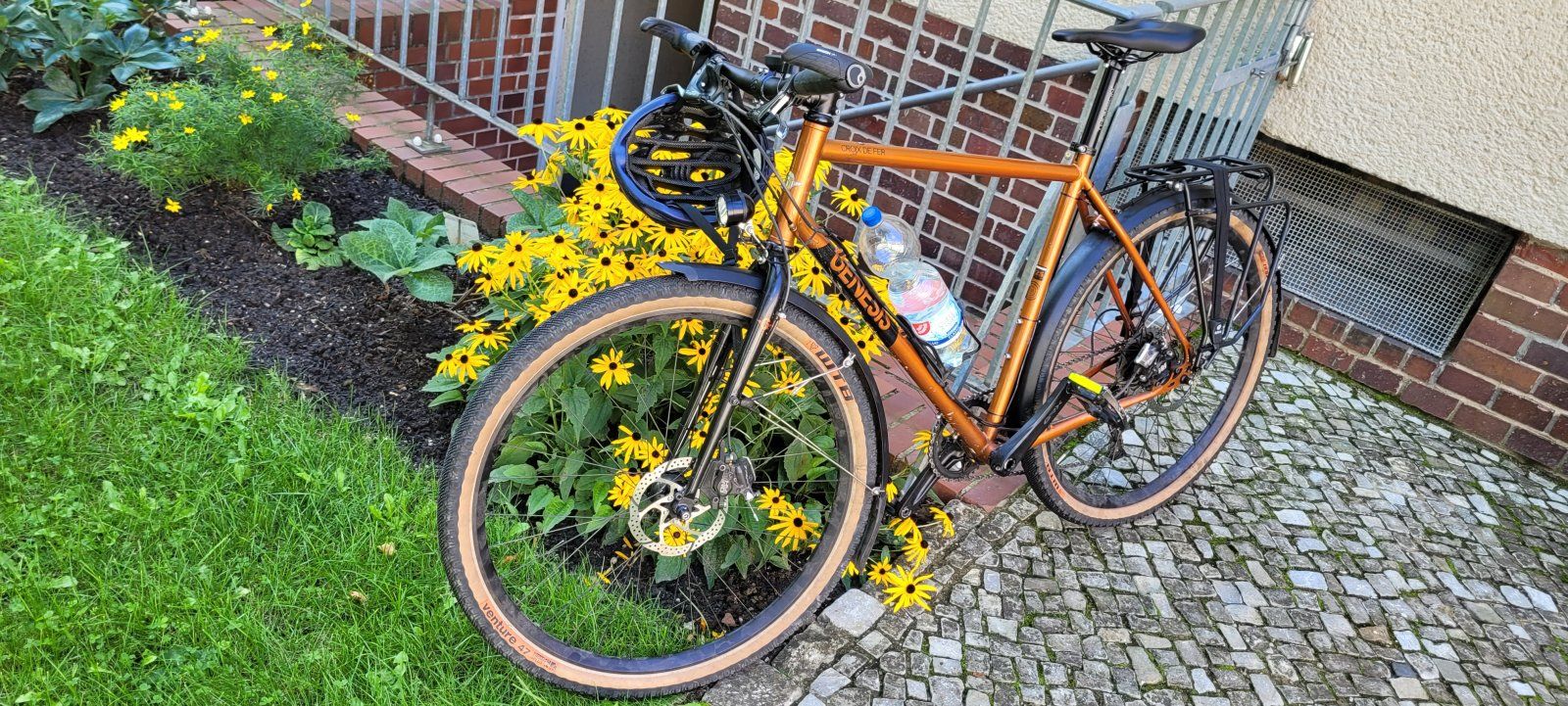

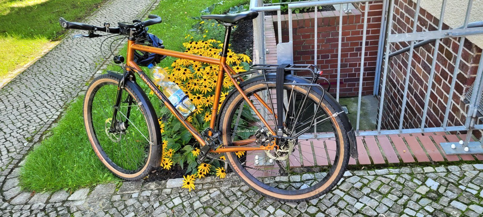

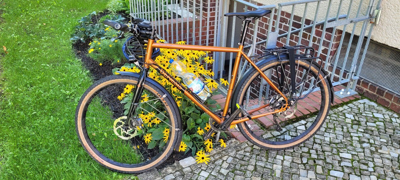

Tach Leude,
Hab mein Genesis Allwettertauglich gemacht.
Reifen sind 584x47mm Breite auf den Felgen DT Swiss 401.

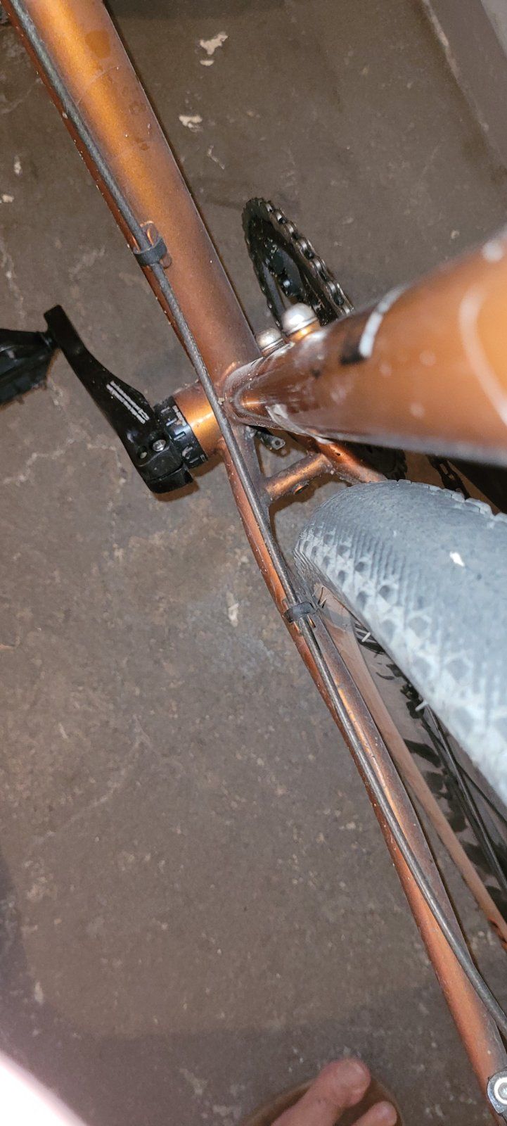

Moin Leude,

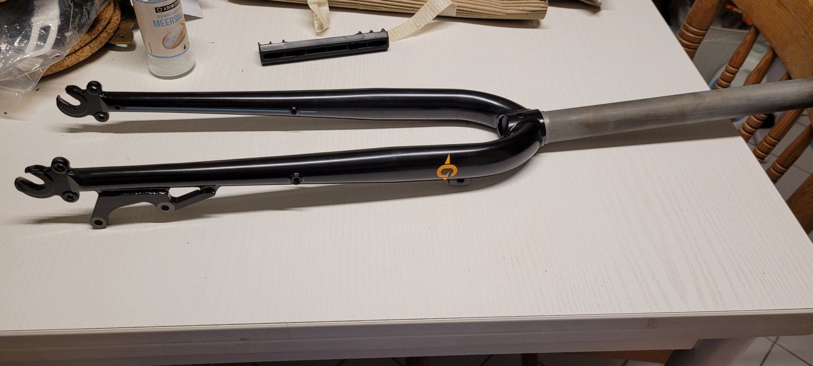

Habe eine neue Gabel auftreiben können, weil ich die originale zu kurz abgeschnitten habe. Dachte damals ich muss ein Rennrad draus machen.
Für den Fall der Fälle, dass ich wieder auf Dropbar umbauen möchte.
Ich denke, der Umbau wird noch eine Weile dauern, weil ich so ganz zufrieden bin zur Zeit und keine Lust habe die Züge neu zu machen.
Nach genauerem betrachten der Gabel bin ich der Meinung, dass es wahrscheinlich wirklich die letzte ist, die Genesis mit Schnellspanner hatte, da überall einige Kratzer drin sind. Leider ist das G in gelb und nicht in Rahmenfarbe, aber egal. Dafür habe ich ohne Versand auch nur knapp 90 Euro gezahlt. Das finde ich fair.
