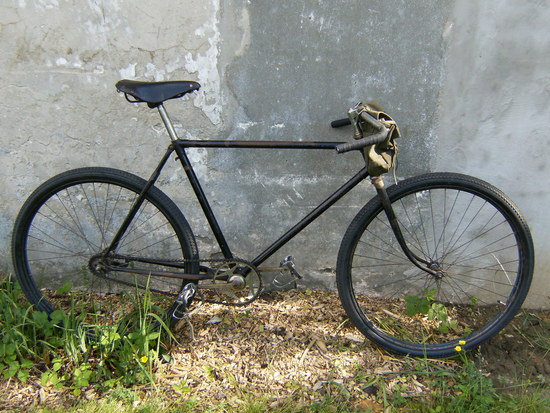

Als die Etappen noch 400 km lang waren:
Es handelt sich um ein ADLER, lt. Rahmennummer ca. Bj. 1911. LR 1929 mit Rücktritt. Übersetzung: ursprünglich 48 - 13. Damit ich das fahren kann jetzt 48 - 16.

Feines Rad,sowas suche ich noch,bis auf die Käfige die sehen "etwas" zu neu aus.
Erzähl/schreib doch ruhig noch was zur Geschichte...
Woher,Vorbesitzer,Umbau,Reparaturen etc..

Ich hab das Rad in unrestauriertem Zustand gekauft, von einem Sammler, der Teile seiner Sammlung verkaufte. Zur Geschichte, Vorbesitzer etc. kann man daher leider nichts sagen. Das Rad ist von mir nicht groß verändert worden. Um es in einen fahrbereiten Zustand zu bringen mussten neue Schläuche und Reifen rauf, der Rahmen gerichtet werden (nicht besonders schwer bei einem alten Stahlrahmen), Lager gefettet und eingestellt werden sowie neue Pedale ran (das war das einzige was richtig weh getan hat: Das Rad kam mutmaßlich mit Originalpedale mit Holztrittflächen in Metallrahmen. Die waren allerdings definitiv Schrott). Die jetzigen Pedale sind aus den 60er. Gab es in dieser Form allerdings auch schon zu der Zeit aus der das Rad stammt. Ach so: ein anderes Ritzes gabs von mir auch noch, damit ich das auch fahren kann. Die Originalübersetzung war zu schwer. Das Rad hat noch Originallack.

Also der Vorlauf der alten Räder kommt ja mal grob stylish. :dope:
Was Du meinst ist allenfalls Gabelvorbiegung (meinetwegen in Kombination mit Steuerrohrwinkel). Den Nachlauf (Vorlauf hat das Rad gar keinen) kannst Du so direkt nämlich eigentlich nicht sehen. Den musst Du messen. Und er fällt in diesem Fall - eben wegen des flachen Steuerrohrwinkels und der großen Gabelvorbiegung - eher klein aus.

Einfach geil, ein Renner aus den 10ern. Seltenes Stück, ohne Frage. Schade nur wegen der Pedale. Vielleicht findste aber noch ein Paar gute gebrauchte mit Holztrittflächen oder auch passende Rahmenpedale, denn die montierten muten wahrhaft an wie aus einer anderen Zeit. Versuch doch mal, ein paar alte Lyotards aufzustöbern (aufpassen, dass das Gewinde passt, denn die Franzosen haben gern metrische Gewinde geschnitten, nur für den Export gabs internationale Standardmaße). Lyotard und auch gewisse englische Hersteller bauten noch bis in die 70er Jahre Pedale, die auf Konstruktionen aus den Urzeiten des Fahrradbaus basierten. Und so sahen sie auch aus.
Ganz besonders gefällt mir die Lenkertasche. Damals waren ja nicht nur die Etappen um 400 km lang, sondern die Fahrer mussten ja auch alles selber reparieren, und dazu mussten sie Werkzeug und Ersatzteile dabei haben. Nettes Detail.
