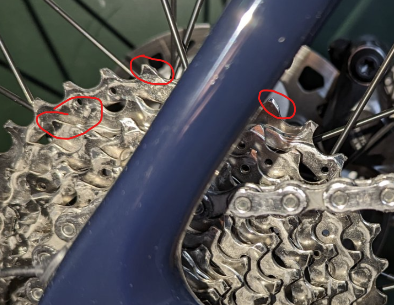

Wie wurde der Verschleiß denn gemessen? Auf dem Bild mit großem Kettenblatt, sieht das noch ganz okay aus.
Eine der Schwächen von Squirt ist das initale Eindringen in die Kette, sicher noch einmal verstärkt, wenn die vorhergehende Reinigung mangelhaft war.
Es könnte sein, dass du mit einer praktisch ungeschmierten Kette unterwegs warst.
Praktisch ungeschmiert könnte insbesondere dann sein wenn auf die zweite Runde beim erstauftrag verzichtet wurde (oder viel zu wenig, und/oder viel zu früh losgefahren). Die Auswirkung von Anleitung nicht gelesen mögen überschaubar sein wenn man auf die Erstreinigung verzichtet hat (funktioniert trotzdem so einigermaßen, ist aber nichts für's Auge), aber Reinigung mit scharfer Chemie und dann nur oberflächlich ein wenig benetzen, das dürfte wohl wirklich außergewöhnlich schlecht sein.
(trotzdem vermute ich ein Problem mit der Messung, durchaus möglich dass der Eindruck auch vor km 0 identisch ausgefallen wäre)
