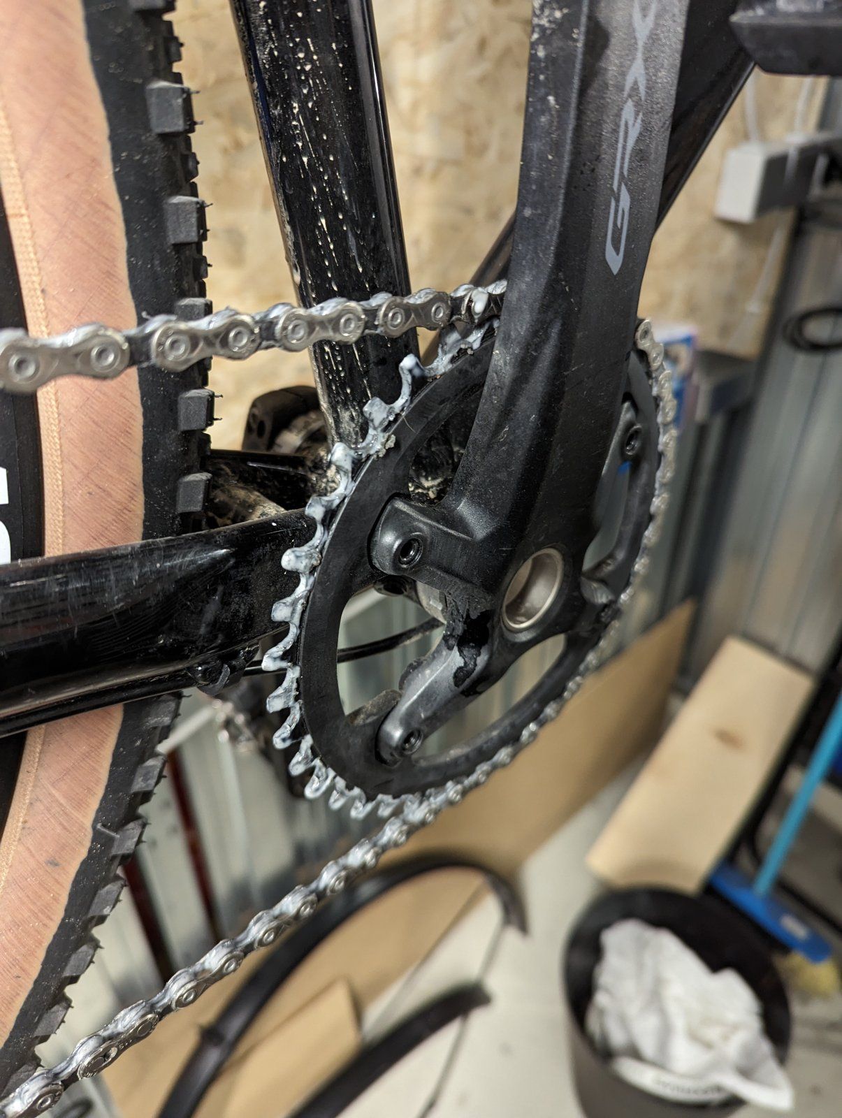

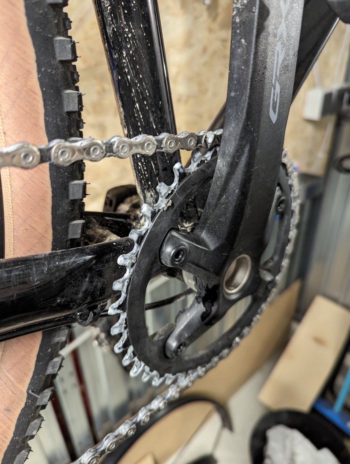

Hab meine Kette 2x in Nitroverdünnung und 1x mit Isopropanol gewaschen mit jeweils 1in einwirken und 5min Schütteln.
Hier das ergebnis nach 80km
Könnte das zu wenig Entfetten aus?

Heißgewachst? Sieht bei mir so aus, wenn das Wachs schon zu kalt ist beim Herausnehmen der Kette. Dann bleibt zu viel Wachs in und an der Kette kleben, der Antrieb ist auf den ersten 50 km laut und die Kette sieht so aus,

Deutlich mehr als ein Wachsfilm. Sieht bei mir auch manchmal so aus, wenn es aus der Flasche bukakehaft herausschwillt. Dann verklumpt alles an Zähnen und Röllchen.
Also doch keine Schmutzige Kette.
Versuche demnächst weniger zu nehmen aber das umhüllt sonst nicht das röllchen bis unten hin.
