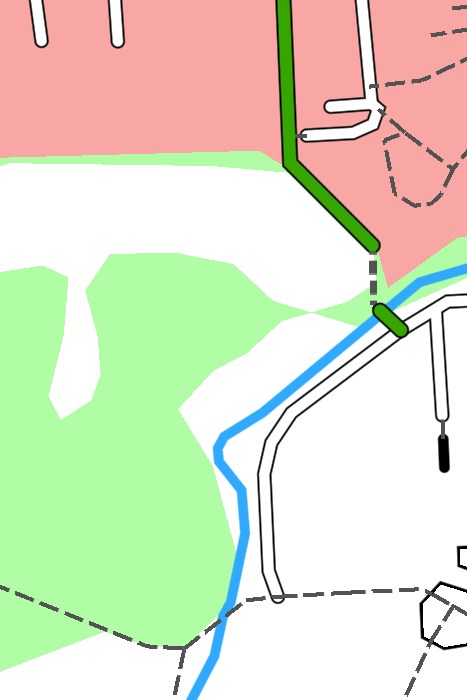

Wenn ich mir die vtm-elemnt.xml nun aber genau anschaue, so finde ich dort:
Code:
    <m e="way" k="natural|landcover|landuse" v="wood|trees|scrub|forest">
        <area cat="bolt2" fill="#55FF55" blend="12" blend-fill="#AAFFAA"/>
        <area cat="roam" fill="#00FF00" />

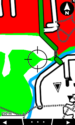

Wälder sollten also auch auf dem ROAM grün sein. Wenn ich mir diese vtm-elemnt.xml nun in Cruiser anzeigen lasse, so sieht das folgendermaßen aus (der Wald ist grün!):

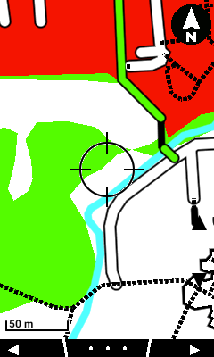

Lade ich diese Datei mit elemntary auf den ROAMv1, sieht das auf dem Geräte allerdings so aus (das Grün des Waldes fehlt):
Mach ich mit elemntary einen Screenshot, so sieht der so aus (laut elemntary sollte der Wald grün sein):
Irgendwo ist also der Wurm drin - Cruiser und elemntary denken, der Wald würde grün angezeigt, wird er aber nicht. Ich begebe mich also auf Fehlersuche. Und nun wird es ganz absurd: Wenn ich in der vtm-elemnt.xml die Code-Zeilen 11-15

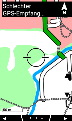

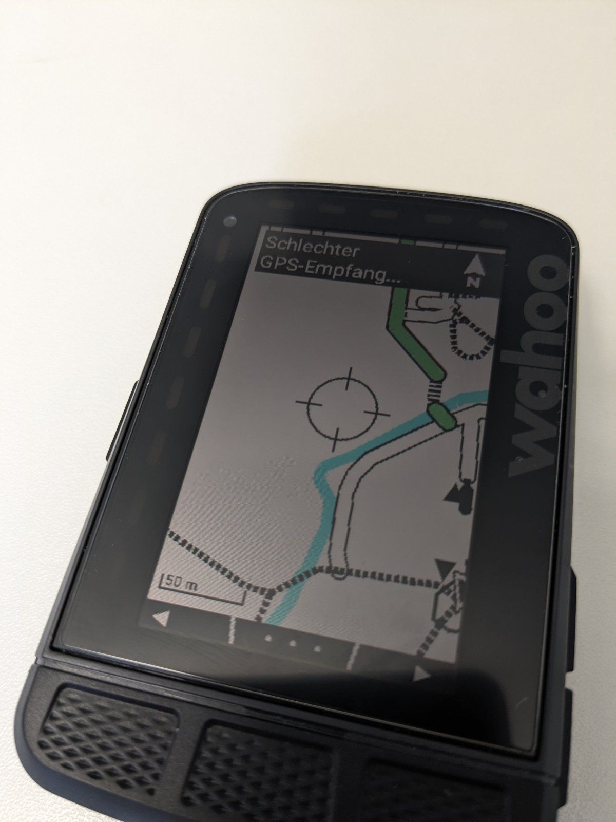

Nach einigen Tagen des Herumprobierens und fortwährender Anpassungen bin ich nun 'fertig' mit Anpassen und sehr zufrieden mit den Karten und deren Darstellung auf meinem ROAMv1!
Was hab ich alles gemacht?
  • Karten- und Routing-Material aus dem OneDrive-Archiv von @Ebe66 geladen und mit elemntary auf den ROAM geschoben
  • Aus der vtm-elemnt.xml von @*cl* einiges gelernt und mit diesem Wissen die Version von ZenziWerken angepasst:
    • Wälder und Naturschutzgebiete werden in allen Zoomstufen grün dargestellt
    • Bebauung wird rot dargestellt, allerdings nur bis zu einer bestimmten Zoomstufe - andernfalls wäre mit die Darstellung zu überladen
    • Lienienarten, -farben und -rahmen sowie Strichelungen der verschiedenen Straßen- und Webtypen angepasst: Befestigt immer durchgezogen, unbefestigt immer gestrichelt; Straßen für Autos immer mit schwarzer Rahmenlinie, reine Rad- und Fußwege immer einfacher Strich ohne Rahmen; Je schmaler der Wegtyp, desto schmaler der Strich; je weicher der unbefestigte Weg, desto kleiner die Strichelung. Zudem lasse ich Verkehrswege, die für mich nicht so wichtig sind (Autobahnen, Bundesstraßen und große Hauptstraßen) etwas dünner anzeigen - Autobahnen mit width="4" haben mir einfach zu viel Platz weggenommen. Das alles hängt natürlich stark an der Güte der Kartendaten.
    • POIs werden angezeigt: Bahnhöfe, Tankstellen, Bäckereien, Cafés, Fahrradläden
    • POIs, die noch nicht angezeigt werden: Wasserstellen. Liegt vermutlich daran, dass die im Kartenmaterial nicht integriert sind?!
Danke an alle für die Vorlagen, read-me's, Infos, Forenbeiträge ... !

Nun habe ich am Wochenende tatsächlich nochmal (fast) alles auf den Kopf gestellt und mehr Farbe in die Kartendarstellung gebracht. Hintergrund ist wie gesagt, dass ich im Testtheme von @Ebe66 die Möglichkeit entdeckt hatte, Flächen mittles png-Dateien farbig darzustellen, ohne Vollfarben zu nutzen, die meiner Meinung nach die Übersichtlichkeit genommen hätten.
Hier die aktualisierte Liste der Anpassungen im Theme:
  • Wälder werden in allen Zoomstufen grün (Vollton) dargestellt.
  • Naturschutzgebiete und Parks werden in allen Zoomstufen hellgrün dargestellt (und sind beschriftet, so sie einen Namen haben).
  • Moore und andere Feuchtgebiete (value=wetlands) werden in allen Zoomstufen türkis dargestellt
  • Bebauung wird in allen Zoomstufen hellrot dargestellt (eine Unterscheidung in bspw. Wohngebiete, Industrie usw. wäre technisch möglich über verschiedene Schattierungen von rot, magenta, orange, halte ich aber nicht für hilfreich).
  • Strand wird in allen Zoomstufen hellgelb dargestellt (gibt's hier bei mir in Küstennähe Gott sei Dank ab und zu).
  • PNG-Dateien für die Darstellung der Flächen in anderen als den Vollton-Farben (s. Hex-Codes in der XML) angepasst; im Wesentlichen: in der 4x4-Pixel-Matrix ist jeder zweite Pixel gefärbt).
  • POIs werden angezeigt: Bahnhöfe, Fähranleger, Tankstellen, Bäckereien, Cafés, Fahrradläden, Supermärkte, Schutzhütten (auch überdachte Bushaltestellen), Wasserstellen, Brunnen, öffentliche Toiletten (weitere POIs wie Restaturants und Fast Food Läden sind in der XML noch enthalten, aber auskommentiert, also deaktiviert. Die könnten recht schnell wieder freigeschaltet werden).
  • Icons der POIs angepasst, um auf dem farblich beschränkten ROAMv1 mehr Kontrast zu bieten (grobe Logik: Infrastruktur weiß auch schwarz, Kuchen und Kaffee schwarz auf gelb, Einkaufen weiß auf lila, Wasser weiß auf blau). Nicht benutzte Icons sowie leere Ordner aus der Ordnerstruktur gelöscht.
Vielleicht noch eine grundsätzliche Bemerkung: Ich fahre überwiegend Straße, dabei aber nicht nur im Trainingsmodus für Intervalle, sondern häufig auch lange Toure in mir unbekannte Ecken. Wenn ich mit dem RR in fremder Gegend unterwegs bin, interessieren mich kleine, asphaltierte Nebenstraßen am meisten. Und dann gehört der gelegentliche Stop beim Bäcker immer dazu, bei plötzlichem Regen freue ich mich aber auch über Unterstellmöglichkeiten oder im Defektfall den Weg zum nächsten Bahnhof.
Oft fahre ich aber auch im Explorer-Modus in der direkten Umgebung umher (Kacheln sammlen, Heatmap füllen usw.). Das mache ich meist mit dem Gravelbike oder meinem Surly Straggler (was in moderner Terminologie wohl als Allroad-Bike gilt). Dabei interessieren mich also alle Wegtypen, die mit einem Rad fahrbar sind. Breit oder schmal, glatt asphaltiert oder tief sandig - ganz egal.
Selten fahre ich auch Mountainbike, aber in Ermangelung des richtigen Terrains hier bei mir ist das immer nur Cross Country und wäre meist auch mit dem Gravelbike machbar. Dabei interessieren mich dann v.a. die schmalen Pfade tief im Wald.
Auf dieses recht breite Anwendungsspektrum ist das Theme nun ausgerichtet. Für reine Mountainbiker sind vielleicht zu viele ablenkende Informationen in Städten und Dörfern enthalten, während reine Rennradler die ganzen Striche von Pfaden und Feldwegen nicht sehen wollen.
