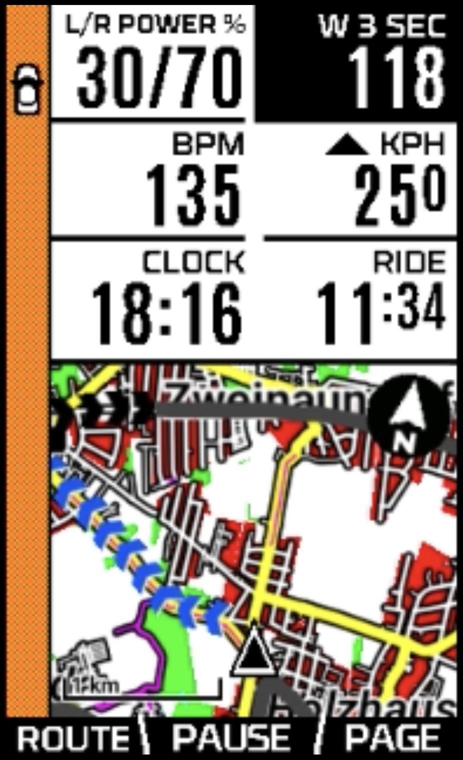

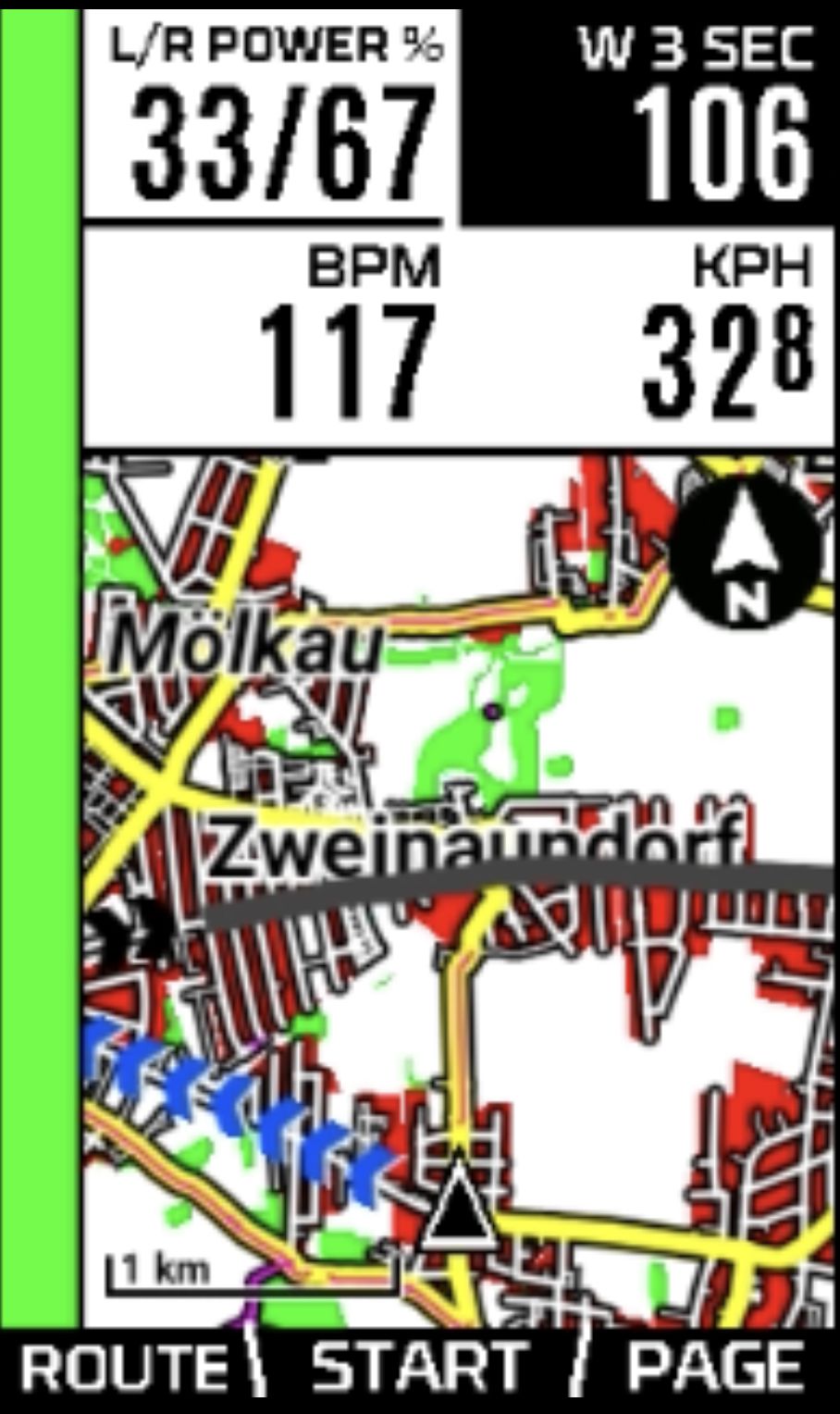

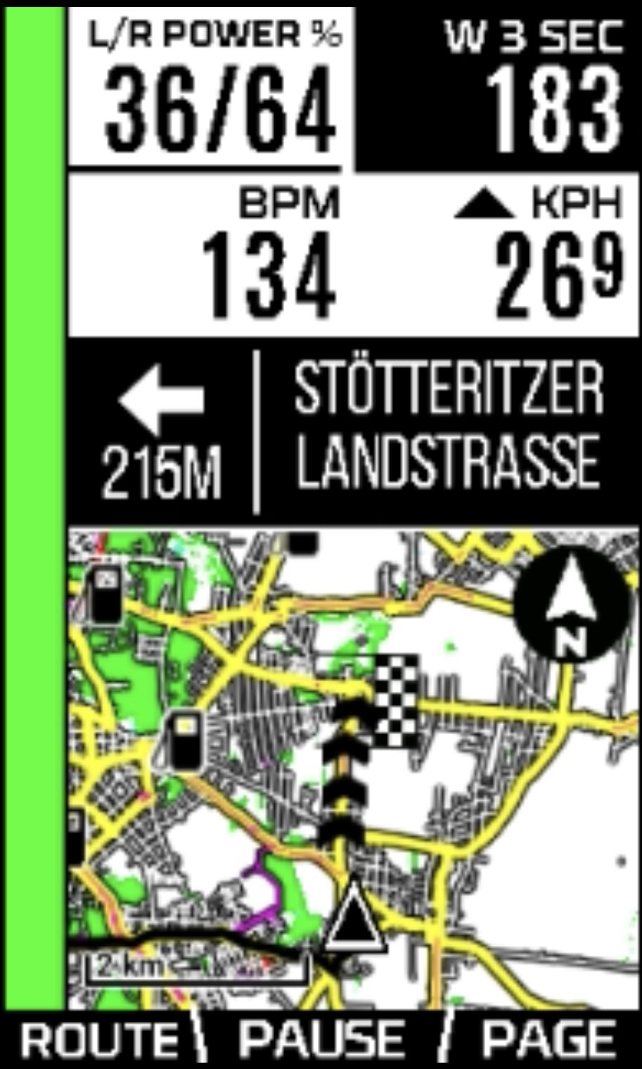

Hab mir vorhin 2 Stunden Zeit genommen und ein wenig rumexperimentiert.
Das Routing/Re-Routing hat eigentlich tadellos funktioniert, über die Qualität der Route kann man weiterhin streiten.
In der Regel hatte ich das Gefühl, das Gerät versucht die schnellste Route zurück auf die Ursprungsroute zu finden, nicht verkehrt, teilweise allerdings super unnötig, wenn der Weg zum Ziel deutlich kürzer geht:
  • Geplante Route unten rum in Grün
  • Gefahrenen Route in Pink (asphaltierter, geteilter Fuß und Radweg)
  • 7x Re-Routing Vorschläge auf dem Stück zum Ziel (Rot)
  • Wegpunkte gab es auf dieser Strecke nicht, nur Start und Ziel.
  • Getestet mit Road und Hybrid
Fand ich schon etwas amüsant, dass das Gerät erst 50M vor dem Ziel, als es keine andere Möglichkeit mehr gab, das pinke Reststück wählte.
Mir drückt sich der Gedanke auf, als will das Gerät nicht nur auf dem schnellsten Weg wieder auf die Route, sondern auch auf Biegen und Brechen wieder zurück auf Straßen.
Das sich Wahoo eher als Trainings und nicht als Navigationsgerät sieht und vermutlich auch in erster Linie an Rennradsportler richtet, erscheint mir das Verhalten beim Re-Routing durchaus sinnig?!
Dann hab ich nochmal das "Problemstück" von Gestern getestet, mit selben Ergebnis.
Unabhängig von Wegpunkten, hat das Wahoo komplett die "Übersicht" verloren - allerdings bin ich komplett Off-Grid neben der Autobahn gefahren, keine offiziellen Wege, kein Nichts; wo soll das Gerät da auch hinrouten - als ich wieder On-Grid war, hatte ich auch schnell eine korrekte Route auf die Ursprungsroute.
Was mich überrascht hat, wie schnell das Gerät neu berechnet. Selbst wenn es aussichtslos erscheint, rödelt das Device und haut im Sekundentakt neue Vorschläge raus :cool:
Meine Erkenntnisse werden für die meisten unter Euch sicherlich nix neues sein aber vielleicht hilft es Neueinsteigern.

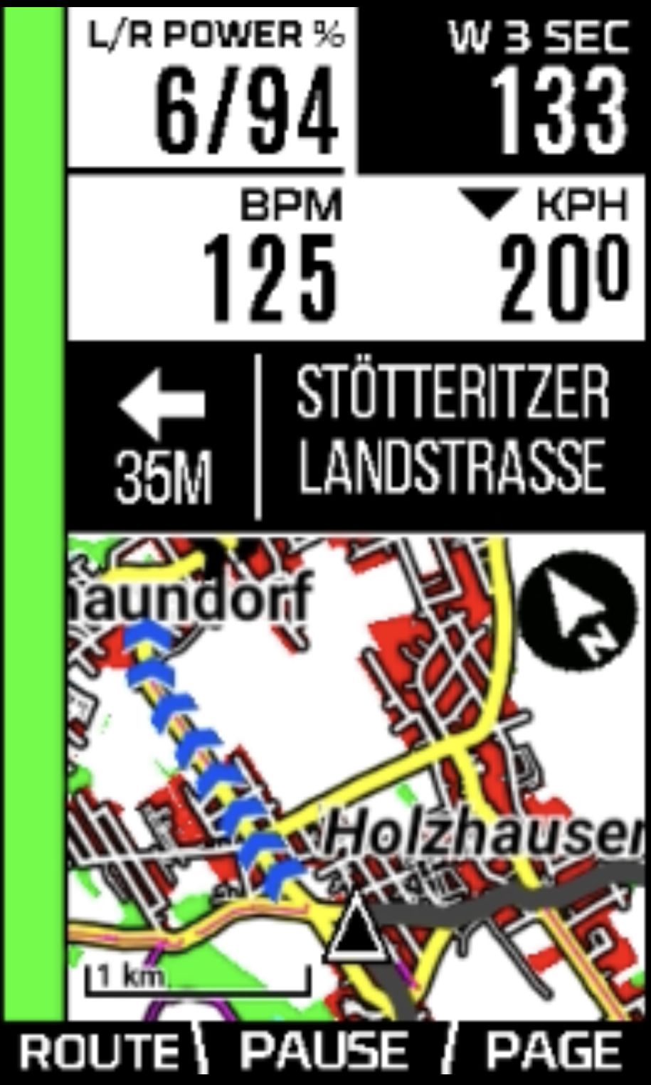

Ich habe hier mal vier verschiedene Reroutings:
1) Rerouting zur Strecke, nicht zum Startpunkt (Strecke mit Komoot geplant, Start weiter westlich des Kartenausschnitts, mit vielen in Komoot geklickten Wegpunkten westlich und östlich des Kartenausschnitts)
2) wie 1) aber nur der Start westlich des Kartenausschnitts geklickt, der erste Wegpunkt ist rd. 10 km weiter östlich neben dem Kartenausschnitt):
3) wie 2) aber Start östlich derjenigen Kreuzung gelegt, die der Roam in 1) und 2) hätte nehmen müssen weil kürzerer Weg zur Strecke:
4) wie 3) aber keine Komootstrecke sondern Take-Me-To zum gleichen Punkt wie bei 3):
Bei 1) und 2) ist das Rerouting suboptimal, bei 3) und 4) ist es sehr gut.

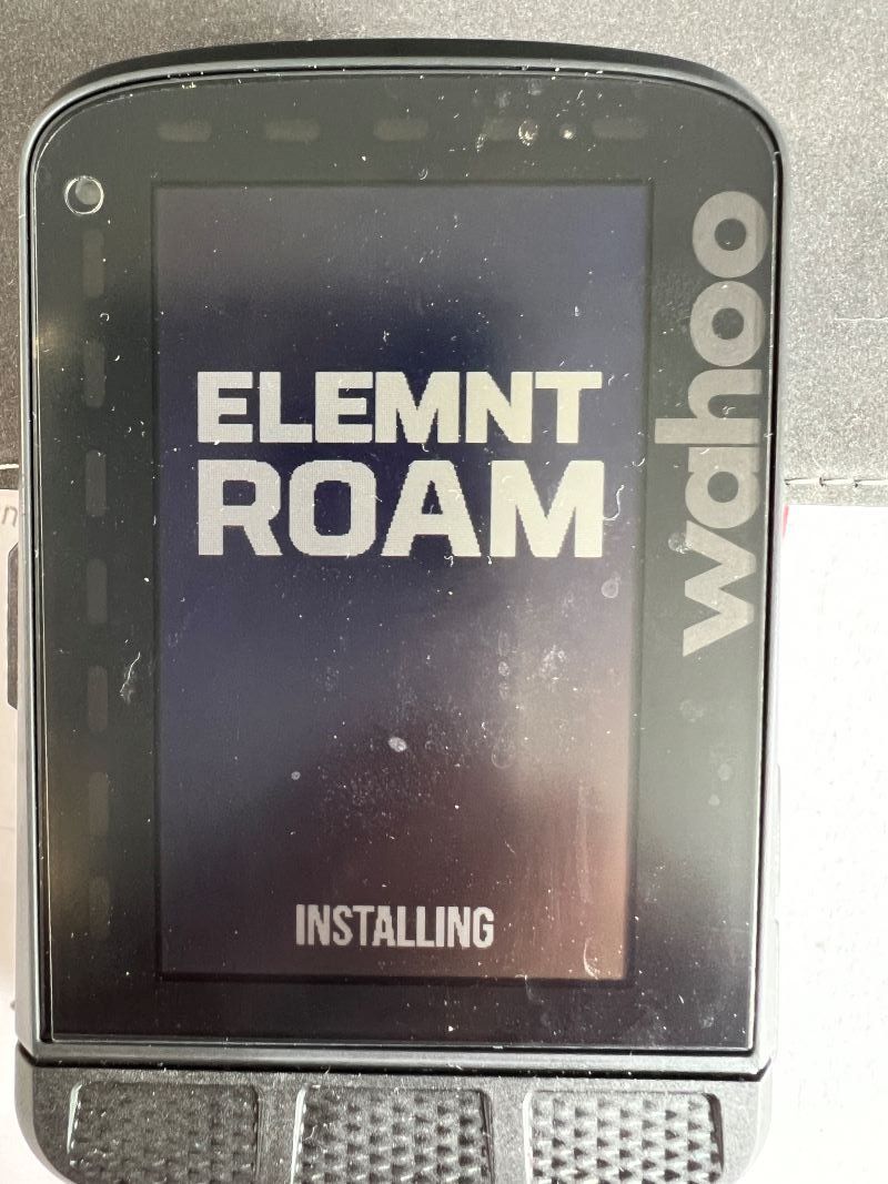

Hallo zusammen - hab längere Zeit nicht mehr in dieses und dem Wahoo Forum rein geguckt. Hatte den V2 in NL im Urlaub dabei und der hat tolle Dienste geleistet (mit Erwins Karten & VTM Stand Anfang Juni meine ich). Wie ist der Stand jetzt beim Karten Update!? Angeboten werden ja im Onedrive Routing(Tiles) und Karten Datein. Können / sollten jetzt beide genutzt und upgedatet werden!? Die Elementary App bietet ja auch die Möglichkeit an, beides hoch zu laden ...
Depends on what you want, but in principle, yes. And indeed, both can be done with the Elemntary app.
The updated maps/theme determine what you see on the device. The routing files are used for routing (duh ;-)) the summit freeclimb function and some street name information as far as I know.
The only thing you miss if you do not update the routing files is that you will not be (re-)routed over new roads when you use the device for routing or deviate from a planned route.

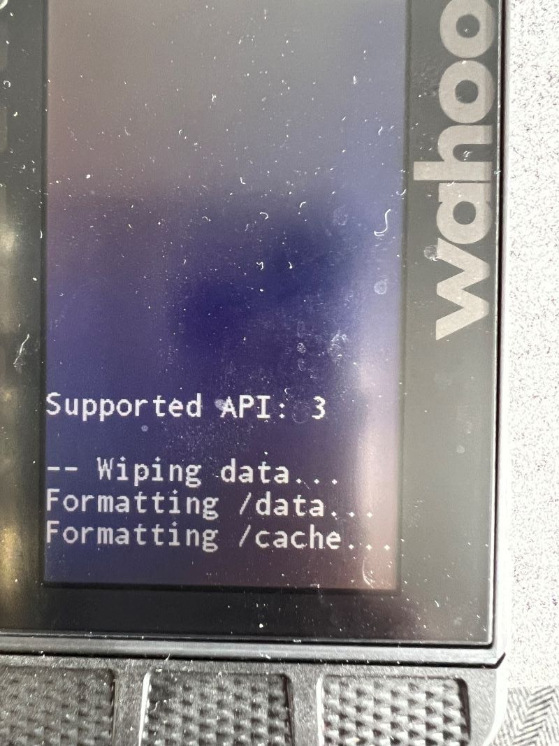

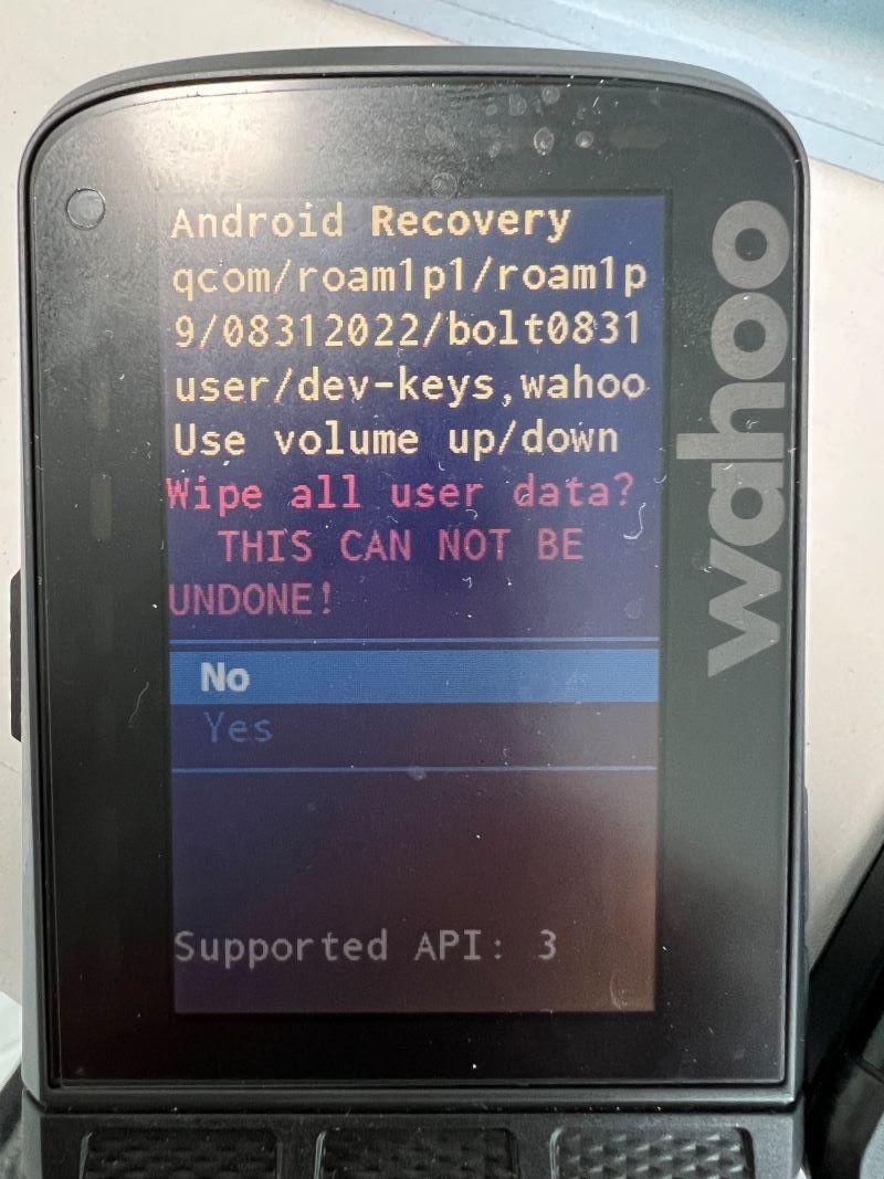

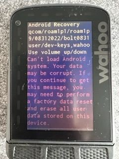

The second Device I kill with/during maps/routingUpdates…. No idea, what happens - shit
SOLVED!
I pressed the left / right Button and further screen appears:
choose "Yes"
after that a fresh Wahoo needs to be connected via Elemnt App 😜👍🏻
How did you manage to do that!? Do you mean firmware updates or map/routing updates?
If during map/routing updates than you are the first one to manage this. Don't know what device it is and what was already on there maybe but the only thing I come up with would be something like out of storage?? But if that would even result in something like this...
Sorry - edited my post; while maps/routing update with Elemntary App (Windows App)
After that 2.nd try worked like a charm with the App. I made everything after initial Wahoo setup with the App... and the Roam V1 is now loading with all maps and VTM rendering is working.
