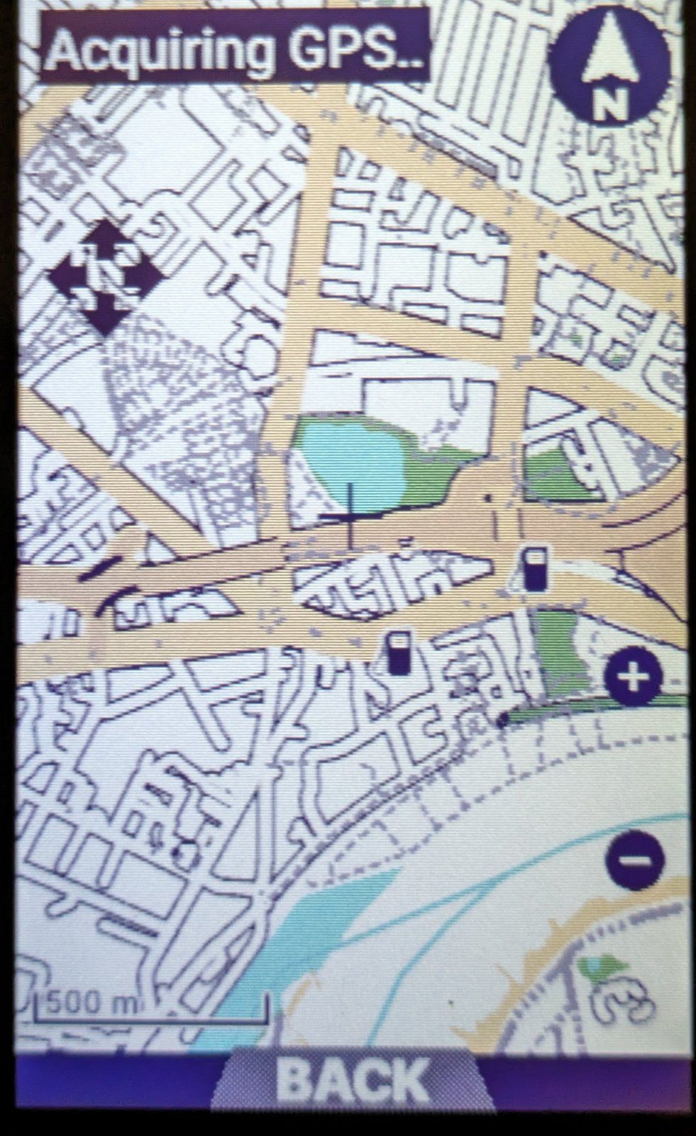

Bei mir werden trotz größerer Zoomlevel bei "200 m" und mehr keine Tankstellen/etc. angezeigt:
XML:
    <m zoom-min="13">
        <m k="amenity">
            <m v="fuel">
                <symbol cat="bolt2" src="icons/fuel.svg" symbol-percent="150"/>
                <symbol cat="roam" src="icons/fuel_8color.svg" symbol-percent="150"/>
Für Bahnhöfe geht es...
I assume that the POIs for these smaller zoom levels are not contained in the germany.zip tiles from @Ebe66's OneDrive folder – is that correct?
XML:
    <m zoom-min="13">
        <m k="amenity">
            <m v="fuel">
Ich nutze das Kartenmaterial von Ebe66 und habe die o.g. POIs , das kann also nicht der Grund sein.
@Ebe66 hat die POIs nicht in allen Zoomleveln in seinen Karten. D.h. Ihr müsst dann die Karten mit POIs in allen gewünschten Zoomleveln neu erstellen.
Das spricht dann dafür, dass wahoo tatsächlich für Bolt2 und Roam2 unterschiedliche (im Detailgrad) Karten ausliefert.

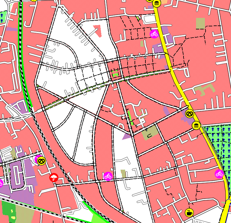

2.
Sich überlagernde Tags werden nicht korrekt dargestellt. Konkret: Ein halbes Stadtviertel ist mit landuse=residential getagged, darin dann nochmal separat einzelne Straßenblöcke mit dem gleichen Tag. Sieht in overpass-turbo so aus:
Im Theme sind die überlagerten Bereiche allerdings leer bzw. heben sich auf, sieht in Cruiser dann so aus:
Der Abschnitt der XML dazu:
Code:
<m e="way" k="landuse" v="building|residential">
        <area cat="roam" src="patterns/middle_red.png"/>
    </m>
Wie kann ich es hinkriegen, dass auch diese Straßenblöcke korrekt dargestellt werden, also in dem Fall rot wie Wohngebiet?
