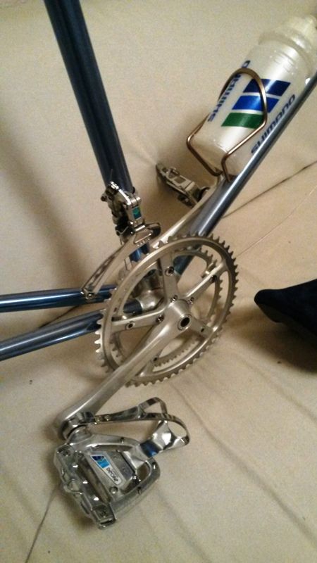

FlaHa wird noch getauscht, wollte nur mal die Flasche am Rahmen haben...

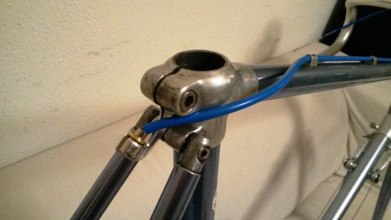

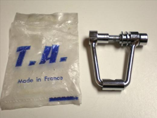

hier Problem I: ne vernüftige Zugführung ist mit mittig stehendem Gegenhalter nicht möglich... Wie mache ich das am besten?

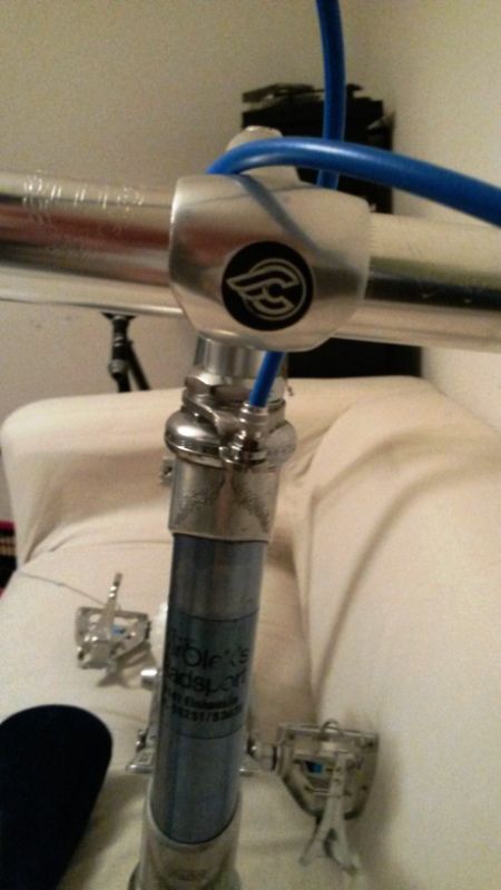

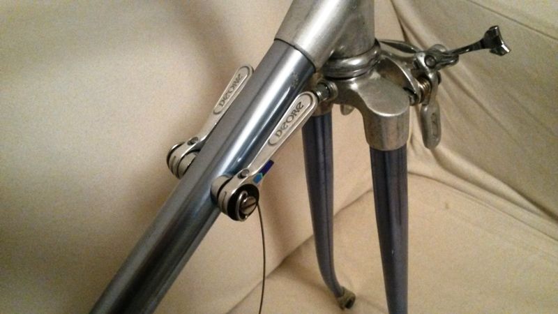

hier Problem II: ne vernünftige Zugführung ist hier leider überhaupt nicht möglich... Wie mache ich DAS am besten? siehe auch folgendes Bild

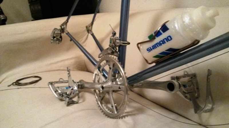

Problem solved I:) Dank Conversion-Kit (Original Shimano-Teil) funktioniert sogar der Anschlag
Problem solved II: Dank Alustreífen (Original Coca-Cola-Teil) passt nun auch der Schellenumwerfer
Das ist nicht ideal, geht aber in der Praxis, wenn der Gegenhalter nicht ganz mittig steht.
Kannste den Kabelhanger nicht 'ne Etage tiefer setzen, wo die Hinterbaustreben verschraubt sind?
schon irgendwie. Aber... das sieht so nach
>muss mit bestimmten Drehmoment angezogen werden<
>kann kaputt gehen<
>besser finger weg<
aus...
naja wer nichts wagt... vllt mal fragen ob jemand das schon mal gemacht hat ansonsten, einen inbus auf genau 1m hebellänge verlängern und gewichte dran hängen dann bekommst du das moment raus mit dem geschraubt wurde, zumindest wenn keine schraubensicherung drauf war, das sollte sich aber zeigen.
habs mal dezent probiert, dann mit etwas mehr kraft, dann mit viel kraft. Angezogen sind die mit mehr Kraft, als ich mit einem Inbus-Bit im Schraubdreher aufbringen kann.
Und die Inbus-Aufnahme ist nicht mehr exakt passend, zumindest passt ein relativ hochwertiger und unbeschädigter Bit nicht exakt rein. Vielleicht lasse ich das lieber oder lasse es machen. Dann bin ich am Ende zumindest nicht selbst schuld

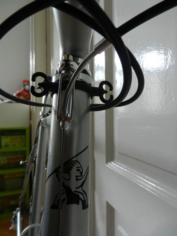

Wenn du die unteren Strebenschrauben meinst, dann lass lieber die Finger weg. Das ist n.M. geklebt und sollte nicht gelöst werden. Ich würde empfehlen, da was zu basteln, das z.B. in den vorhandenen Gegenhalter gesteckt/geschraubt wird und den Gegenhalter tiefer setzt. Ich hab sowas mal an einer Querfeldeinmachine gemacht, wo die Bremszüge am Lenker liegen und der Stopper am Steuersatz klemmt. Auch eine unmögliche Situation:
Das ist ein Gegenhaltergelenk aus Auu von einer billigen V-Bremse. Oben war vorher ein Schniebel mit Querloch dran, der am Bremsarm befestigt war. Den hab ich abgesägt und oben glattgeschliffen, dann ein Loch reingebohrt und Gewinde geschitten. Die Schraube oben ist mit der Mutter gegen den Alurahmen verkontert, nicht gegen die Gegenhalterbrille. Die Gleitröhre hab ich auch gleich mit übernommen (etwas aufgebogen), damit der Bremszug besser flutscht und weil das Endstück grad so schön reinpasst. Der Vorteil an dieser Konstruktion ist, dass der Gegenhalter "schwimmt", also er ist nicht fest geschraubt und drehbar ist. So stellt er sich von alleine ein.
das hatte ich auch so im Kopf. Aber das funktioniert m. M. n nicht. Die Klemmschraube ist ja"eingetieft". Das ist doch nicht kompatibel, oder irre ich mich da?
Außerdem ist das Ding ja jetzt auch nicht länger als das auf meinem Bild.
