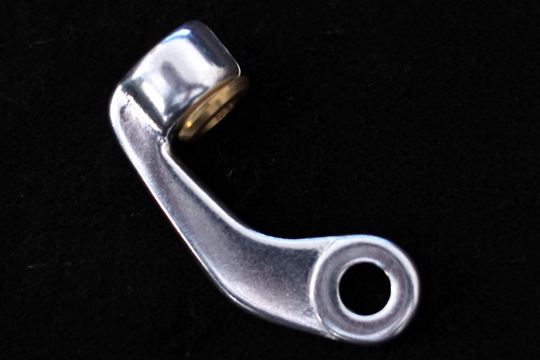

Habe ich auch befeilt. Dauert keine 30 Minuten.
Meine Zuganschläge sehen so aus, daß man die Feilerei von außen nicht sieht.
Und symmetrisch sind die auch noch. :)
Ich habe allerdings auch 2 oder 3 von den Dingern in die Tonne gekloppt
bevor das Ergebnis meinen Ansprüchen genügt hat. :D
