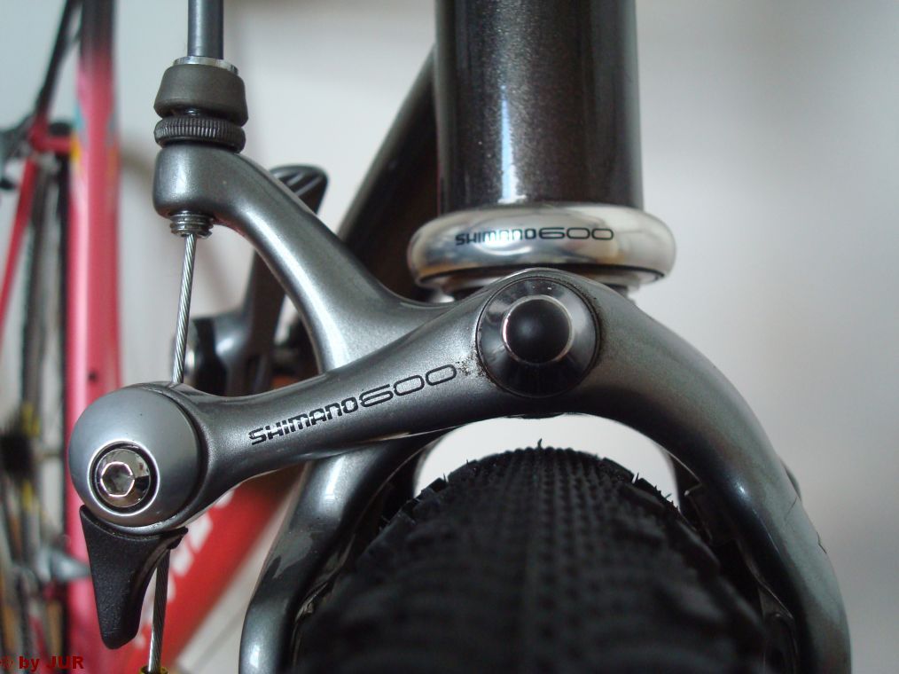

Bremse Longreach...
...und Shortreach.
Jeweils Schwalbe Sammy Slick 35mm auf MA40.

Hmm. Das ist ein richtig echter Rennrahmen, daraus wird leider nie ein brauchbares Crossrad. Beachte bei der Reifenbreite auch, dass breitere Reifen auch größere Durchmesser haben und sich die Stelle mit der größten Breite noch um ein paar mm in Richtung Tretlager verschiebt. So, wie es aussieht, ist da bei 28 mm Schluss, oder bei 32 mm auf schmaler Felge, die den Reifen noch etwas "zusammenzieht". Mit 3 mm Platz neben den Reifen kann man sowieso nicht richtig im Gelände fahren, weil sich dort Matsch und alte Blätter ansammeln würden, aber auf Schotter geht das natürlich und dafür brauchst Du auch keine richtigen Crossreifen.
Für das, was Du mit dem Rad vorhast, würde ich 32er Paselas nehmen. Die sind bezahlbar, toll gefertigt und laufen wirklich verdammt gut; auf Schotter kommt man damit gerade noch klar.
