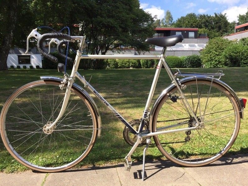

Die Modellbezeichnung steht bestimmt am Sitzrohr und wird vom schlosshalter verdeckt.
Bauart und Farbgebung ist typisch End-80er (Anfang 90er gabs Madenschraube). Cromor-Rohr ist solide und robust.

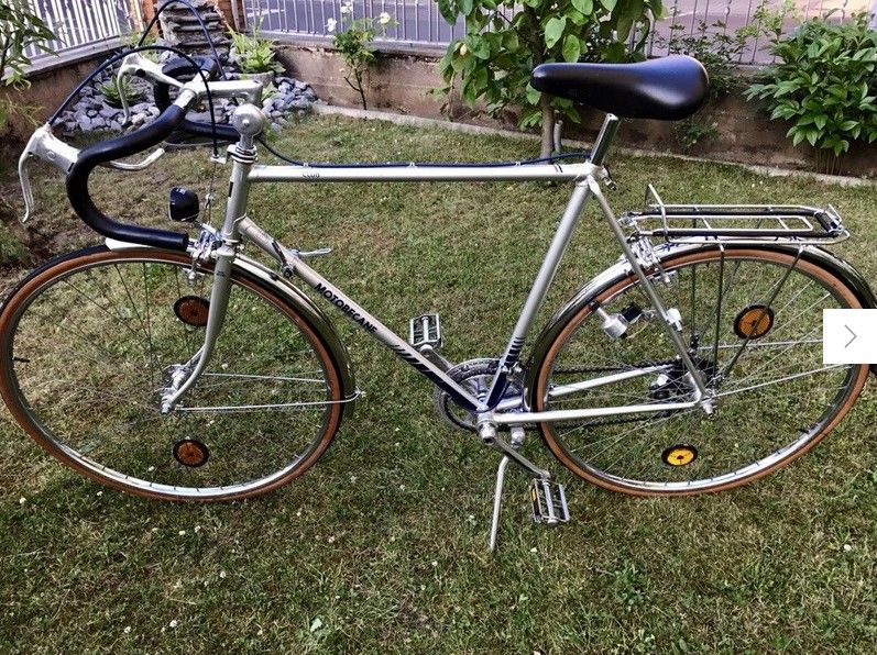

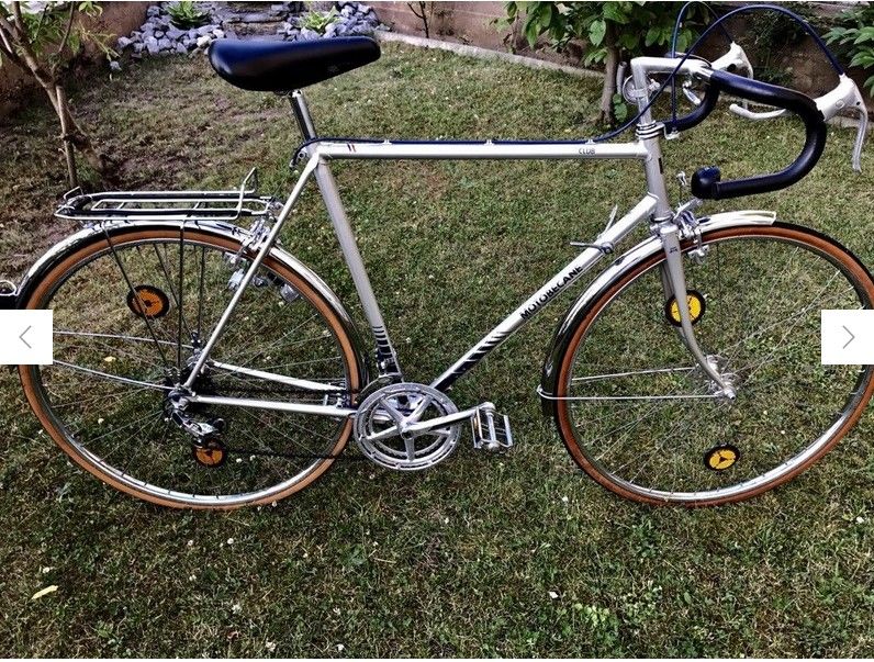

Ist eins von den das von mir gesuchte Motobecane D21? Oder was bedeutet Club auf dem Rahmen?
Kann hier ein Experte weiterhelfen?
...ich denke, das "Club" ist ein eigenständiges Modell. Naben und Bremszugführung am Oberrohr unterscheiden sich.

Danke, das würde mir sehr helfen. Das "Club" sieht richtig klasse aus und ist dem D21, welches ich mal hatte, sehr ähnlich. Wenn alles passt, kann ich es evtl. erwerben. :D
Das Modell E15 "Club" war so im Katalog aus ca. 1980 zu finden.
Den Rahmen gab es 1977 nur in 56,5cm.

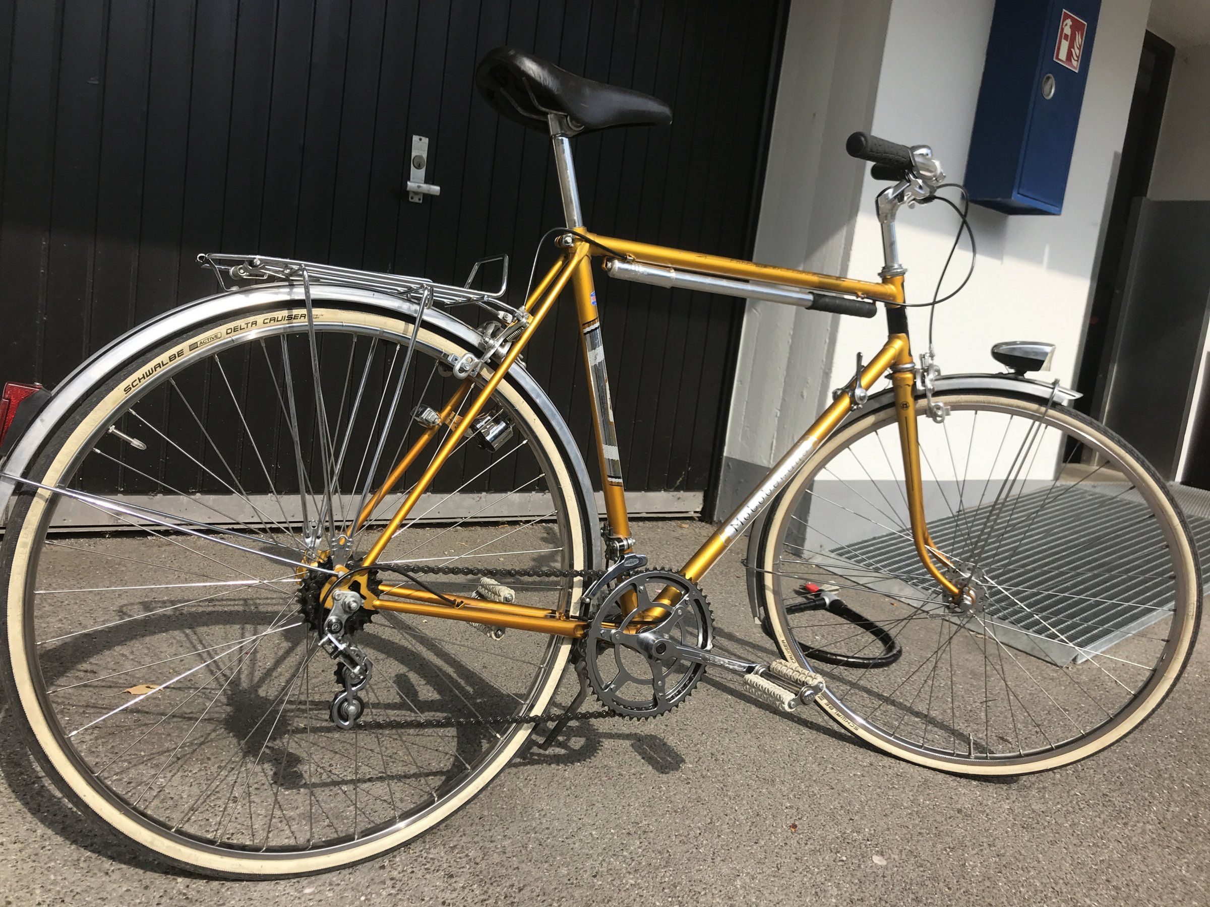

Habe vor kurzen einen Randonneur von Motobecane wieder aufgebaut. Siehe: https://www.rennrad-news.de/forum/threads/motobecane-vitus-172.150770/
Es dürfte sich hierbei um das TR2 handeln, oder?
@Madders
...ich denke, dass deine Vermutung mit dem TR2 hinkommt, die Ausstattung in Kombination mit dem Vitus-Rahmen passt ganz gut. Dein Gepäckträger ist mit Sicherheit nachgerüstet; bei Motobecane hat man in der Zeit immer schlanke Stahl-Gepäckträger mit Gummizug verbaut, deiner jedoch ist aus Aluminium.
Der Rest scheint jedoch original zu sein.
Die Bremsen sind übrigens nicht von ESGE, das ist der Hersteller des Gepäckträgers. Ich tippe auf eine Motobecane-gelabelte Weinmann Vainqueur 999. Die wurde im preiswerten Tourersegment gern genommen und fand sich umgelabelt an zahlreichen Velos verschiedener Hersteller der damaligen Zeit.

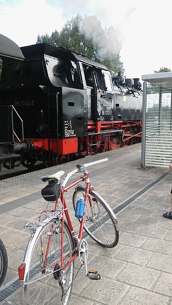

Ich hab ein Prestige, in einem sehr schönen Rot, weißem Steuerrohr und Chrom an der Gabel.
Vom Fundzustand sind nur noch Naben, Schutzbleche, Gepäckträger und Beleuchtung erhalten (Rahmen und Gabel natürlich auch). Ich habe es mit für mich optisch passenden Teilen umgebaut, finde es ziemlich chic und fahre gern damit.
Inzwischen ist auch wieder ein Rennlenker und ein Schmutzfänger aus einer Schwabenlederkombi :) verbaut.
Ich konnte bisher nix über das Baujahr rausfinden. Vielleicht weiß hier wer was?
