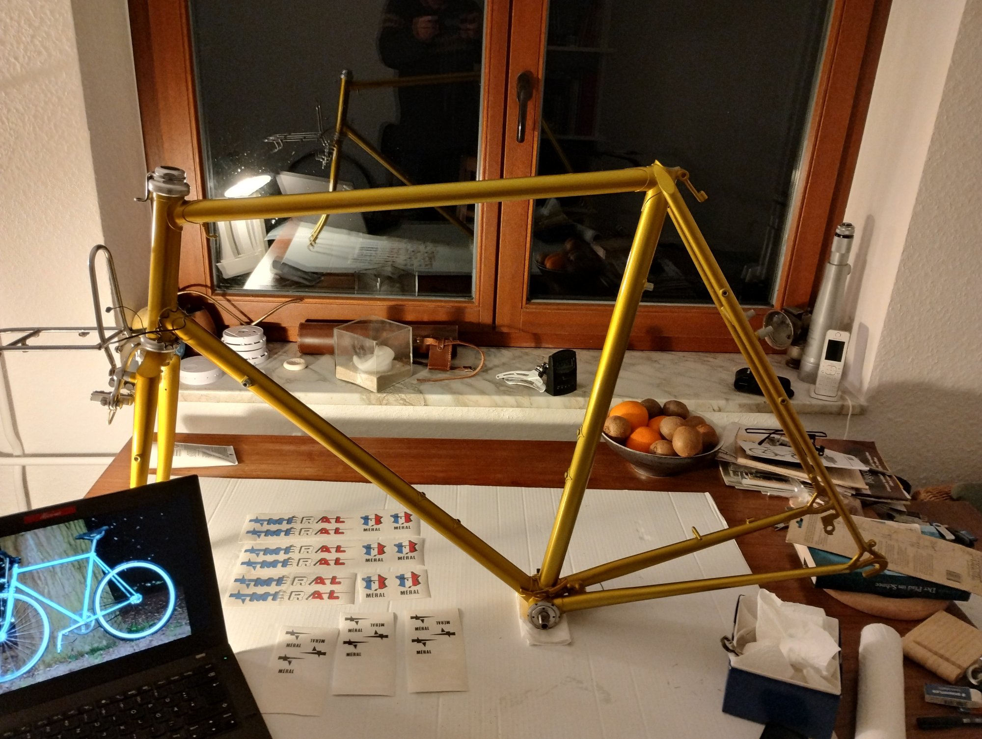

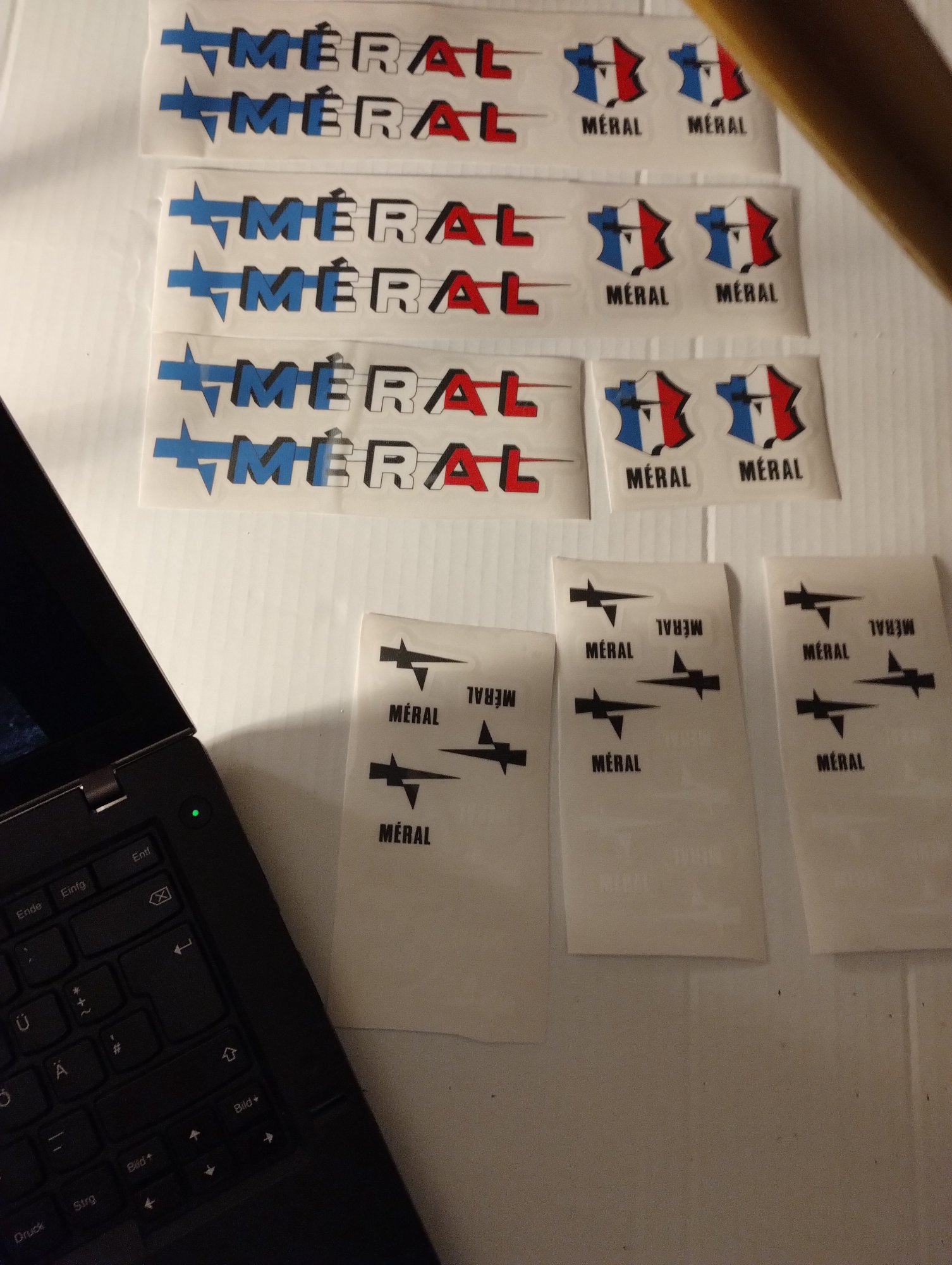

Falls jemand sich Decals drucken will:
Anhang anzeigen 1509890Hallo allerseits,

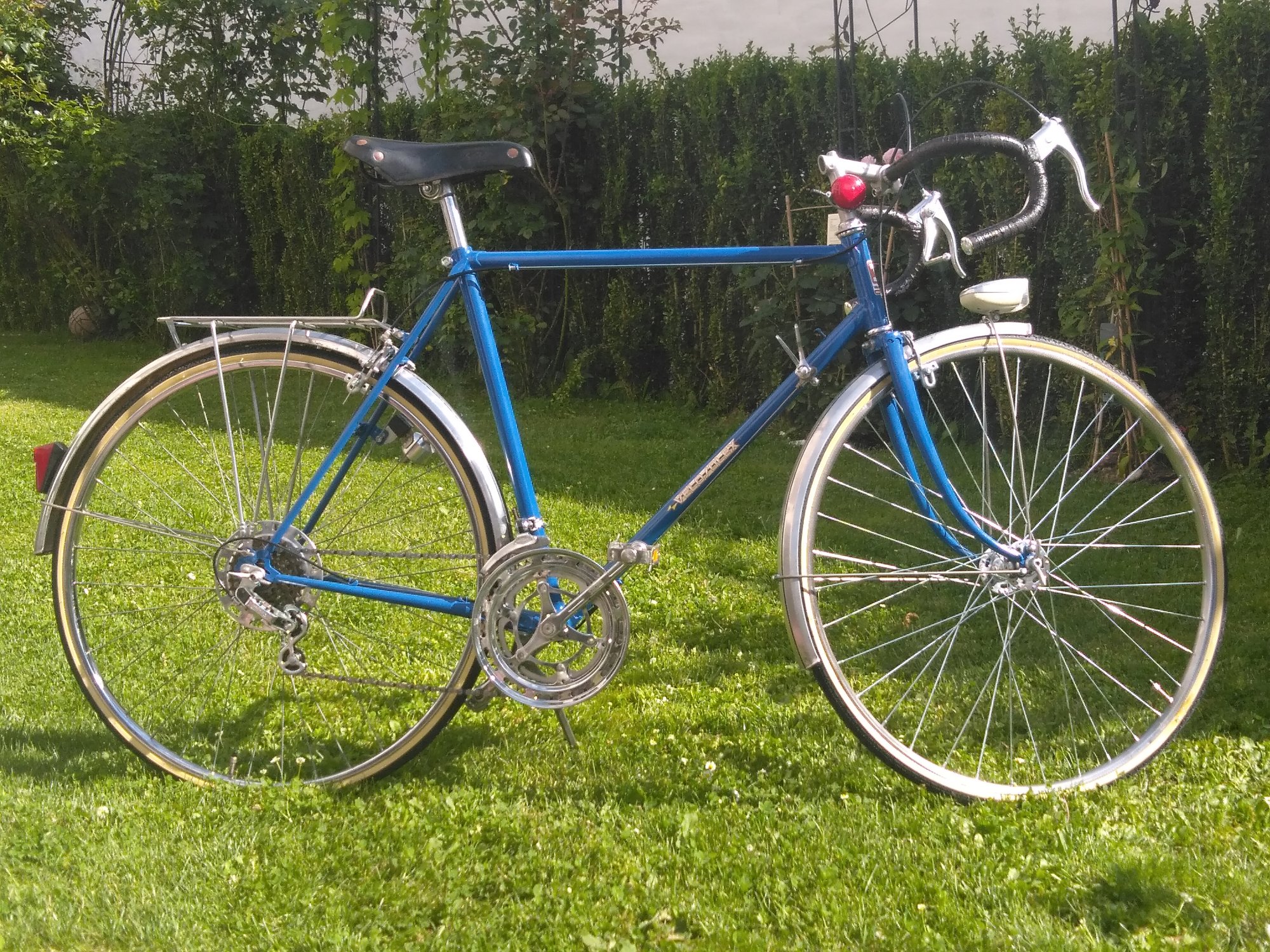

Danke für die ausführliche Beschreibung und Links … aber gönne uns doch noch ein paar mehr Bilder ;-)
Hier die gewünschten Detailfotos:

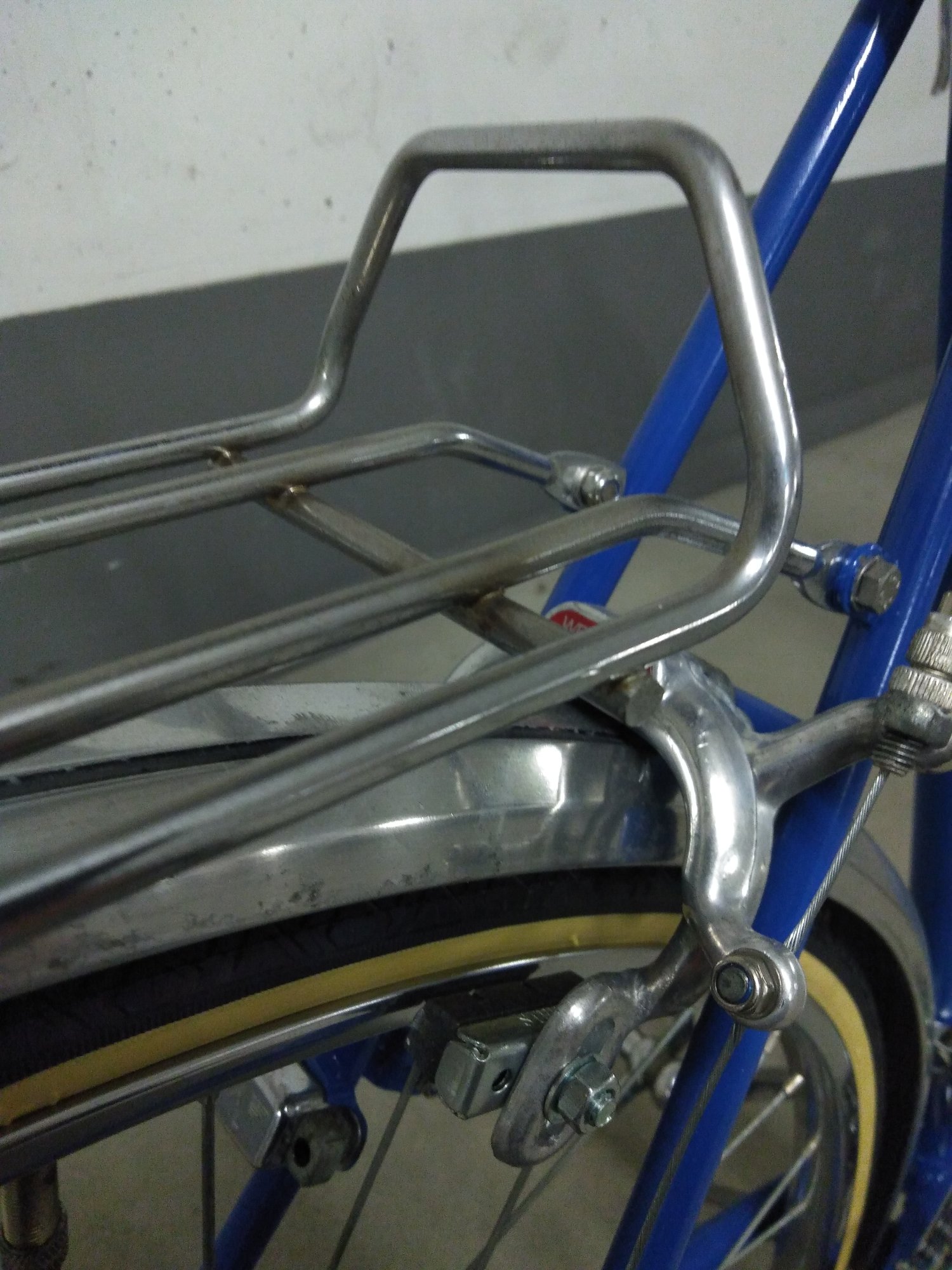

Beim Gepäckträger sieht man dass das mühsame Entrosten mit Oxalsäure im Wasser des Ultraschallbades und anschließend händischem Entrosten mit feiner Stahlwolle und Öl doch ganz schön Material abgetragen hat, die aluminisierten superdünnen Stahlschutzbleche bereits stark korrodiert sind und die Verwendung von DIN-Edelstahlschrauben anstelle spezieller Fahrradschrauben gibt deutliche Abzüge in der B-Note.

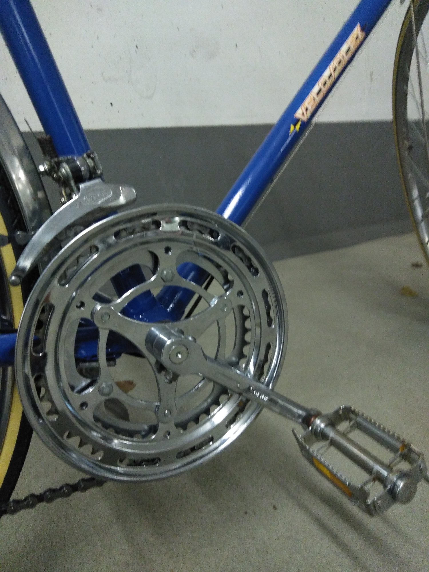

Bei der Tretkurbel fiel mir auf, dass keine merkliche Abnutzung der Zähne zu sehen war. Obwohl andere Teile des Antriebs wie die Tretlagerachse und die Achse/ ein Konus des Hinterrades am Ende waren. Der Kurbelhersteller Solida scheint hier seinem Namen alle Ehre gemacht zu haben.

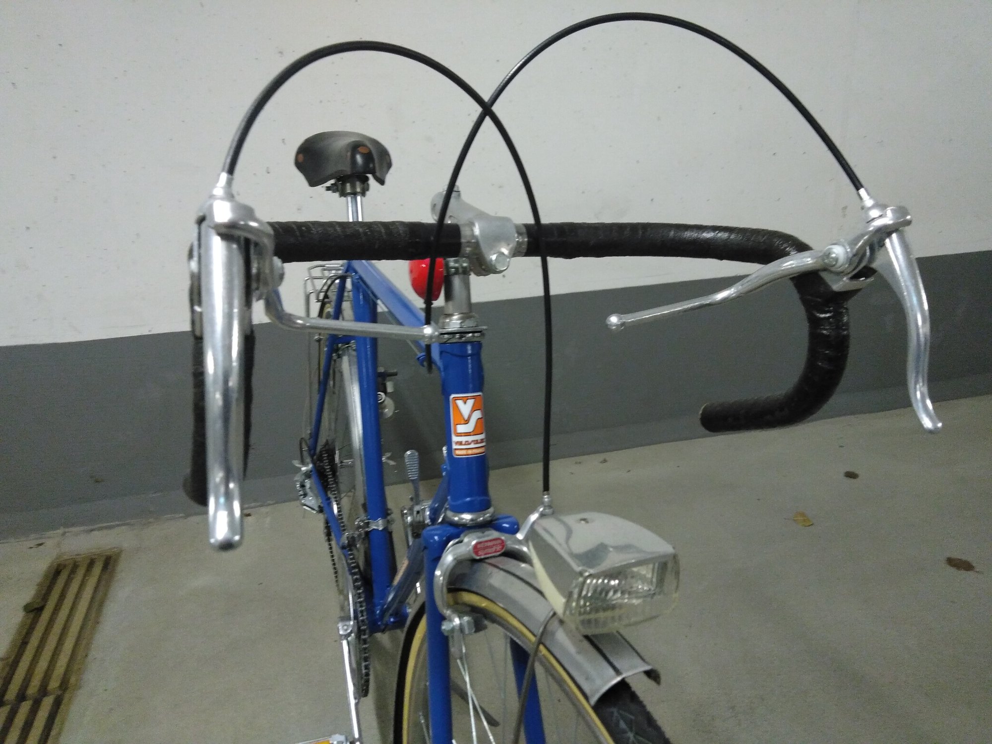

Hier der mit schwarzem, geschellacktem Textilband gewickelte Lenker und China-Doppelbremshebeln.

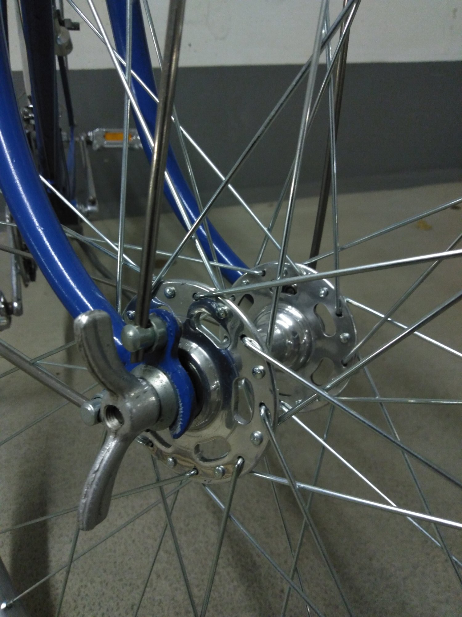

Zur Vorderradnabe:
Die neuen, spottbilligen Speichen und Nippel von bikeinn (ich glaube 144 Stück mit Nippeln kosteten etwa € 10.-) waren zu meiner Überraschung total präzise gearbeitet und die Nippel ließen sich leicht und gleichmäßig auf die Gewinde aufdrehen; das habe ich bei Billigspeichen auch schon ganz anders erlebt....
Die Nabe von Normandy sah vor dem Polieren wirklich sehr zerkratzt und korrodiert aus, mit Leinenschwabbel, Polierpaste und elektrischer Poliermaschine kann man wahre Wunder wirken!
Ich finde man sieht deutlich wie billig das Fahrrad seinerzeit gemacht wurde, der bikeboom Mitte der 1970er Jahre läßt imho grüßen.
Und auch die Art wie ich es hergerichtet habe ist etwas billig- "falsche" Teile, teils sehr dünner Chrom, die Verwendung der alten Schutzbleche obwohl mit Korrosionsspuren versehen. Mit dem Kaufpreis sind Kosten von ca. € 160.- angefallen, der größte Posten davon mit € 40.- für den gebrauchten Brooks Colt.
Aber: ich hatte Gelegenheit, den Umgang mit der Spraydose, einem keilbefestigten Tretlager und dem Zentrierständer zu üben.
Und dieses Fahrrad ist immer noch um Längen besser als alles was ich als Jugendlicher unter dem Hosenboden hatte.

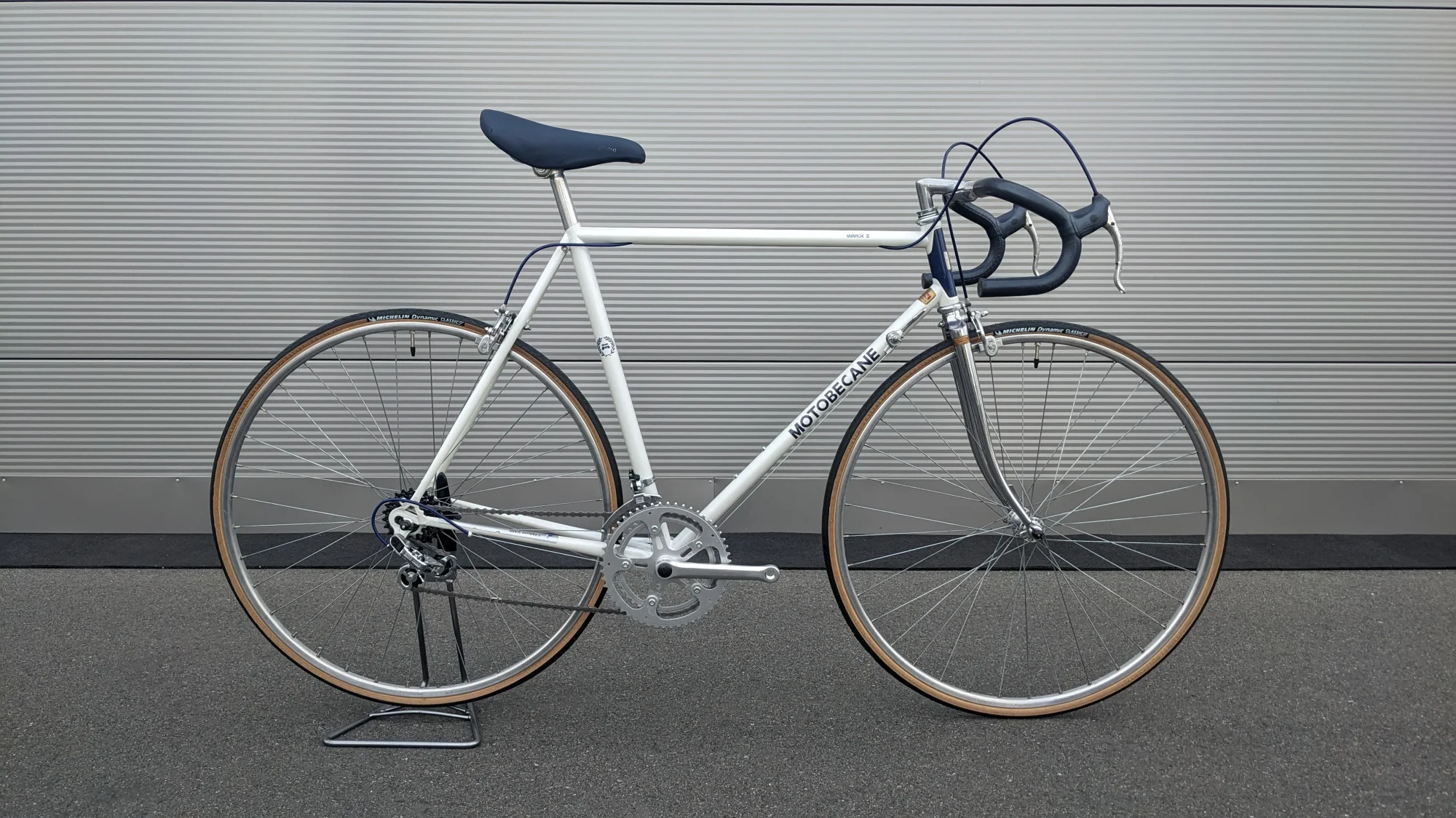

...recht schönes Mittelklasse-Velo, vermutlich aus 1976/77. Der Preis ist jedoch zu ambitioniert, da man in der Preiskategorie schon ein C4/C5 bekommt.
Das Velo wird durch das unglücklich gewickelte Lenkerband und die unpassende Bereifung leider nicht attraktiver und der Kurbelsatz scheint auf 3-fach umgebaut worden zu sein und aus den 80ern zu stammen; damit ist auch der Zustand als "neuf" nicht ganz glaubhaft.
Ansonsten könnte es sich möglicherweise um ein C3 handeln...
