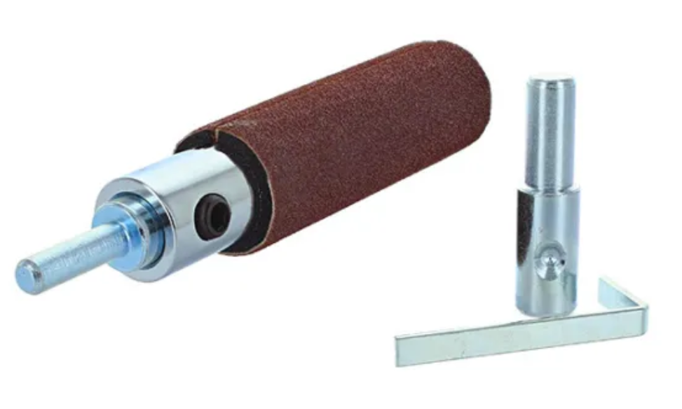

Wie wäre so ein Teil?
grobes Schleifleinen und Feuer frei mit Akkuschrauber...

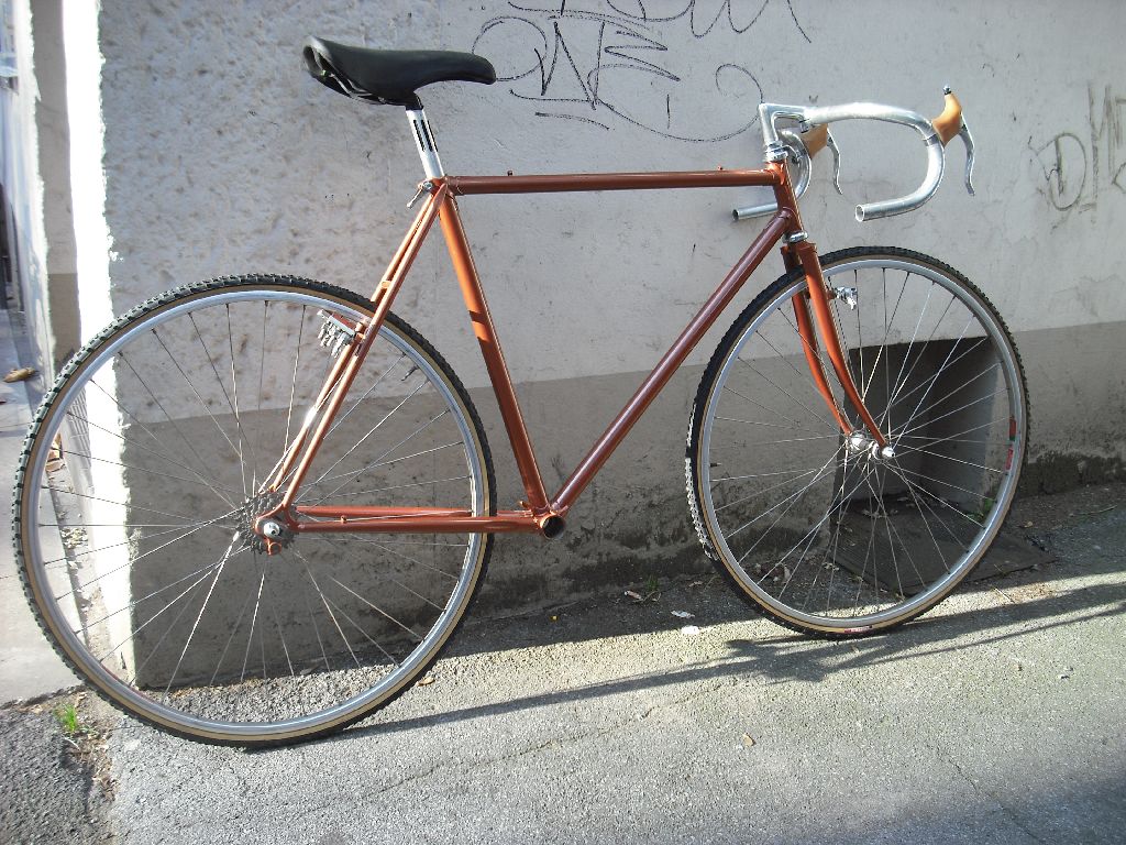

Da rufst Du mir doch tatsächlich wieder in Erinnerung, dass ich noch kein Querfeldeinrad habe. :rolleyes:

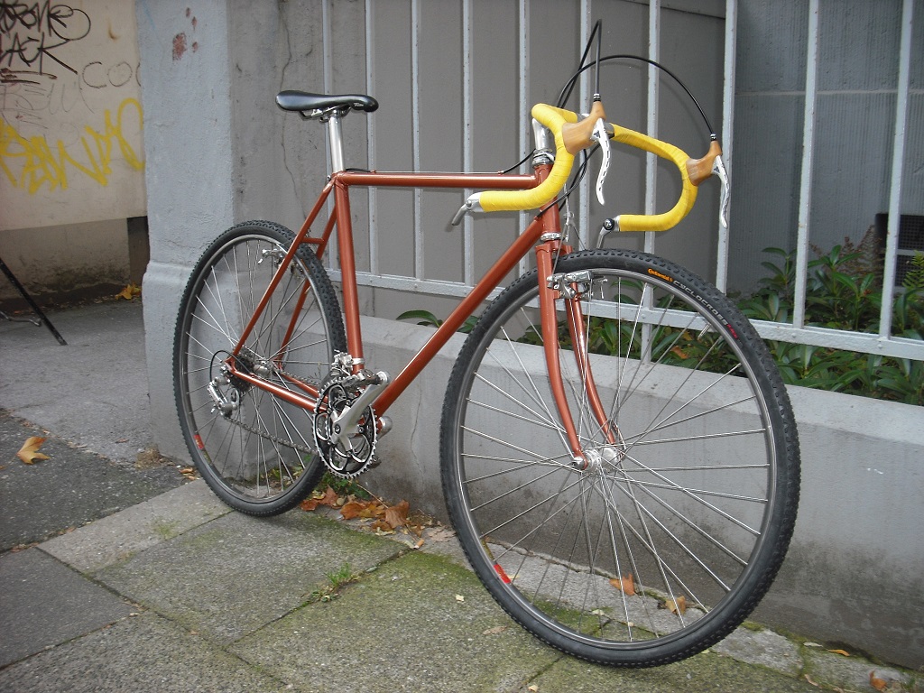

Das Rad hat ein Madel aus Berlin, bei meinem Sale Out am 14.8.2014 gekauft, also bald 10 Jahre her, vielleicht hat es mal jemand in Berlin gesehen, habe es noch von Nonaero, auf Aero umgebaut, mir gefiel es natürlich vorher besser, aber selbst am letzten Tag war der Kunde König.
Nein, habe ich nie gesehen, dieses Rad.

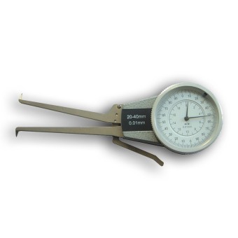

Sorry, wenn ich hier noch weiter nerve, aber mich treibt folgende Frage : angenommen, ich kriege die Stütze raus - diese festgerammelte Stütze hat 26,8 mm. War die jetzt korrekt und ist "nur" festgegammelt, oder soll ich es bei einem neuen Versuch lieber mit einer 26,6er versuchen ? Ich habe leider derzeit keine Stützen mehr zum Ausprobieren rumliegen. Ich meine aber, das Aelle -Rahmen standardmäßig die 26,8 mm haben (?)....
Ich würde alle Alureste rausmachen, dann einmal mit einer verstellbaren Ahle vorsichtig durch und schauen, ob das Rohr rund ist. Danach einfach messen.
