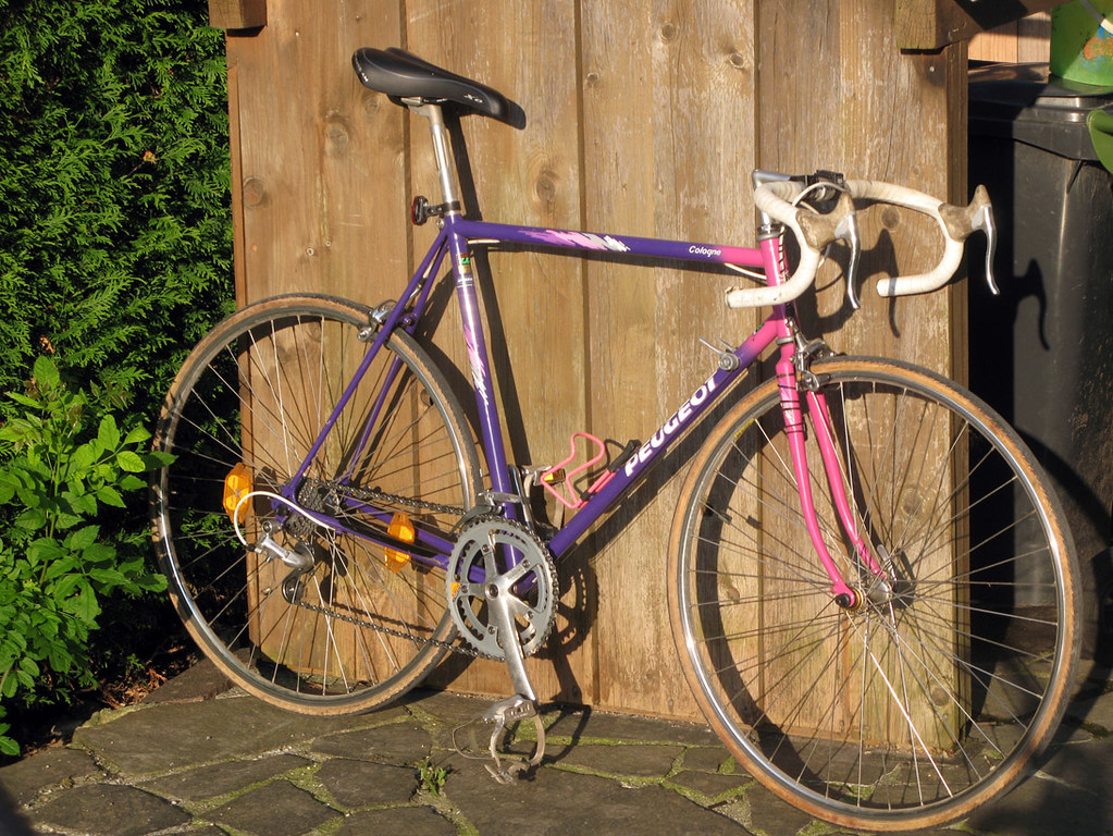

Ja, das ist aus den '80igern, eventuell habe ich noch einen Originalsatz, muß ich mal suchen, wenn ich Zeit habe. Die aufwendige Farbreihenfolge war damals "Mode". Ok, das waren die fetten Jahre ! Viele Firmen hatten diese Rahmenlackierungen auch in sehr ähnlicher Art. Billige, wie teure Marken. Hier mal ein Beispiel eines sehr seltenen Einzelsets von PEUOEOT. (Habe ich noch) Müßte von '83 sein...
