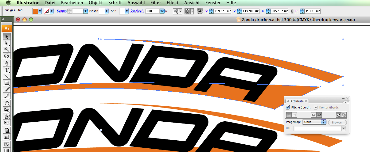

Hier mal in einer alten Illustrator-Version: Zonda-Felgenschriftzüge in Schwarz und Orange. Das Aluminium der Felge soll nicht durch das Orange schimmern, also muss dort vorher deckendes Weiß gedruckt werden.
Deckendes Weiß ist hier als Hellgrau angelegt, damit man es am Bildschirm auch sieht (dem Drucker ist das egal, solange die Farbe den richtigen Namen hat).
Orangene Flächen: Attribute -> Fläche überdrucken
Ansicht -> Überdruckenvorschau: Hellgrau scheint durch, Mischfarbe wird gezeigt.

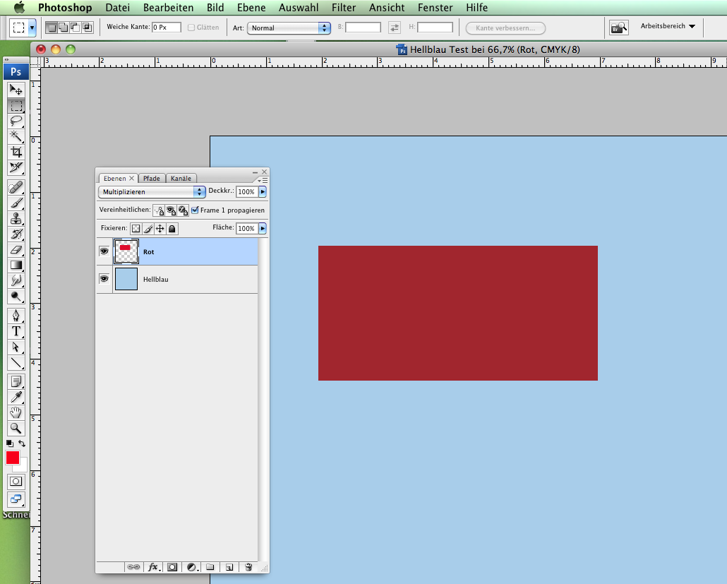

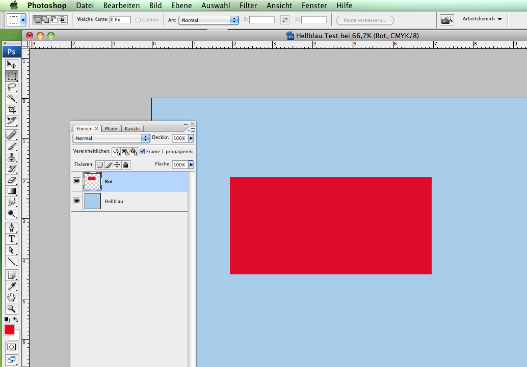

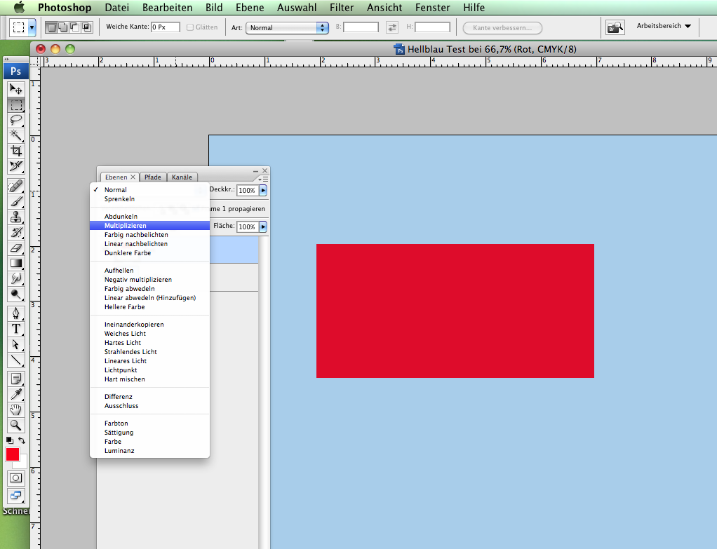

Nur zum Gucken mal schnell in Photoshop - aber vorsicht, damit erzeugt man keine brauchbaren Druckdaten!
Ebene in Rahmenfarbe anlegen (oder Foto vom Rahmen aufmachen).
Zweite Ebene anlegen, einen Abschnitt auswählen und mit dem gewünschten Rot füllen.
Zweite Ebene auf "Multiplizieren" stellen und gucken.
