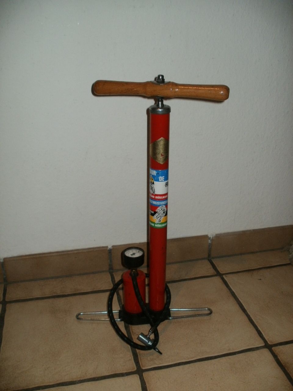

OK......Rennkompressor, dann aber alt.....45 Jahre
Letztes Jahr einmal komplett zerlegt, gereinigt, poliert, neu gefettet und ein neues Pumpenleder.
Reicht für die nächsten 45 Jahre...eben deutsche Wertarbeit!

Heute soll es um diesen Rennkompressor von VAR oder FFC (baugleich SKS) gehen, der nach ein wenig Zuwendung verlangt. Man sieht ihm seine stolzen Jährchen ja an
1-jpg.521655

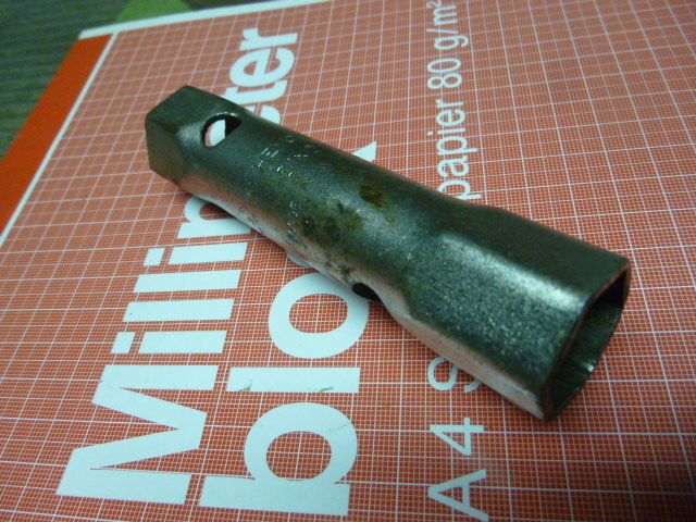

Leider bekomme ich die an der Unterseite befindliche, sehr flache Schraube, die Du oben im Rückschlagset gezeigt hast, nicht gelöst. Wie hast Du das gemacht ? Die sitzt enorm fest und ist mit "normalem" Werkzeug kaum greifbar. Bin für jeden Tip dankbar. Der Kompressor soll auf jeden Fall die nächsten 30 Jahre auch noch funktionieren.;)
Ich habe die mit Nuß und Umschaltknarre bereits gelöst bekommen, Ansonsten würde ich einen Ringschlüssel empfehlen. Evtl. Ihr auch mal einen behutsamen Schlag mit dem Hammer verpassen.
PS..
Ich hab´ da gerade nochmal nachgesehen. Mit einem Gabelschlüssel kommst Du da nicht vernünftig ran. Mit einem Ringschlüssel auch nicht wirklich, es sei denn der hat einen sehr schmalen Kragen. Bleibt eigentlich nur eine Nuß oder so ein Schlüssel mit beidseitiger Nuß aus Blech.
Ich kann auch nur dazu raten, mit einer Nuss und einer Knarre zu arbeiten.
Das ist eine Messingschraube, die sehr schnell beschädigt würde, wenn man
da mit einem Schlüssel abrutscht.
Meine Schraube war auch bombenfest, erst nach reichlich Caramba und
längerer Einwirkzeit, hatte sie sich lösen lassen.
