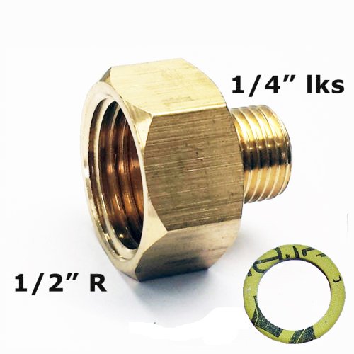

So was?
Nee, eher sows, also von 1/4" Außengewinde auf 1/2" Innengewinde
Im Baumarkt hab´ ich so einen Adapter heute nicht bekommen. das gehört auch leider zu Gaskochern und Camping-Zeugs. Damit kostet der Adapter dann also quasi genauso viel wie das falsch gelieferte Manometer. Also Umtauschen.
