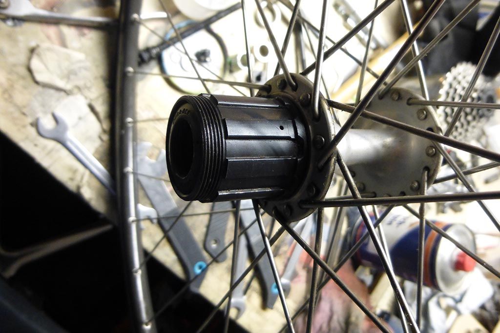

hallo zusammen,
ich habe einen laufradsatz mit shimano dura ace UG kassette / 7 fach. den würde ich gerne auf singlespeed umbauen.
meine frage wäre: gibt es eine andere möglichkeit die kassette zu kontern als das kleinste ritzel - quasi als lockring - wieder dranzuschrauben?
irgendwo hab ich mal gehört, man könne einen konterring von einem alten innenlager verwenden aber das funktioniert nicht, ist zu groß, hab ich schon probiert.
das kleinste ritzel dranschrauben wäre zwar die pragmatische lösung aber rein optisch scheint mir das nicht so dolle....

Es halndelt sich also um einen Schraubkranz?!
nein, kein schraubkranz.
eine 7 fach dura ace kassette, uniglide. da wird das letzte ritzel der kassette - quasi als lockring - auf den freilaufkörper geschraubt. es gibt also keinen verschlußring wie bei HG kassetten.
die frage war, ob ich anstelle des kleinsten ritzels auch irgendwas anderes verwenden kann?!

Ja, gibt es. Hatte ich auch mal. Ich glaube ich hatte einen Innenlager - Lockring, bin aber nicht ganz sicher. Auf jeden fall gibt es ne Möglichkeit
Ah ok. Ich kannte bisher nur die Varianten Schraubkranz oder Steckkassette mit Abschlussring. Die Bauart letztes Ritzel als Abschluss kannte ich noch nicht.

Der DA Freilaufkörper hat ein kleineres Gewinde, damit ein Abschlussritzel mit 12 Zähnen passt. Auf die 600er Freilaufkörper passt der Innenlager Konterring. Du kannst den Freilaufkörper austauschen, ist mit einem 10mm Inbus zu lösen.
leider nein.
für die DA freilaufkörper brauch man ein spezialwerkzeug. mit einem inbus bekommst du die nicht runter.
auf dem LR ist sozusagen der einzige freilaufkörper, den man mit dem genannten inbus nicht runterbekommt...
hatte keine DA, damit wäre der Irrtum geklärt
mmhh.., so wie das aussieht, ist der Freilaufkörper direkt in die Nabe geschraubt:
Zeichnung
ja, stimmt. aber ich glaub bei »meiner« nabe ist das dann schon nicht mehr so.
mir wärs halt echt am liebsten ich könnte den freilauf drauf lassen (der ist noch tiptop), mach ein steckritzel drauf und konter das ganze mit einem abschlussring. fragt sich nur: woher diesen nehmen...
Kannst du nicht normale Kassettenspacer und ein Freilaufritzel draustecken und das ganze dann mit dem Abschlussritzel kontern? Sieht jetzt nicht so chique aus, aber würde erstmal funktionieren? Dann gute Musik, Zeit und nen Paar Bier und du kannst die Zähne vom Ritzel abschleifen ;)
