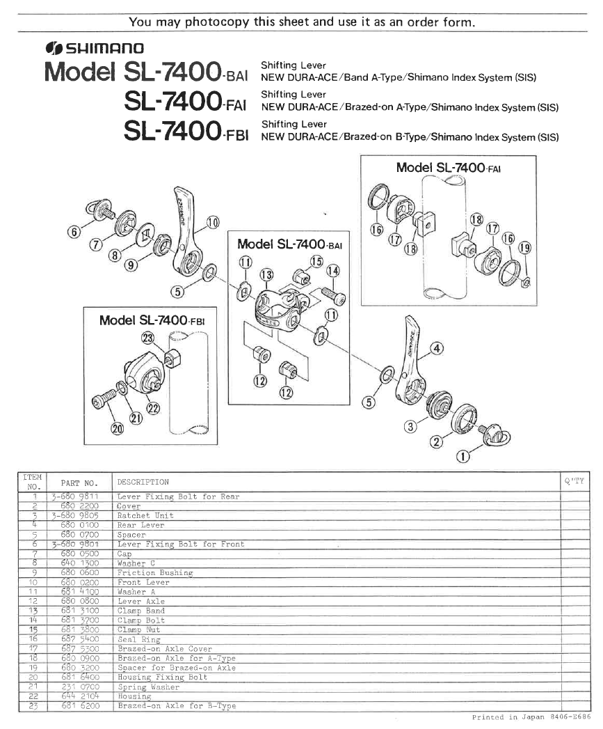

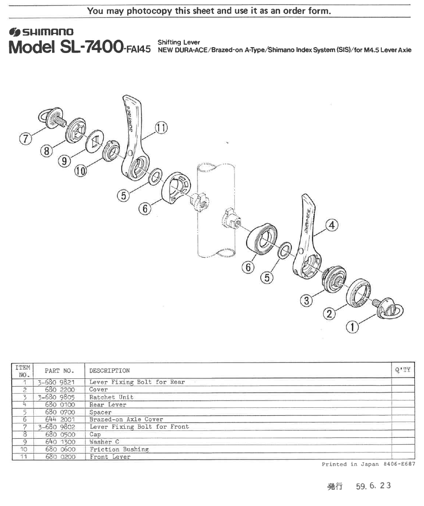

Ich verschiebe die Frage von @dschenser nach den Chromteilchen mal hier her um den Bietefaden nicht weiter zu belasten.
Danke für den Tipp. Sind leider die für Campa
Von 4,5 auf 5 würde schon erweitert. Ich bzw. Sie braucht den Adapter um dort mit SL7402 schalten zu können. Sie möchte, dass es klickklick macht. Mit Dremel hat sie schon experimentiert. Funzt jedoch nur rechts so halbwegs. Links wird das bis jetzt so nix.
Ich habe noch nicht selbst gebastelt aber mal in meinem Datenwust geschaut.Für diesen Anwendungszweck gibt es tatsächlich was Originales. Das in Europa zu bekommen dürfte aber schwerer sein als einen 7400er Vorbau in schwarz zu fangen.
Hier das Sheet:
Aber die Tatsache das es an der Schelle auch ohne das Chromteil geht, lässt mich vermuten das es vielleicht Teil 11 reicht um Euer Problem zu lösen:
Das Teil habe ich auch bei sehr einfachen Hebeln mit Schelle gesehen und vielleicht hat ja ein lieber Kollege so was in der Grabbelkiste zum ausprobieren.
Ich wünsche der hohen Dame und Dir viel Erfolg beim Lösen des Problems.

Moin. Wir haben erst gut 2 Wochen gesucht. Sind natürlich auch auf die originalen Adapter gestoßen. Gefunden - KA, Bucht..international - haben wir sie bisher nirgends. Also hat die Dame gedremelt. Mit geringem Erfolg. Links funzt anscheinend, rechts ist nach dem Dremeln zu wenig Fleisch damit es einerseits schön passt & andererseits ordentlich gegenhält.
Hier das Sheet:
