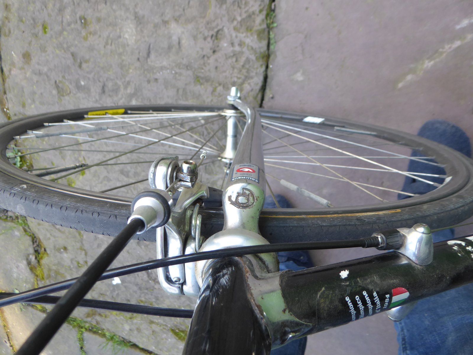

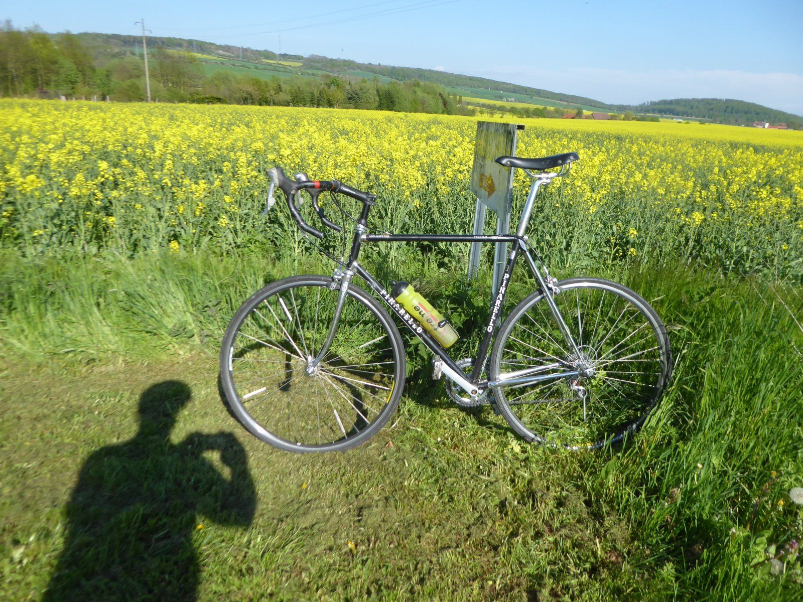

Die Fakten: Unfall mit Einschlag in hintere Tür Mercedes C-Klasse und Flug über Heckklappe, Aufschlag mit
Helm dahinter. Das Vorderrad hat den Hauptteil abgefangen:

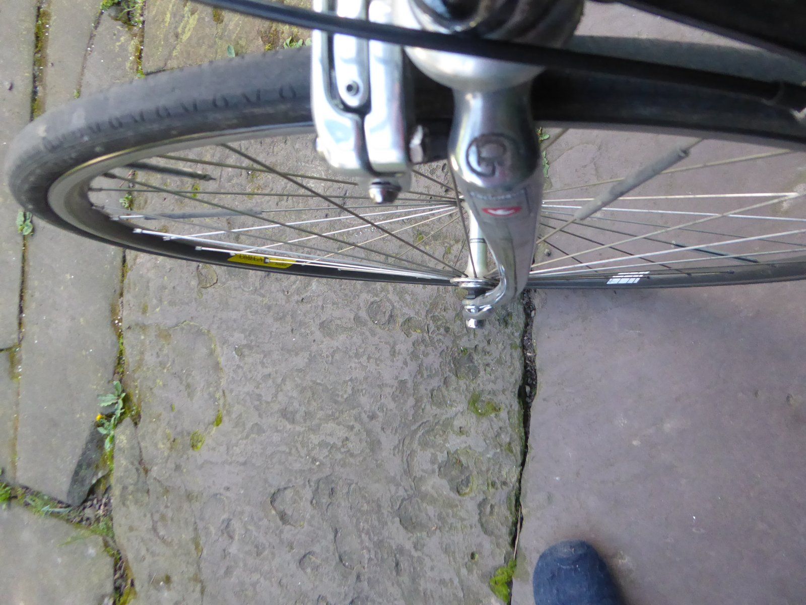

Die Gabel hab ich damals ca. 2008 nicht fotografiert, aber in der Folge zurückgebogen. Das Rad steht gerade drin, kein Stress mit iwelchen Abständen, und
es ist kein Zweispurfahrzeug geworden! Lediglich die Optik von oben zeigt linx eine ganz leicht Kurve, rechts kerzengerade - im Foto schlecht darzustellen:
Anhang anzeigen 1258390Anhang anzeigen 1258393
Hier sieht es sogar so aus, als sei rechts nach hinten geneigt.
Beim Fahren seh ich mehr von der linken Seite des VR, das liegt aber höxtwahrscheinlich erstens daran, dass mein linkes Auge stärker ist und zweitens an meiner heimlichen Verehrung für Udo Bölts (QDDS), der ja auch immer den Kopf schräg hielt.
Weitere Daten: Radstand früher (aus der Erinnerung): 99cm, heute: 98cm, bei sehr abgefahrenem
Reifen (immer 23er). Im PINARELLO-Faden hat keiner reagiert, mal sein entsprechendes Rad zu vermessen, vllt gibts auch keins im Forum (die Datenbank suchich dafür nicht durch). Der Abstand VR zu Unterrohr verdächtige 21 mm. Sonst fällt mir nix mehr zu messen ein.
Wg bin ich mit der Sache im Reinen, gestern 80km sogar mit Feldweganteil. Lenkverhalten mMn normal, ich bin allerdinx auch nicht so´ne Spezialnase, die Unterschiede zwischen 7 und 7,2 bar Luftdruck spürt. Der 120er Vorbau sorgt ja sowieso für geradeaus. Steuersatz ok.
