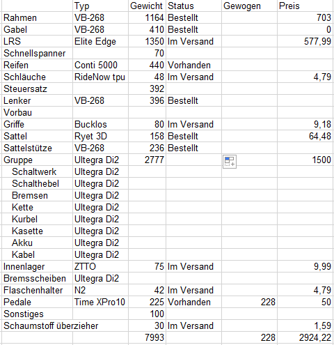

Ich habe gestern Abend noch einige Kleinteile bestellt und eine Versandkostenfrei Aktion bei Aliexpress genutzt.
Das Heftige ist, dass die Sachen heute morgen schon im Versand seien.
Damit habe ich folgenden Status:

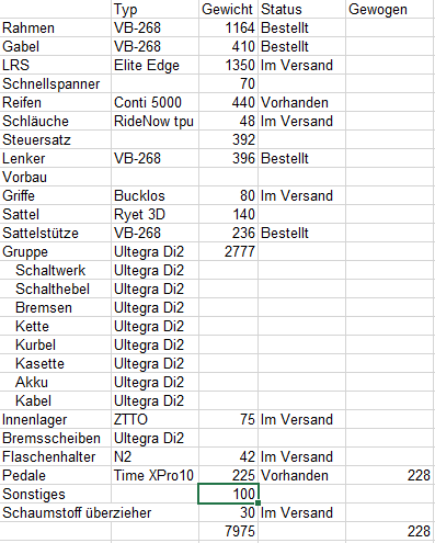

Ich würde mal Ultegra Di2 vermuten - steht ja so im Excel-Sheet, das allerdings die Preise vermissen lässt :).
Edit: Hatte Deinen letzten Post mit den Preisen nicht gesehen.
