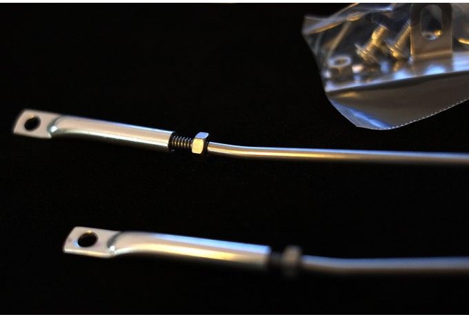

Daher hat mir die justierbare Befestigung der Noriko Schutzbleche sehr gut gefallen:
Weiter haben die Noriko nur eine Breite von 32mm, die Berthoud haben schon 40mm. Die Noriko scheinen auch nicht ganz so sehr gekrümmt zu sein. Auf was bezieht sich denn die kurze oder lange Version?

Eigentlich braeuchte man von Noriko nur die Endhuelsen. Gwinde auf die Stangen schneiden und fertig. Wobei das Gewinde hier strenggenommen gerollt sein sollte.
