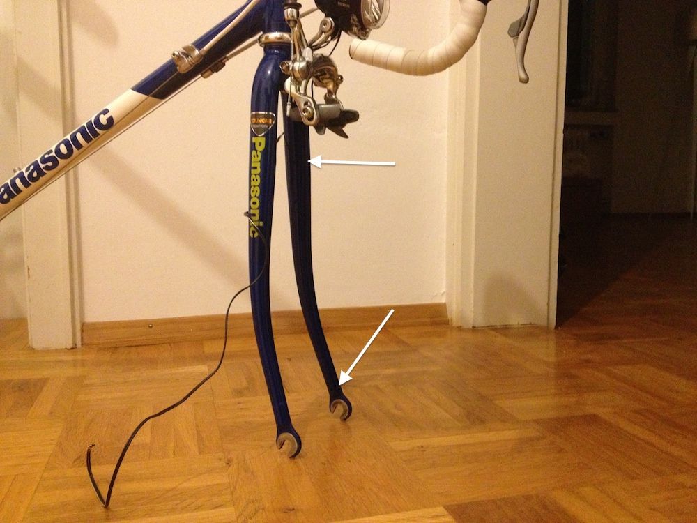

Da die Gabel unten werksseitig schon ein kleines Loch hat, überlege ich oben auf der Innenseite der Gabel ein Loch für das Kabel zum Nabendynamo zu bohren. Dann könnte das Kabel in der Gabel verschwinden. Ein Gabelkabelkanal sozusagen.

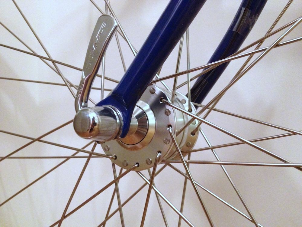

Der Nabendynamo ist auch da. Macht einen ganz guten Eindruck, doch in der Hand dreht er sich wirklich sehr schwer. Da bin ich ja mal gespannt, wie sich das beim Fahren äussert.

Habe gerade die Felge und den Dynamo zum einspeichen gebracht. Man konnte mich auch schon etwas beruhigen wegen der Schwergängigkeit des Nabendynamos. Sobald eine Lampe dranhängt ist die Schwergängigkeit weg. Natürlich nicht komplett, doch dieser extrem schwere Lauf bei dem man die Pole spürt soll dann weg sein.
Das ist tatsächlich so, ja - man mag das vorab wirklich immer gar nicht glauben, weil sich die Achse von Hand kaum im Nabendynamo drehen läßt, aber sobald der eingespeicht ist - und erst recht, wenn er dann im Betrieb läuft -, merkst Du den Unterschied nicht mehr. Nur ganz sensible Naturen nehmen auf glatten Straßen in bestimmten Geschwindigkeitsbereichen dann vielleicht ein leichtes Pulsieren wahr (aber ich glaube, dass dieses Problem auf Münchens Straßen und Radwegen wohl generell eher nicht auftreten wird... :cool:).
Das gilt sogar schon für die billigen Shimano-Nabendynamos, und Du hast da ja nun wirklich einen besonders guten, leicht laufenden und effizienten Nabendynamo, den wirst Du wohl kaum bemerken - oft fährt man dann sogar mit Licht und merkt es nicht einmal (vor nicht allzu langer Zeit haben einem dann die Leute tagsüber noch zugerufen: "Hallo, Sie haben das Licht an !" - als ob das irgendein echtes Problem für irgendjemanden wäre ... :rolleyes:).

Kleiner Muck: gibt es eine Bohrungen seitlich am Gabelschaft zur Gabelscheide hin?
Ja, sogar eines oben und eines unten. Diese beiden werde ich um 0,25mm erweitern, dann kann das Kabel in die Gabel: #23827
Ich schreib's hier auch noch mal hin, wie schon drüben im "Bastelfragen"-Thread, für eventuelle Mitleser, die nicht "drüben" unterwegs sind: Ehrlich - ich würd's an Deiner Stelle nicht machen - an Gabeln sollte man einfach generell nicht unnötig herumbohren (auch, wenn Du nun eher zu den leichteren Fahrern gehörst und mit diesem Rad nicht in's Gelände gehen willst ...), und Löcher, die größer sind als die üblichen Entlüftungsbohrungen, sollten eigentlich immer aufgelötete Randverstärkungen bekommen. Zudem wirst Du vermutlich mit dem Aufbohren um 0,25 mm nicht hinkommen - das reicht gerade nur, um ein Kabel, das später nicht mechanisch belastet wird, gerade durchzuführen, und den Fall hast Du am Fahrrad quasi nie ... Du brauchst in der Regel schon immer etwas "Luft", um das Kabel "um die Ecke" zu bekommen, ansonsten schälst Du nämlich mit einiger Wahrscheinlichkeit einen Teil der Isolierung ab, oder die inneren Kanten der Lochbohrungen schneiden später in das Kabel ein. Im Grunde genommen sollte man ein Kabel - gerade an einem Fahrzeug - nie "nackt" durch eine Bohrung in Stahl führen, da gehört wirklich immer ein entsprechender Durchführungs-Stopfen dazu, oder zumindest ein Stück Schrumpfschlauch als Scheuerschutz (wobei das schon eher nicht optimal ist), und dann kommst Du schnell auf einen ganz anderen "Lochdurchmesserbedarf" als nur die minimalen 3,2 mm ... Und das sage ich nicht aus theoretischen Erwägungen heraus, sondern auf der Grundlage durchaus praktischer Erfahrungen und Beobachtungen ... ;)
Ich versteh' ja natürlich Dein Bedürfnis nach "Eleganz" und Unauffälligkeit bei der Kabelverlegung, aber hier ist halt ein sicherheitsrelevantes Bauteil betroffen, und da sollte man m. E. lieber zwei Mal nachdenken, bevor man ein Mal bohrt ... Eventuell wirfst Du die Lichtausrüstung ja bereits im Frühjahr entnervt in die Ecke (... das glaube und hoffe ich zwar nicht, nur: kann man das jetzt wirklich schon sicher sagen ... ?), aber die großen Löcher in der Gabel, die bleiben dann ...
Ich würde an Deiner Stelle das Kabel erst mal nur in einen entsprechenden Schrumpfschlauch packen (... teuer, das Zeug ...) und mit (farblich passenden ... ;) ) Kabelbindern innen an der Gabel befestigen - wenn sich dieses 'set up' für Dich bewährt, kannst Du später ja immer noch zu "weitergehenden Maßnahmen" greifen.

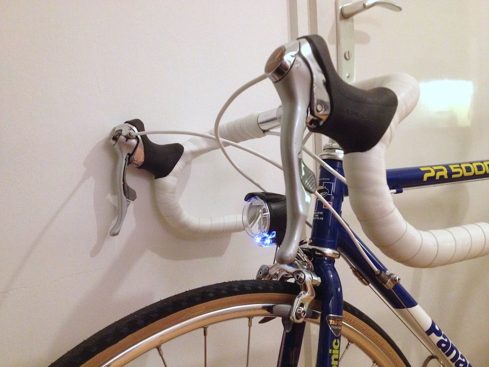

Habe das ganze mal schnell provisorisch zusammengeschustert um mal eine Runde damit zu fahren. Licht ist sehr gut, auch die Taglichfunktion bei der zwei LED anbleiben, auch wenn das Rad länger steht. Im Vergleich zu dieser Busch Müller Lampe mit 80 Lux wirkt meine bisherige Ixon IQ Speed mit 40 Lux wie eine Kerze. Vor allem hat die neue Busch Müller ein sehr breites Ausleuchtungsfeld.
Wenn man das Vorderrad von Hand dreht und den Rahmen am Vorbau etwas anhebt, spürt man eine leichte Vibration. Beim fahren hingegen bemerkt man den Dynamo eigentlich nicht. Ich hatte nur das Gefühl, dass es etwas lauter ist. Vielleicht bilde ich mir das aber auch nur ein.
Schade nur, dass ausgerechnet auf der Antriebsseite der Kabelanschluss des Dynamos ist. Linke Seite wäre mir lieber gewesen. Dafür ist es sehr schön nun wieder einen komplett freien Lenker zu haben und kein Kabelgewirr oder Akkupack am Rad unterbringen zu müssen. Müsste demnächst eine silberne SON Edelux Lampe bekommen. Die passt sicher noch etwas besser. Auf die Schutzbleche bin ich auch schon gespannt.
