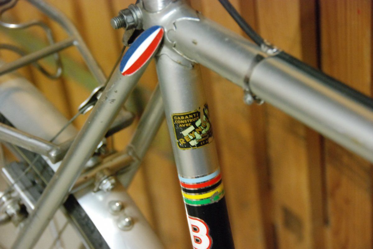

Ich stand vor dem gleichen Problem und habe in meinem Fundus Alustreifen gefunden und "provisorisch" befestigt:
roravorne-jpg.169017
rorubersch-jpg.169845
WIe im richtigen Leben hällt nichts so lange wie ein Provisorium, bzw. die Lösung ist so stabil das ich mich ärgere sie nicht schöner ausgeführt zu haben.
Was soll's?
"Irgendwann" werde ich es schon ändern.............
................wenn ich einen SDBU als Reiserahmen aufbaue.
:D

Mir gefallen die Alustreifen von Pananoia besser, als diese Achslaschen (und besser als das Lochband, das ich nehmen würde ;)). Ist ja auch noch mal ein Teil mehr, das in waagerechten Ausfallenden hinten geklemmt werden muss, um das Hinterrad nicht quer zu stellen.
Da sind aber zwei Befestigungspunkte statt regulär einem.
Die Konstruktion wird wackelig sein.
Und wenn mal eine Kleinigkeit zwischen sich drehendem LR und Schutzblech gerät,
steigst Du über den Lenker ab.
Es ist nie gut, ein Schutzblech direkt mit der Achse des Laufrads zu verbinden.
Ich greife noch mal die Warnungen des Bankers auf:
Schutzbleche sind kein Spass, das gibt u.U. ganz boeses Aua, wenn sich da was loest/verklemmt. Insbesondere vorn!
Fiel mir seinerzeit bei Hildes Crash ein, vielleicht probiert es tatsächlich mal wer aus: Die Befestigungsschraube der Blümels an der Anlötöse gegen eine Nylonschraube aus dem Modellbau/-flug-Bedarf austauschen würde möglicherweise einen Überlastschutz bieten. Schraube schert ab, wenn zuviel Last draufkommt. Und bei Hilde war es ja meiner Erinnerung nach gerade das Problem, das ein Sicherheits-Verschluss nicht ansprach.
