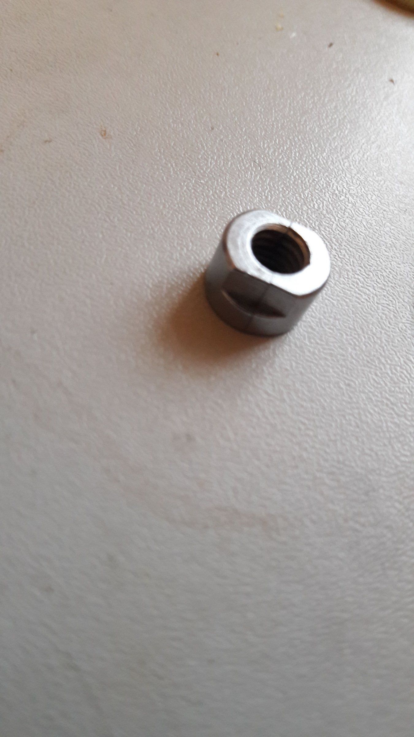

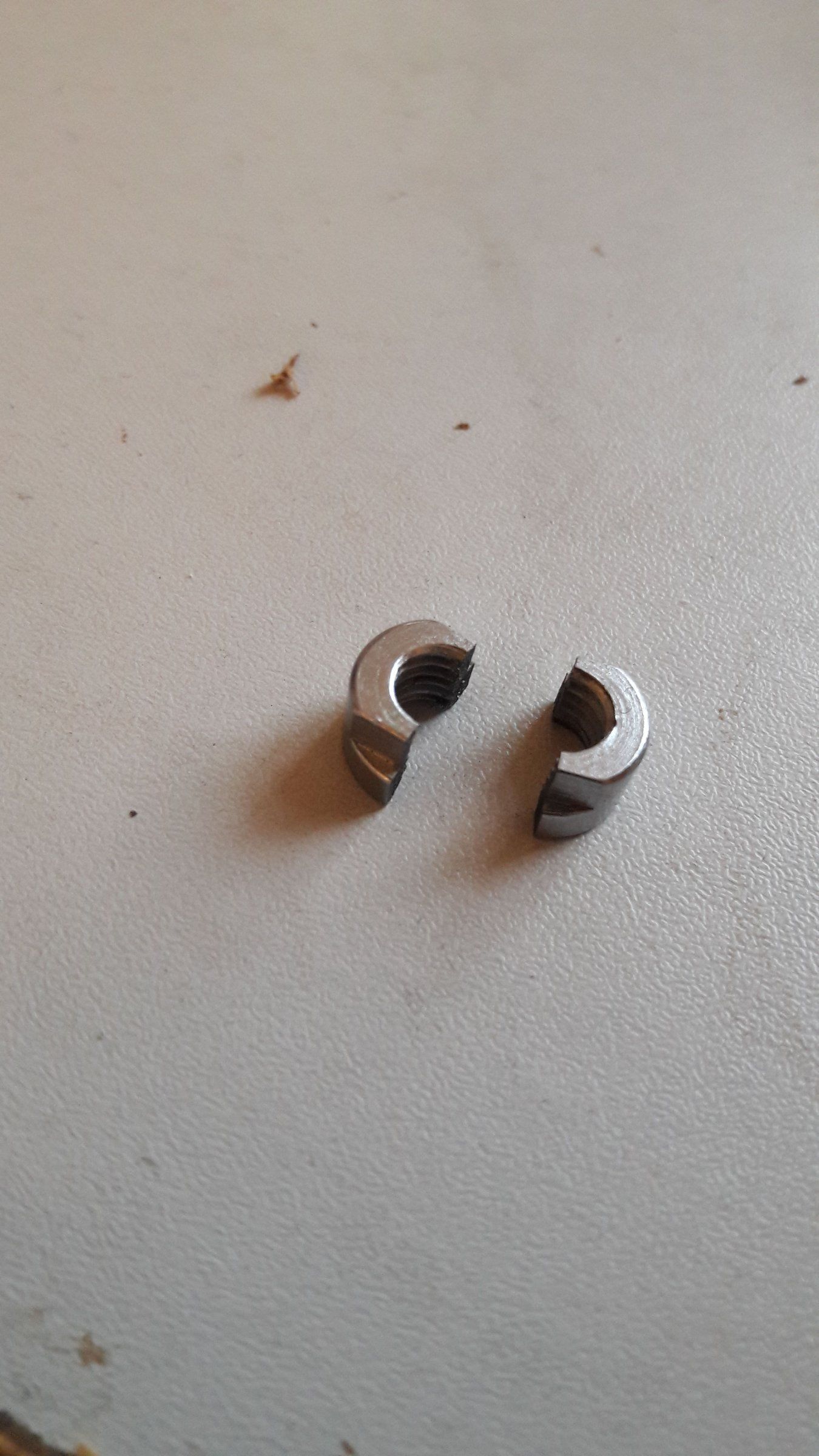

Yes sir..ich geb mir mehr Mùhe...finde bestimmt noch bessere..fahrbar wird der Hobel erst wenn ich ne neue Klemmutter fùr den seatpost habe..ist in Bestellung aus Edelstahl und wird in der 3.kw angegangen...der Meister aus BS hat sich der Sache angenommen...:)

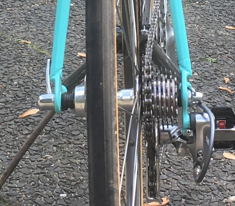

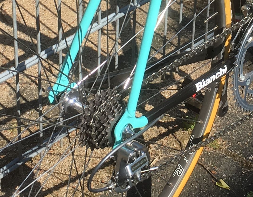

ich musste bei meinem Binchi leider die Erfahrung machen dass die am Laufrad verbaute Nabe mit UG-Rotor nicht auf HG umbaubar war HG-Rotor passte nicht auf die Nabe nach Abbau des UG-Rotors
Shimano DA-UG 8fach_01.jpg Shimano DA-UG 8fach_02.jpg Shimano DA-UG 8fach_03.jpg
... glücklicherweise hatte ich noch die entsprechenden UG-Ritzel mit Distanzringen und jetzt läuft das ganze auf UG 8fach
