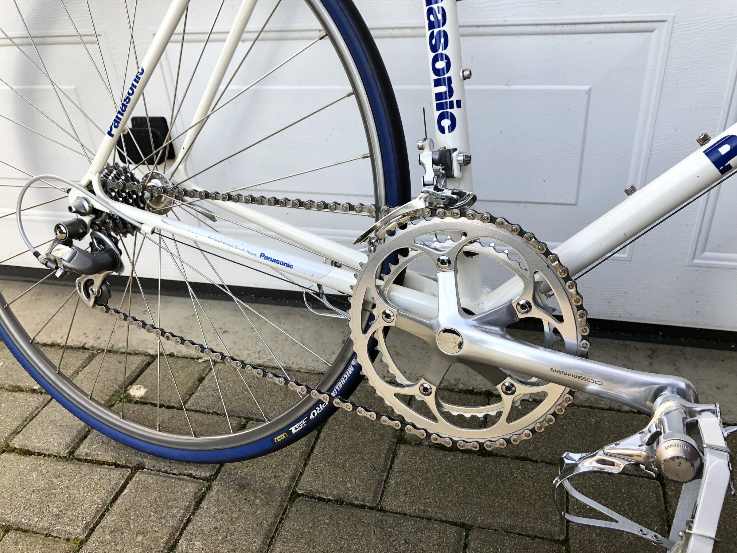

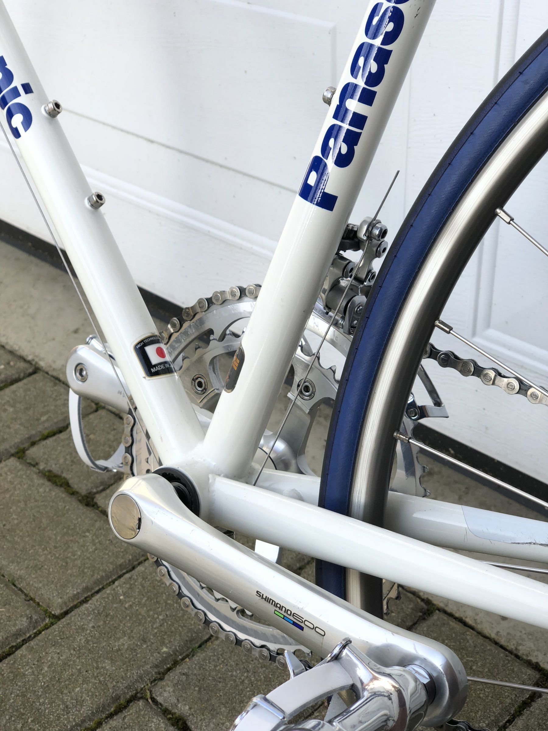

Sodele, es geht ein wenig vorwärts. Staubkappe für den Vorbau habe ich zwar leider (noch) nicht auftreiben können:oops: aber man munkelt, dass man auch so am Velo arbeiten könnte:eek:
Also hab ich den Rahmen auf den Bock gehieft und mit putzen begonnen und anschliessend mit einer leichten politur drüber. Geputzt ist nun der ganze Rahmen. "Poliert" erst das Oberrohr. Wieso so früh polieren?
Nun, so kann ich gut sehen, was weggeht und was nicht. Das erleichtert mir schlussendlich das arbeiten am Lack. Denn was am Schluss noch übrigbleibt, geht also nicht mit Reiniger und Politur weg...

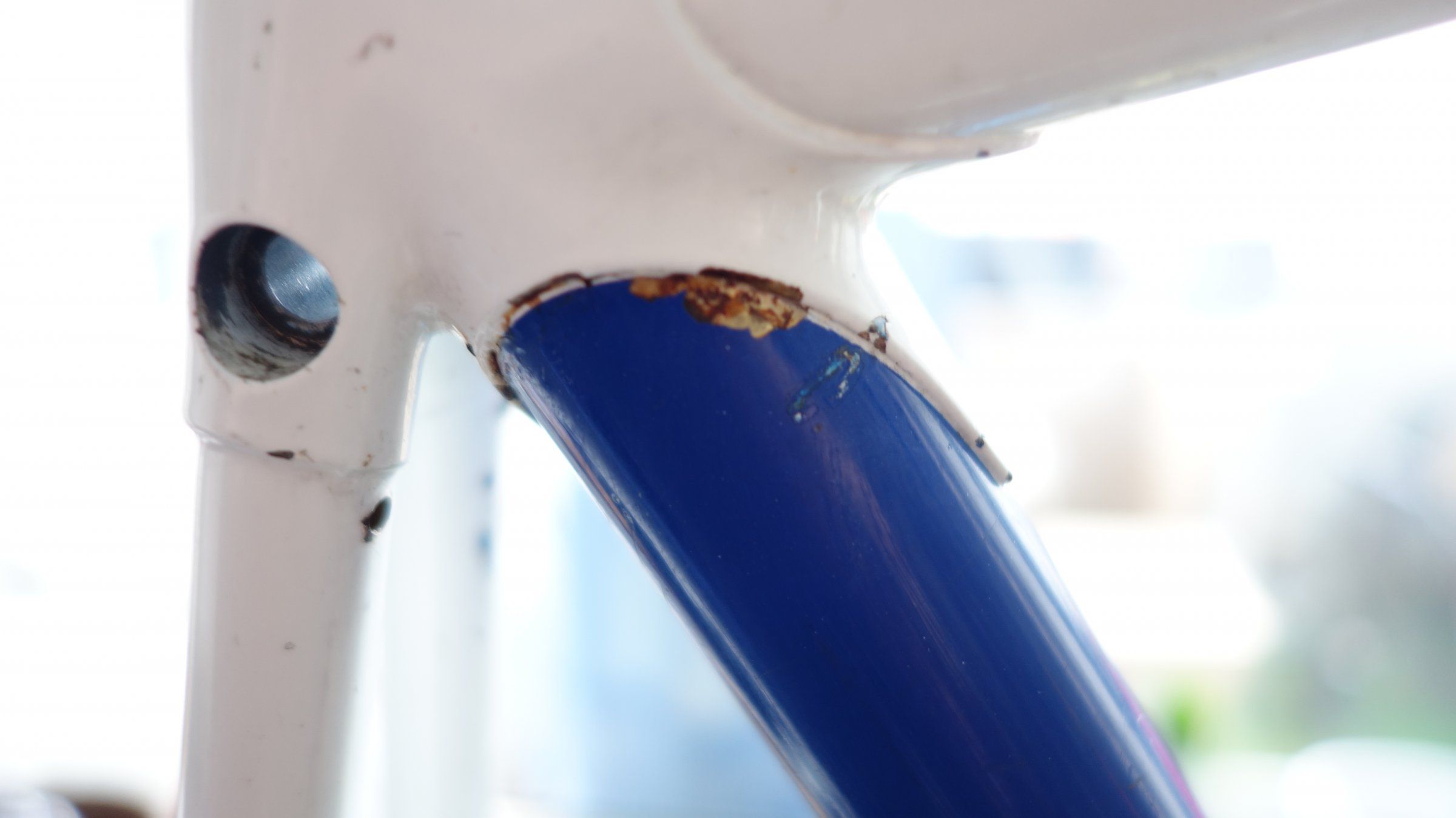

Mittlerweile wurde mir auch klar, dass der Rahmen einige Roststellen mehr hat, als erst angenommen. Stimmt mich nicht gross traurig (logisch ein nigelgagelneuer NOS Rahmen wäre toll, aber ich leb ja in der Realität:rolleyes:), da ich wusste dass er nicht wie neu ist. Und hei, so hab ich die Gewissheit, das Velo wurde wohl seiner Bestimmung nach gebraucht.
Schaue morgen mal ob ich ein Glasfaserstift auftreiben kann. Wollte eigentlich erst von Hand schleifen, denke aber mit dem Stift kann ich punktueller arbeiten.

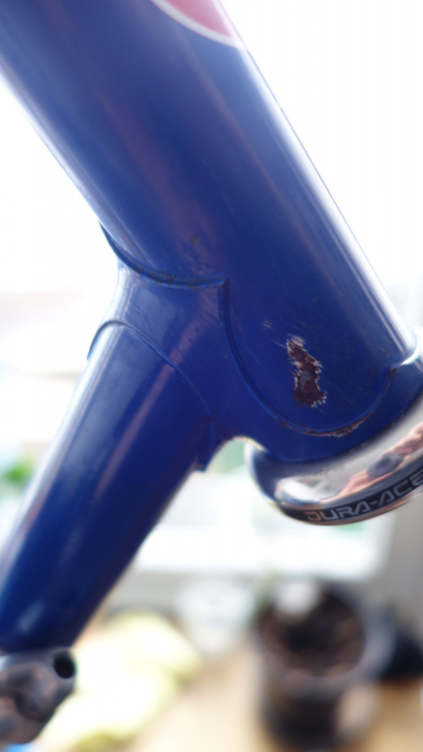

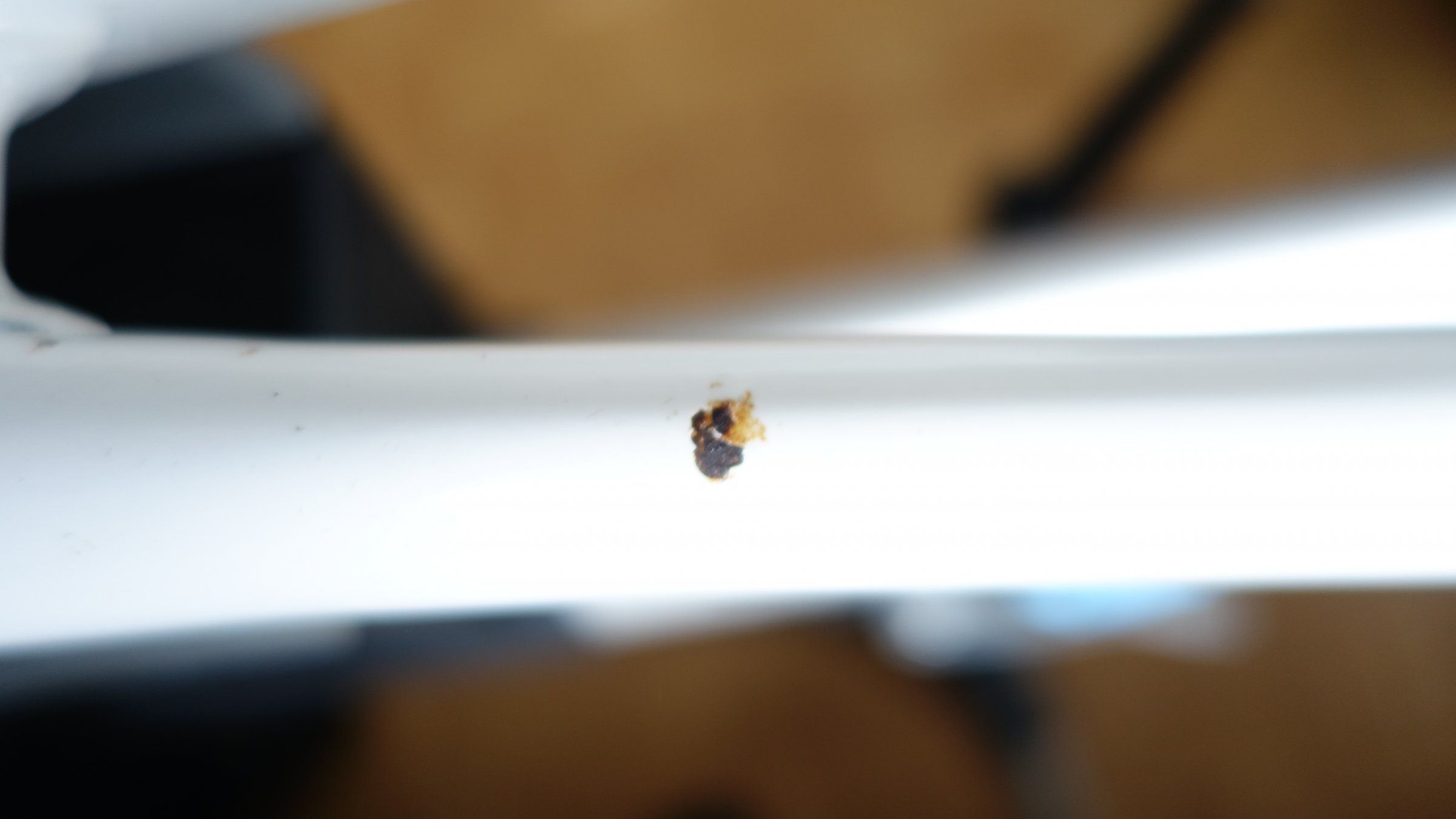

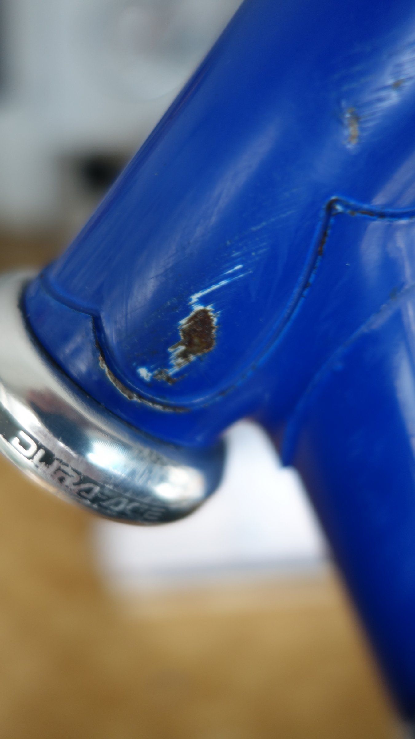

Heute hatte ich die Muse den Rahmen zu schrubben und die gröbsten Stellen zu dokumetieren:
Steuerrohr rechts:
Steuerrohr links:
Sitzrohr hinten:
Sitzrohr/Muffe rechts:
Kettenstrebe 1:
Kettenstrebe 2:
Strebe links:
Über den ganzen Rahmen verteilt hat es noch kleine, nicht schlimme Stellen. Nun weiss ich gerade nicht ob ich auch die Grossen gross bearbeiten (schleifen etc.) soll. Denn aus der Erfahrung weiss ich, dass, wenn man irgendwo anfängt, schnell nicht mehr aufhört, da man immer mehr stellen findet. Auch sieht es dann komisch aus, wenn ich einige Stellen schleife, grundiere und mit 2K-Lack betupfe und andere nicht.:idee:
Da ich das Rad sowieso nicht im Regen bewegen werde, dachte ich mir, dass ich die groben Stelle verschleife und anschliessend den Rahmen mit ein paar Schichten Wachs versiegle. Wäre meiner bescheidenen Meinung nach ein guter Kompromiss... Was denkt ihr?
