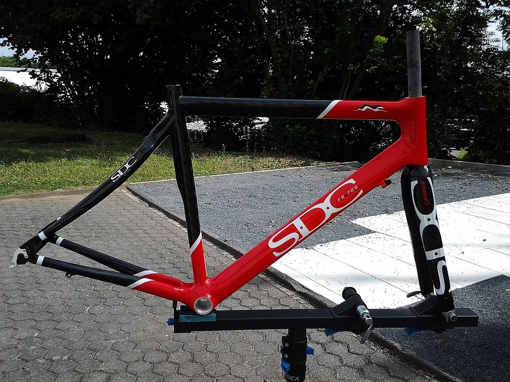

Aufbau SDC FR706.

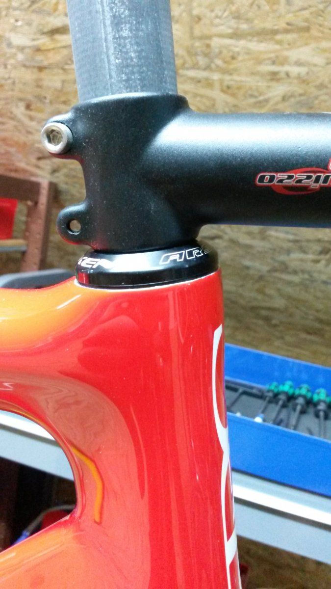

also ich habe die gleich, eher massivere Gabel bekommen (gefällt mir persönlich viel besser); apropos, bei dem Steuersatz gibt es nur einen winzigen Spalt: https://www.bike-components.de/de/Procraft/Steuersatz-Configurator-Auslaufmodell-p26830/ (Achtung: nur Oberteil, Unterteil muß separat bestellt werden)
Zur Problematik "Schlitz Steuersatz" wurde schon genug geschrieben (wobei der von dir verlinkte Steuersatz viel zu teuer ist) ;)und es gibt verschieden Lösungsvorschläge :idee::daumen:
In meiner Fotogallerie ist ein Bild vom FR701. Die gleiche Gabel habe ich jetzt wieder bekommen.
Deine Gabel hat im Gegensatz zu der Gabel von @manurie eine Gabelvorbiegung
Wußte gar net das es 2 verschiedene Versionen gibt, ich habe die, wie auf den bei Amazon eingestellten Fotos zu sehende, gerade Gabel.
Die wissen whl gar nicht was die da verpacken. Verschicken die flaschen Rahmengrößen und dann noch die falschen Gabeln. Ich denke nicht, dass das so soll.
Ich sehe gerade das du einen FR701 und keinen FR706 Rahmen hast (beide Rahmen sind lediglich gleich lackiert daher die Irritation..aber andere Geometrie etc.), evtl. daher der Unterschied mit den Gabeln?
Da es den FR701 Rahmen nicht mehr gibt werden jetzt wohl die Restbestände an Gabeln aus den FR701 Rahmen mit dem optisch identischen FR706 Rahmen vertickt :idee:
Ich verfolge eure Diskussion schon eine Weile, sehr interessant.:daumen:
Ich wollte nur nochmal anmerken, dass so ein Schlitz zwischen Staubkappe und der Oberkante des Steuerrohres mehr als nur ein optisches Problem ist. Diese Staubkappe hat auch eine Stützfunktion, die sie nicht ausüben kann, wenn sie nicht auf dem Steuerrohr aufsitzt. Man merkt das eigentlich spätestens, wenn man mal ein paar Schlaglöcher durchfährt.
Wäre auch etwas schlecht fürs Lenken, wenn diese Staubkappe aufsitzen würde! Von den dann auftretenden Scheuerstellen in dem Bereich mal ganz abgesehen...

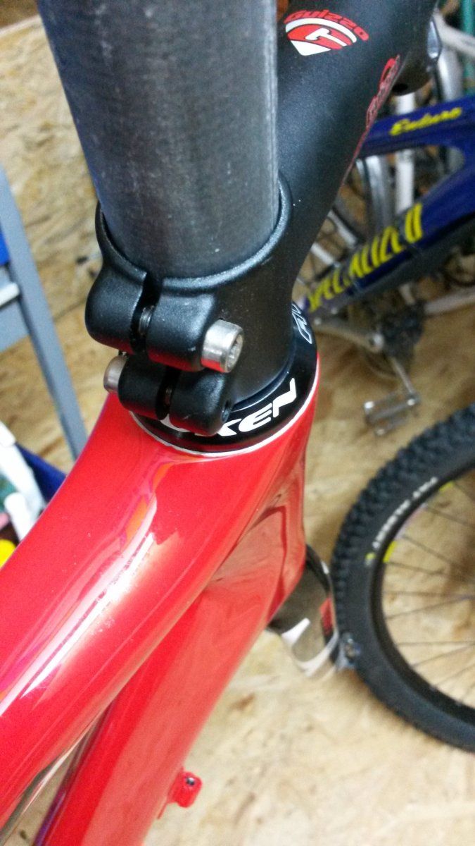

So Heute ist mein Steuersatz gekommen. Ein Token mit 56g, die Montage erfolgte Problemlos und die Gummilippe der oberen Lagerabdeckung sitzt perfekt.
Leider schaut nun das silber der Lagerschale unter der Abdeckung hervor, selbiges wird beim Innenlager passieren, jetzt erstmal könnte man Edding nehmen (schwarz) zumindest oben wo man die ganze Zeit draufschaut aber das hält ja nicht ewig.

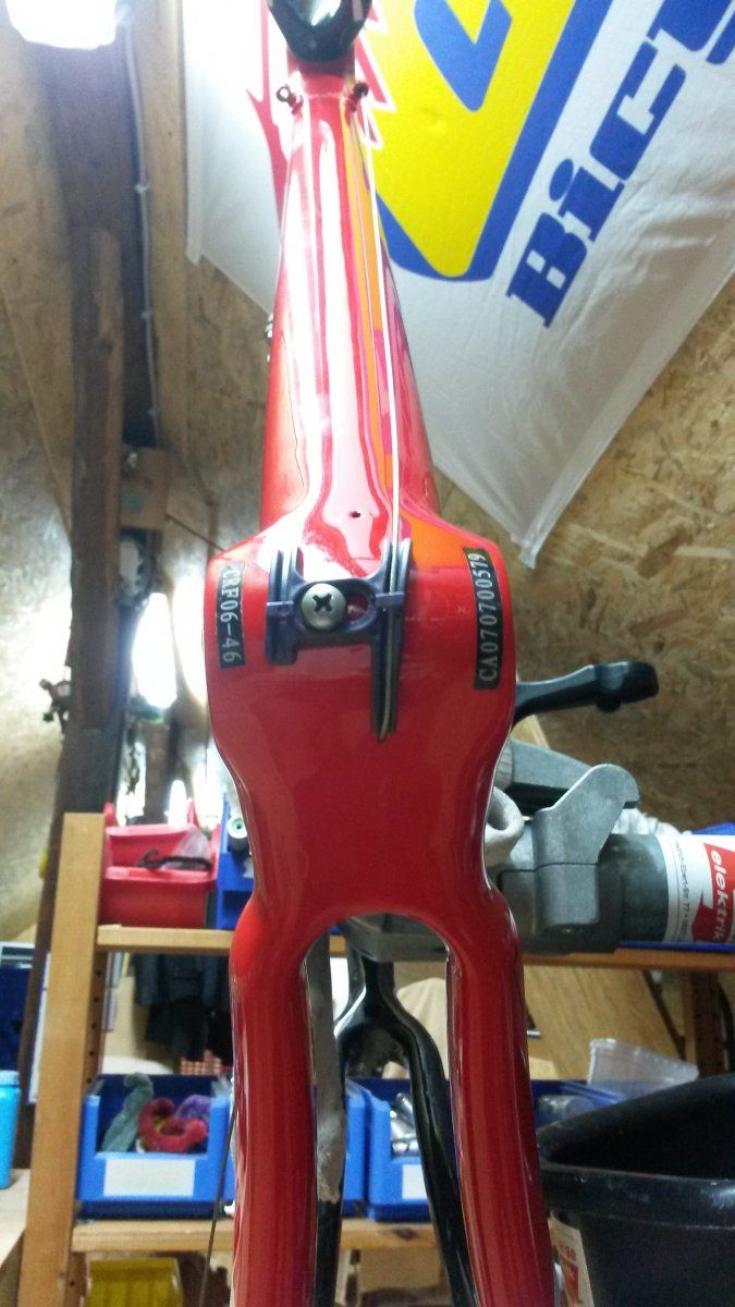

So und hier mal meine Lösung zur Zugführung am Innenlager.
