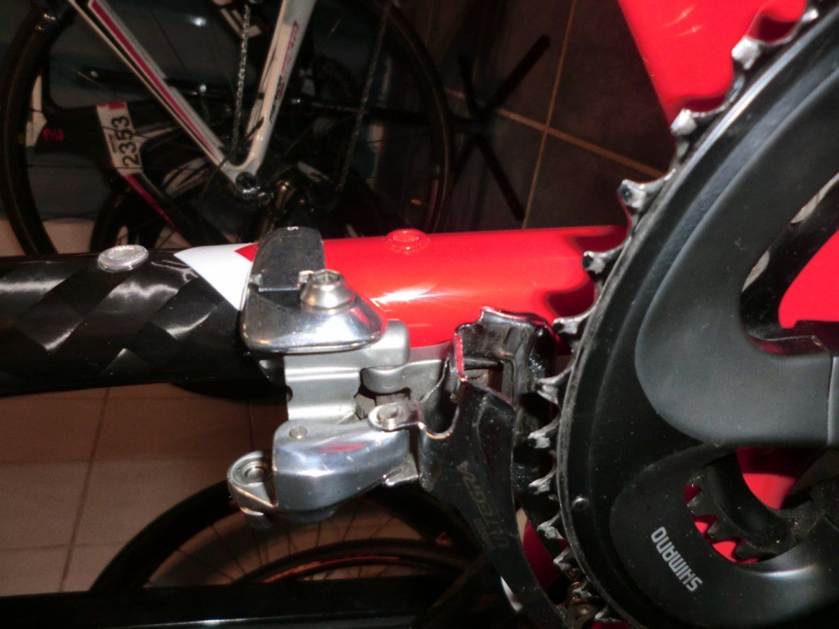

Wegen dem Spalt hätte ich keine Sorgen, aber der Umwerfer ist definitif zu hoch montiert.
Wie leicht bzw schwer ist die Kurbel?
Was die Kurbel wiegt weiß ich nicht, hab ich vergessen zu wiegen. War ein 39€ Schnäppchen ... muss erstmal gehen und mal schauen was noch so kommt.
Zu Hoch montiert? Da ist ca 3mm Luft, also näher geht kaum noch, sieht sicher komisch aus weil er am inneren Anschlag ist.

Ich habe auch mal nachgemessen, bei mir sind´s 32,1mm :rolleyes:. Diese 0,3 mm machen bei meiner Schelle nix aus:daumen:.
Man könnte ja 80er Schleifpapier nehmen und es abschmirgeln...
Cu Danni
Also 2 mm sind normal, sieht aber am Bild nach wesentlich mehr aus, evt. eine optische Täuschung.
Bei mir ist eine org. Shimano Schelle verbaut, das geht sich dann mit Ultegra Umwerfer und Kompaktkurbel besser aus bei der Flahaschraube.

Wenn´s passt würdest du mal bitte ein Foto der Umwerferschelle in Verbindung mit der FlaHa-Hülse machen?

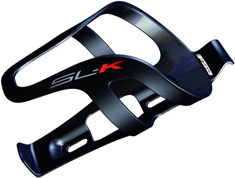

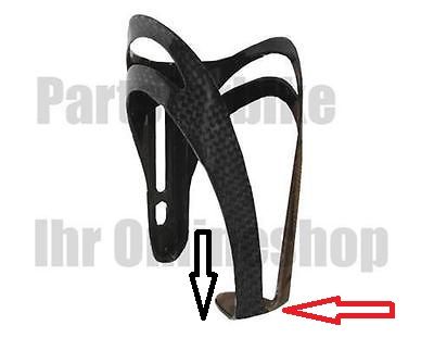

Sodele, mir war mal wieder langweilig :D und ich habe nach dem Posting von @pointex zum Thema Umwerferschelle / FlaHa neugierigerweise was ausprobiert:
Wenn ich den neu erworbenen Carbon-Flaschenhalter am Sitzrohr montiere hat dieser mit der unteren Auflagefläche des Klemmbügels für die Trinkflasche (roter Pfeil) max. 2mm Luft zum Unterrohr :eek:. Der Abstand zwischen unterer Bohrung im Flaschenhalter und Klemmbügel (schwarzer Pfeil) ist einfach zu groß.:(
Ich habe dann diesen hier probiert, ist zwar aus Aluminium und nach den Gewichtsangaben zu den beiden FlaHa exakt 1gr. schwerer ;), passt dafür aber farblich perfekt zu meiner Sattelstütze und der geplanten Vorbau/Lenker Kombination :daumen:.
Der FSA sieht eh besser aus. Hab mir im Winter mal 2 x 6 Stk. Carbon FlaHa direkt aus China bestellt, 7 Euro das Stk., ging ohne weitere Abgaben problemlos.

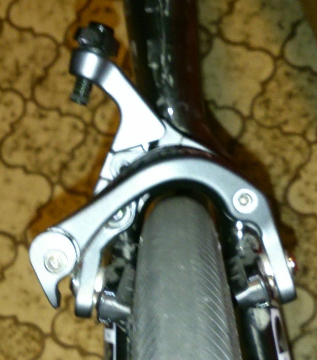

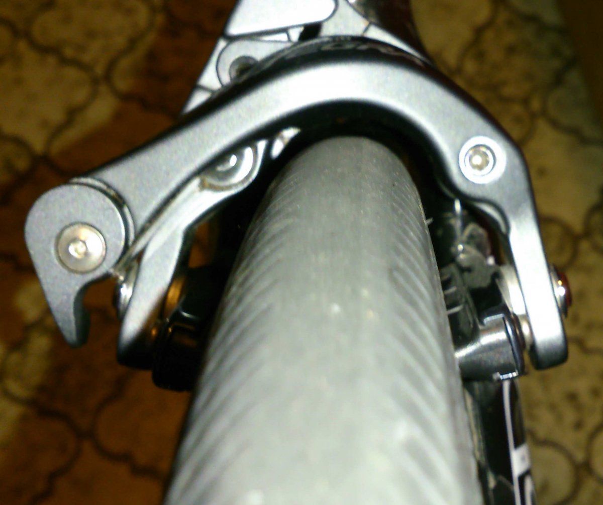

28mm Conti GP4S gehen gut durch die Gabel, knapp durch den Hinterbau (die Bremsen habe ich noch nicht montiert).
Muss mal schauen, wie es aussieht, wenn die Bremsen dran sind, vermutlich werde ich 25er Bereifung nehmen, um etwas Luft zu haben.
Habe heute mal probeweise vorhandene Bremsen und Laufräder dran geschraubt. Mit der Ultegra 6800 Bremse passt 25mm Bereifung hinten gut, 28mm ist zu knapp. Fotos im Anhang sind von (schon etwas abgefahrenen) 25mm.
