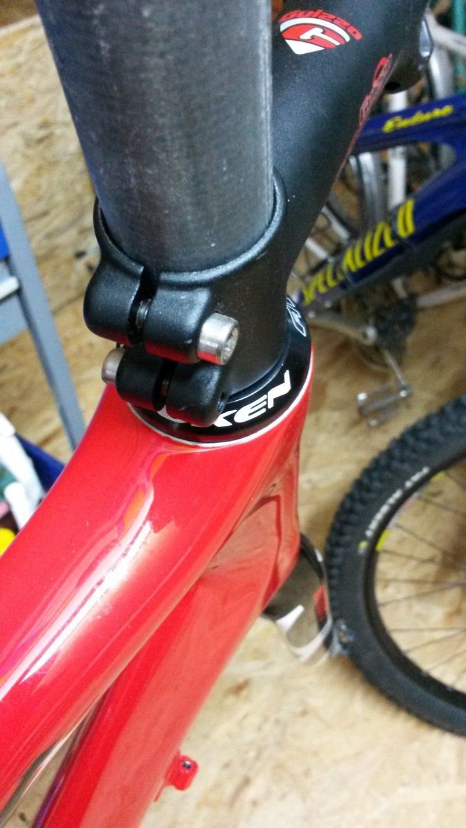

So Heute ist mein Steuersatz gekommen. Ein Token mit 56g, die Montage erfolgte Problemlos und die Gummilippe der oberen Lagerabdeckung sitzt perfekt.

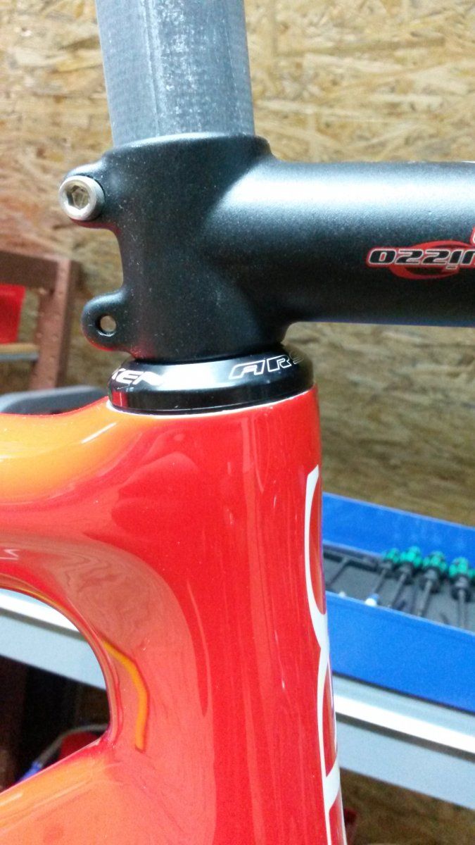

Leider schaut nun das silber der Lagerschale unter der Abdeckung hervor, selbiges wird beim Innenlager passieren, jetzt erstmal könnte man Edding nehmen (schwarz) zumindest oben wo man die ganze Zeit draufschaut aber das hält ja nicht ewig. Anhang anzeigen 252925

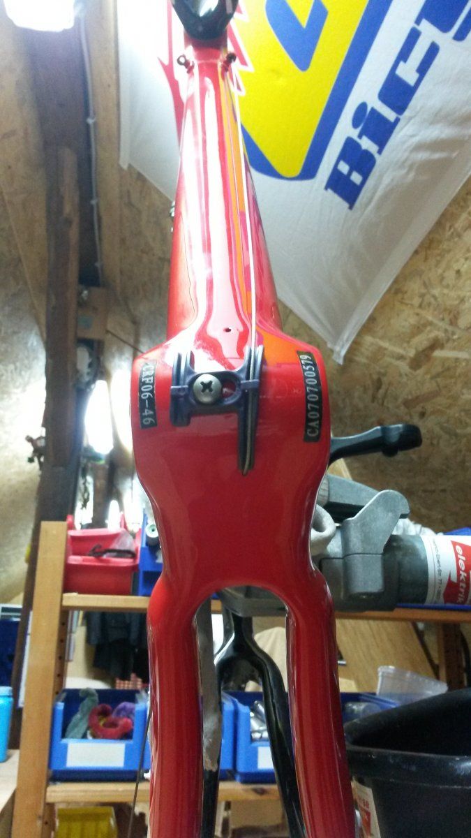

So und hier mal meine Lösung zur Zugführung am Innenlager.

Würde nicht in Schwarz sondern Rot in Rahmenfarbe exakt gesagt am Steuerrohr nachbessern. Bei Schwarz einen gescheiten Übergang vom Roten zu machen dürfte schwierig sein.

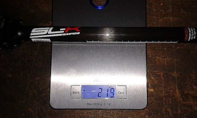

Die Waage sagt 219 Gramm bei 400er Länge..;) Für 63,90 € hier :daumen:

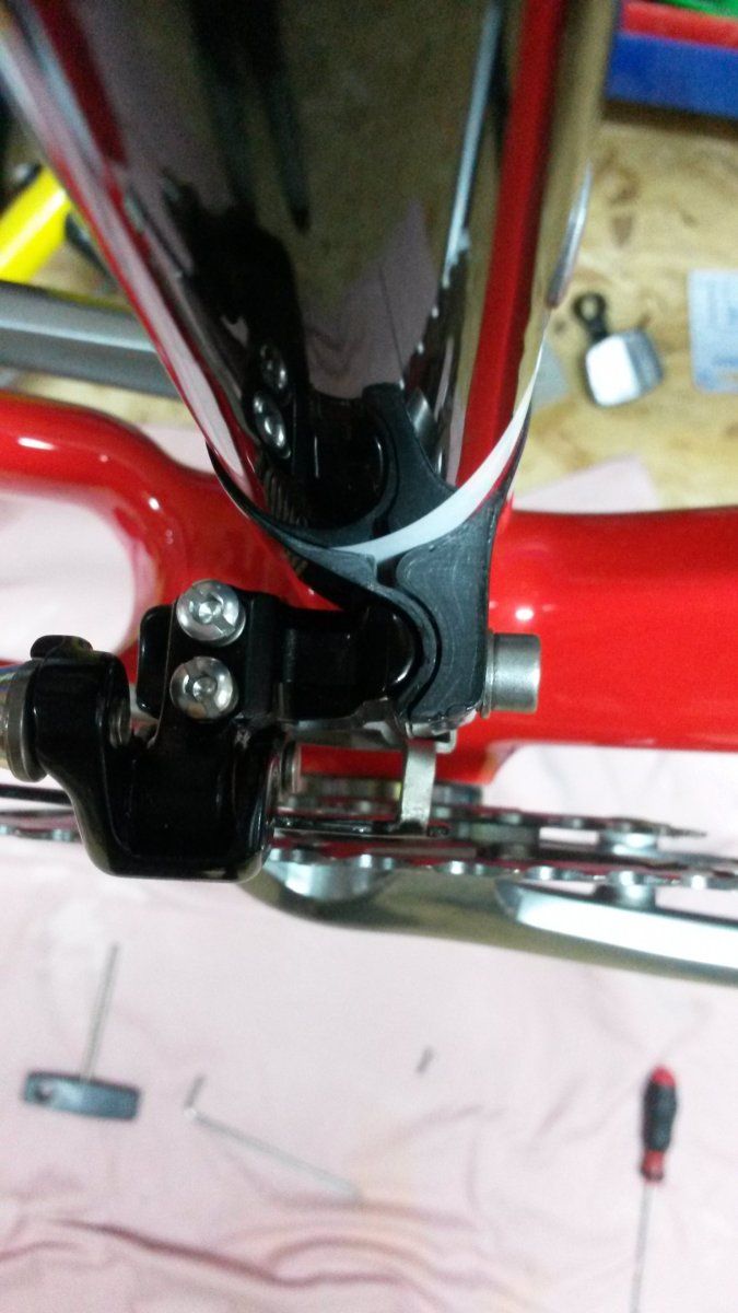

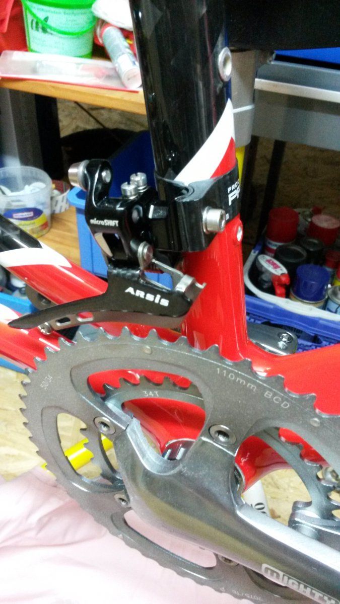

Dabei ist mir aufgefallen das das Sitzrohr in dem Bereich wo die Werferschelle sitz nicht mehr 31,8 hat sondern 32,2.
Macht sich natürlich bei der Carbonschelle die ich verwende nicht so dolle, man hat sogar Luft zwischen den Enden der Schelle (trotz überhöhtem Drehmoment) Ok da wirds mir beim ersten Kettenblattwechsel den Werfer abruppen, schlimmer aber wenn man eine Metallschelle verwendet und das Sitzrohr einkerbt. Also Aufpassen bei der Werfermontage.
Bei der Umwerferschelle habe ich hier zugeschlagen (die paar Gramm Mehrgewicht zu einer zigfach teureren Carbonschelle habe ich mir erlaubt), aber was soll bei deiner Schelle und dem Klemmschlitz denn passieren ausser das es optisch etwa stört?

Am Tretlager ist wieder ein, wie schon von dir beim Montieren des Steuersatz vermutet, Rand der Aluhülse zu sehen. Da dies bei meinem Ultegra Innenlager (die Lagerschalen sind im Aussendurchmesser etwas kleiner als die alten Lagerschalen) auch so aussieht und mich tierisch stört, habe ich heute mal bei SDC hinsichtlich einer Farbnummer (RAL etc.) für das Rot am Rahmen angefragt, man kümmert sich und will sich schnellstens melden.
Als erste Alternative habe ich mir von einem befreundeten Autolackierer einige Farbkarten mit Rot-Tönen besorgt, wenn das mit SDC nix gibt hat der mir versprochen ein passendes Rot zu mischen.
Als weiter Alternative (wenn mit dem Rot-Ton wider Erwarten nix klappt) habe ich im Kopf den kompletten silbernen Rand der Aluhülse schwarz zu lackieren, fällt dann doch weniger auf als der silberne Rand.
Den silbernen Teil sauber abkleben und vor der Montage lackieren, hab ich letztens bei 2 China-Rahmen auch so gemacht, sah aus wie ab Werk..;):daumen:

Gut das die Geschmäcker so verschieden sind :D aber welche Sorgen hast du wegen dem Spalt an deiner Umwerferschelle?
Die Schelle ist quasi offen, also die Schraube die den Werfer hält ist auch die Schraube die die Schelle spannt.
Bei 31,8 sicher ne tolle Idee aber bei 32,2 ist eben einfach ein Luftspalt zwischen den Schellenenden, dass kann nicht gesund sein.
Wenn du dich sicherer fühlen möchtest, dann investier doch einfach in eine andere Schelle:daumen:

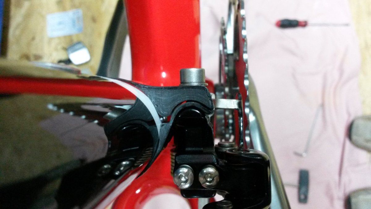

Hier sieht man den Spalt besser.
Ich teste einfach und wenns auf der Straße liegt weiß ich das es Mist war. Wobei ich diese breite Carbonschelle besser fand als die ganzen, billig aussehenden, Metallschellen.
Die Schraube muss auch mal noch in schön, da musste ich erstmal was aus dem Fundus nehmen da die originale Schraube zu kurz war,
Deshalb habe ich mich für Sicherheit statt Optik entschieden :daumen:.....und sooooo viel schmaler ist die CNC-Schelle auch nicht;)
Habe gerade mit dem Anbau der Teile begonnen, also Kurbel, Schaltung, Bremsen usw.
Anhang anzeigen 253256 Anhang anzeigen 253268
Wegen dem Spalt hätte ich keine Sorgen, aber der Umwerfer ist definitif zu hoch montiert.
