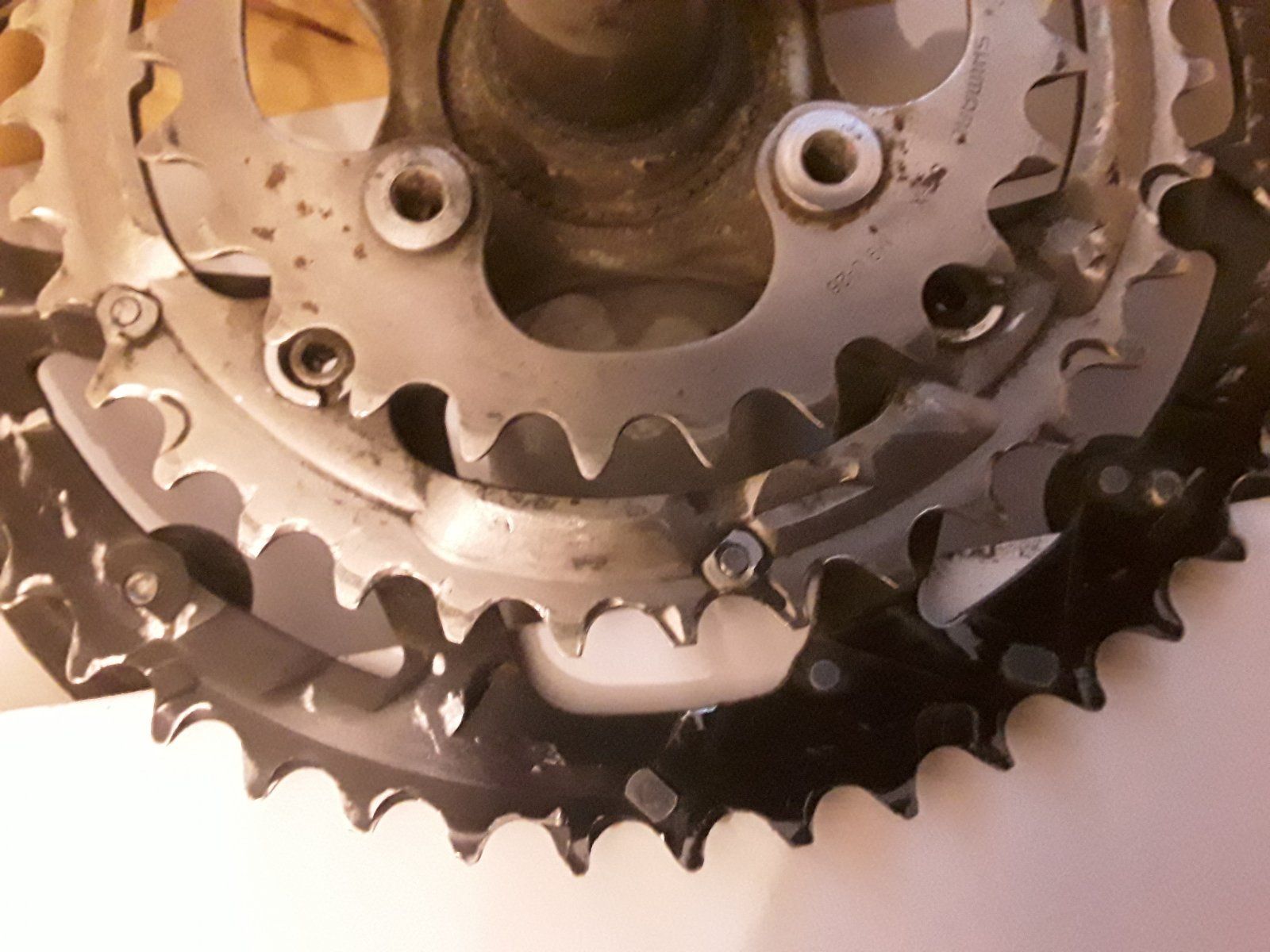

Die Kurbel aus den KA ist da. Sind die Kettenblätter noch ok?
Ich habe entscheiden, die Kettenblätter sind gut. Ich wollte Euch nicht veräppeln, ich weiß wirklich nicht, ob die asymmetrischen Zähne so gehören oder (schon) Haifischzähne sind.
