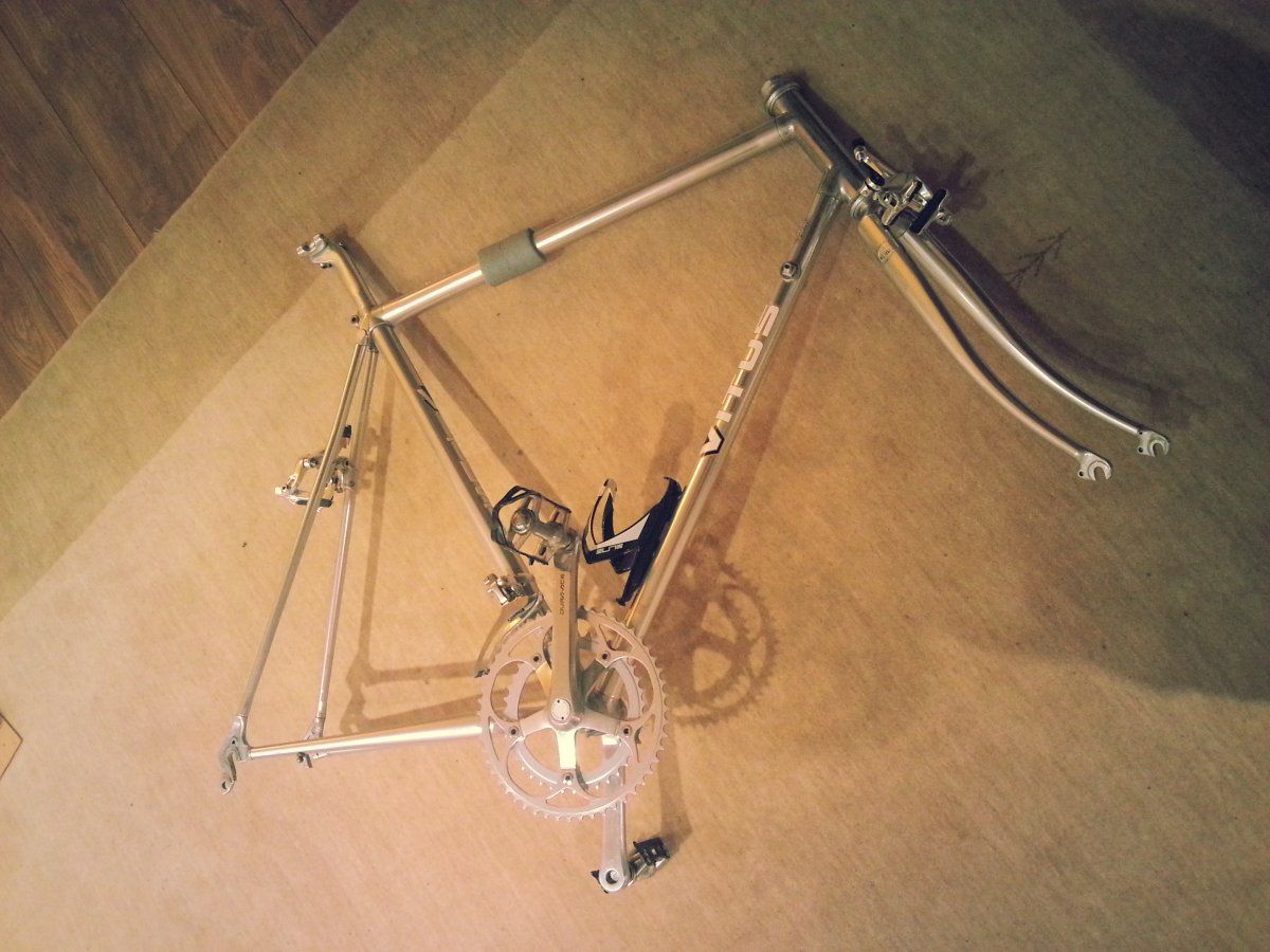

Junges Gemüse schraubt sich altes Alu zusammen... unter dem Motto oder so ähnlich!
Weil ich so unendlich Bock! auf Fertigstellung und fahren habe, hab ich schonmal angefangen und die Kurbel dran gesteckt, Pedale, Bremsen, Sattelstütze, Trinkflaschenhalter. Nicht steinigen :D :D
Sram dual pivot Bremsen und der Halter bleiben dran. :p
Womit ich mich ernsthaft seit ner Stunde beschäftige... aber Ich muss wohl auch mal langsam zugeben, dass ich mir zum ersten Mal in meinem Leben ein Rad aufbaue und ich hier jeden Tag zich neues lerne! Ihr seid Top!! :daumen:
Wie in Gottes Namen bau ich das Schaltwerk ein. Ich dachte schon ich hätt die Lösung gefunden wie es geht aber anscheinend nicht wirklich.
Zuerst dachte ich, okay, einfach... das wird einfach nur rein gedreht.. aber bei ner halben Umdrehung sind der Ausfaller im Weg.o_O
Dann dachte ich mir, du drehst die Schraube indem du vorne nen Imbus oder Torx reinsteckst und drehst.. :D Drehte sich aber nüscht.
Für die SuFu anscheinend zu dumm und für's Internet ist die Lösung warscheinl. zu banal, dass es dafür ne Anleitung gibt. :crash:

Hier mal Bilders:
Gruß Jens
Am Schaltwerxbolzen ist hinten ein Blechle mit einer Nase dran, die muss hinten an dem Haken am Ausfallende anliegen. Die Schaltung steht dann "nach hinten verdreht", solange keine Kette drauf ist.
Ich hab nen DA 7402 Schaltwerk, kein Campa falls du mir damit irgendwas illustrieren wolltest, check ich's nicht so ganz^^. Ich werd nachher mal weiter probieren. Muss ja!

Stelle gerade verblüfft fest, das die Gabel Schutzblechösen hat. War das Standard bei 1st-Gen. 979ern?
Alanbikes die Frage stelle ich mir schon seitdem ich den Rahmen das erste Mal in den Händen hatte :D
Ich kann mir noch vorstellen, dass es eine Art Ablauf ist... da unterhalb am Tretlager keinerlei Öffnungen sind.

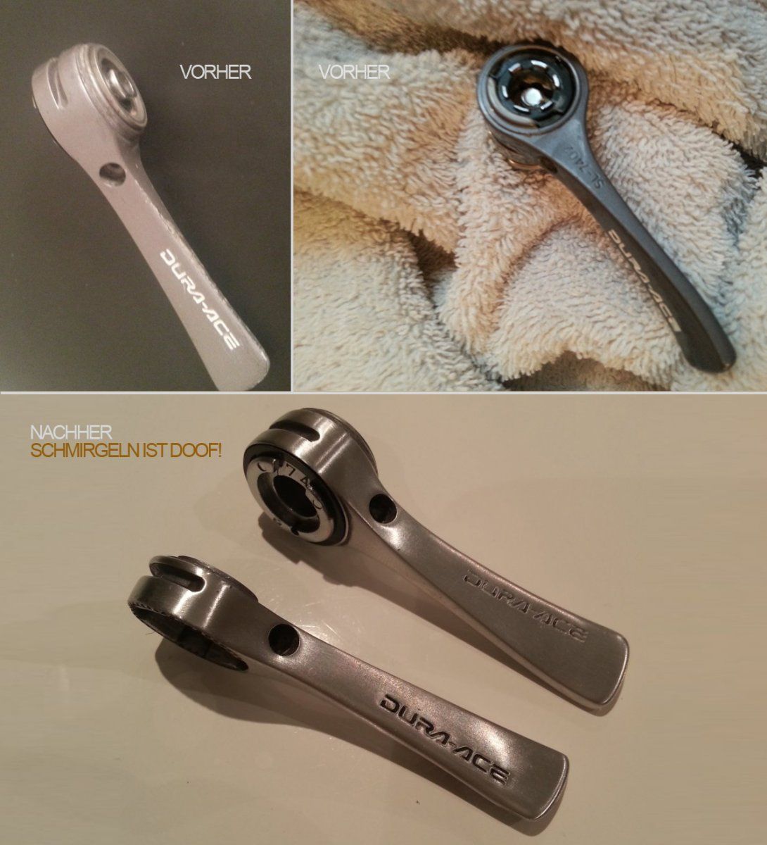

Was macht denn die Zugverstellung an dem Schaltwerk? Wird das gerastert?
VG Ralf
Hallo Ralf
Ja, wurde!
Ich hab mal eine Zeit lang mit den Synchrohebeln herumexperimentiert und habe nachdem das Zeug nie wirkich 100%ig gearbeitet hat wieder zu Friction zurueckgewechselt. Ausserdem haben die Synchrohebel so hart gerastert, dass ich jedesmal Angst hatte, dass es mir die Schalthebelsockel vom Vitusrahmen herunterreisst.
