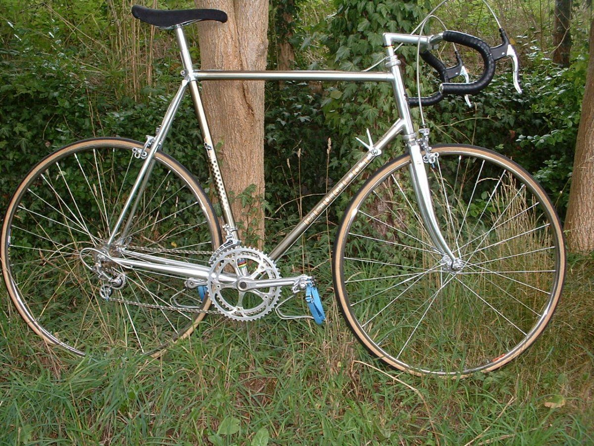

Und das ist mein Leichtbauprojekt:
Erstaufbau ca. 9 kg - viel zu schwer
Zwischenstadium ca. 8,5 kg
Nach Austausch aller Teile (bis auf Steuersatz und Schaltzuggegenhalter) und Erprobung der Ergonomie die Endlösung: 7,6 kg
Dann will ich mal auch noch ein bisschen...
Aufgebaut nur mit zeitgenössischem Kram, zum Schluss waren's noch 7,15Kg.
Ich habe den Stab dann sozusagen weitergereicht, da ging's dann noch mal ein Pfund Richtung Null...

@Bonanzero an den Sattel hatte ich auch zuerst gedacht. :bier:.
Steht der nicht'n bisschen weit vor^^
@101.20 was ist das für Lenkerband? Das könnt ich mir auch vorstellen :daumen:

Der Vorbau ist recht lang, da musste der Sattel etwas vor wandern.
Bin aber in der Einstellung noch nicht viel gefahren, weil das Tretlager Probleme macht. Wen die gelöst sind, wird merh gefahren und evtl. noch definitiv eingestellt.
