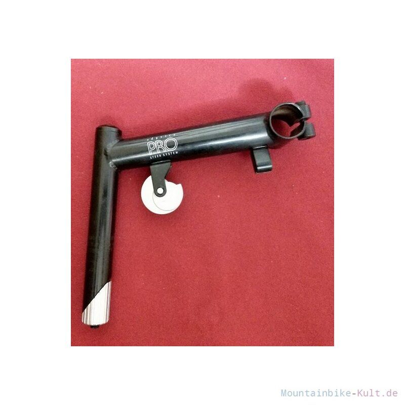

Eine andere sinnvolle Befestigung fällt mir nicht ein. Bedenke, dass du mit der Hand-Bremskraft an der Rolle "am Vorbau entlang" ziehst, also ist eine feste Verbindung Pflicht.
An der Zugverlegung für die vordere Mittelzugbremse hänge ich mich etwas auf.
Für mich ergeben sich ständig Probleme durch lose Steuersatzschalen. Steuersätze aus Stahl lösen sich bei mir und bei denen aus Alu schlage ich das Gewinde raus beim Fahren. Deswegen möchte ich einen Zuggegenhalter, der im Steuersatz befestigt wird, auf jeden Fall vermeiden.
Eine Bohrung im Vorbau war meine erste Idee. Leider würden sich dadurch bei mir sehr enge Winkel der Brems-Außenhülle ergeben, da ich die Bremszughüllen unter den Lenkerband und ggf. sogar durch den Lenker führen möchte. Sieht bestimmt auch blöd aus. Nun habe ich neulich etwas an einem MTB gesehen, was ich nachbauen möchte.
Nun habe ich einen Knoten im Kopf wie ich eine Umlenkrolle mit Zuggegenhalter unter meinem Vorbau befestigen kann...
Wenn Du mit der Optik leben kannst, nimm einfach den gezeigten. Ansonsten gibt es bei MTB-Kult auch etwas dezentere Vorbauten:

Die Sache mit dem Gewinde war ohnehin utopisch. Ich müsste von oben durch den Vorbau bohren und das Gewinde durchgängig schneiden, da ich von unten mit keinem Bohrer oder Gewindeschneider dran komme, weil der angewinkelte Schaft im Weg wäre.
Gegen das Bohren durch den Vorbau spricht ja grundsätzlich erstmal nichts. Was denn, wenn ich ihn durchbohre und von oben einen durchgängigen Bolzen einsetze, an dem ich dann unten meine Umlenkrolle befestige? Der Bolzen sollte spielfrei im Vorbau sitzen und von unten und oben gesichert sein. Wenn er dann auf Biegung beansprucht wird, dann ist die Kontaktfläche vom Bolzenäußeren und Vorbauinneren so groß, dass keine Kerbwirkung entsteht.
Wer Umlenkrolle sagt, muss auch Gegenhalter sagen.
Denn der Zug kommt ja mit Hülle vom Hebel und die Hülle muss vor der Rolle gestoppt werden. Also ist auch dieser Gegenhalter unterzubringen.
Eine Bohrung im Vorbau muss so klein wie möglich sein. Eine Gegenhalterbohrung wie bei klassischen QFE-lern (mit außenverlegten Bremszügen) erfüllt diesen Anspruch (kleines Loch für den Zug und Ansenkung als Stopper). Eine Bohrung für eine durchgehende Schraube wird auf jeden Fall größer werden. Du kannst ja selber einschätzen, wieviel an tragendem Material rundrum noch übrigbleibt.
Ich sehe hier einen Stahlvorbau mit angeschweißtem Gegenhalter als die beste und sicherste Lösung.
Das sehe ich auch so. An einem - zumal gebrauchten/alten, und nur gegossenen, nicht geschmiedeten - Aluminiumvorbau mit schlankem Ausleger-Profil würde ich auch lieber nicht herumbohren wollen. Vorbaubrüche führen mit hoher Wahrscheinlichkeit zu schmerzhaften Erfahrungen ... 😎

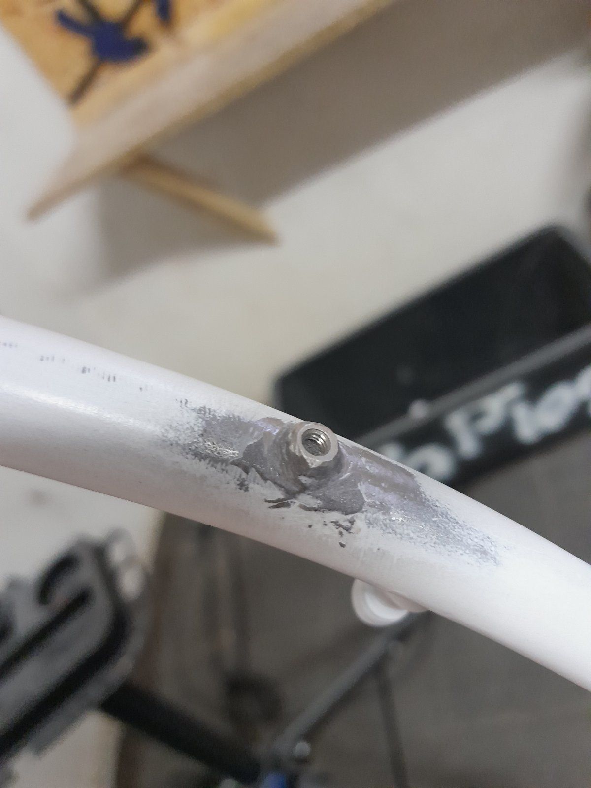

Das Thema Lichtkabel und Gabel war doch auf Seite eins schon besprochen... Warum jetzt diese Klebelösung mit Muttern?
Weil ich für die Seite-1-Lösumg zwei Löcher in die rechte Gabelscheide bzw. in die Gabelscheide und den Gabelkopf hätte bohren müssen. Das wollte ich nicht.
