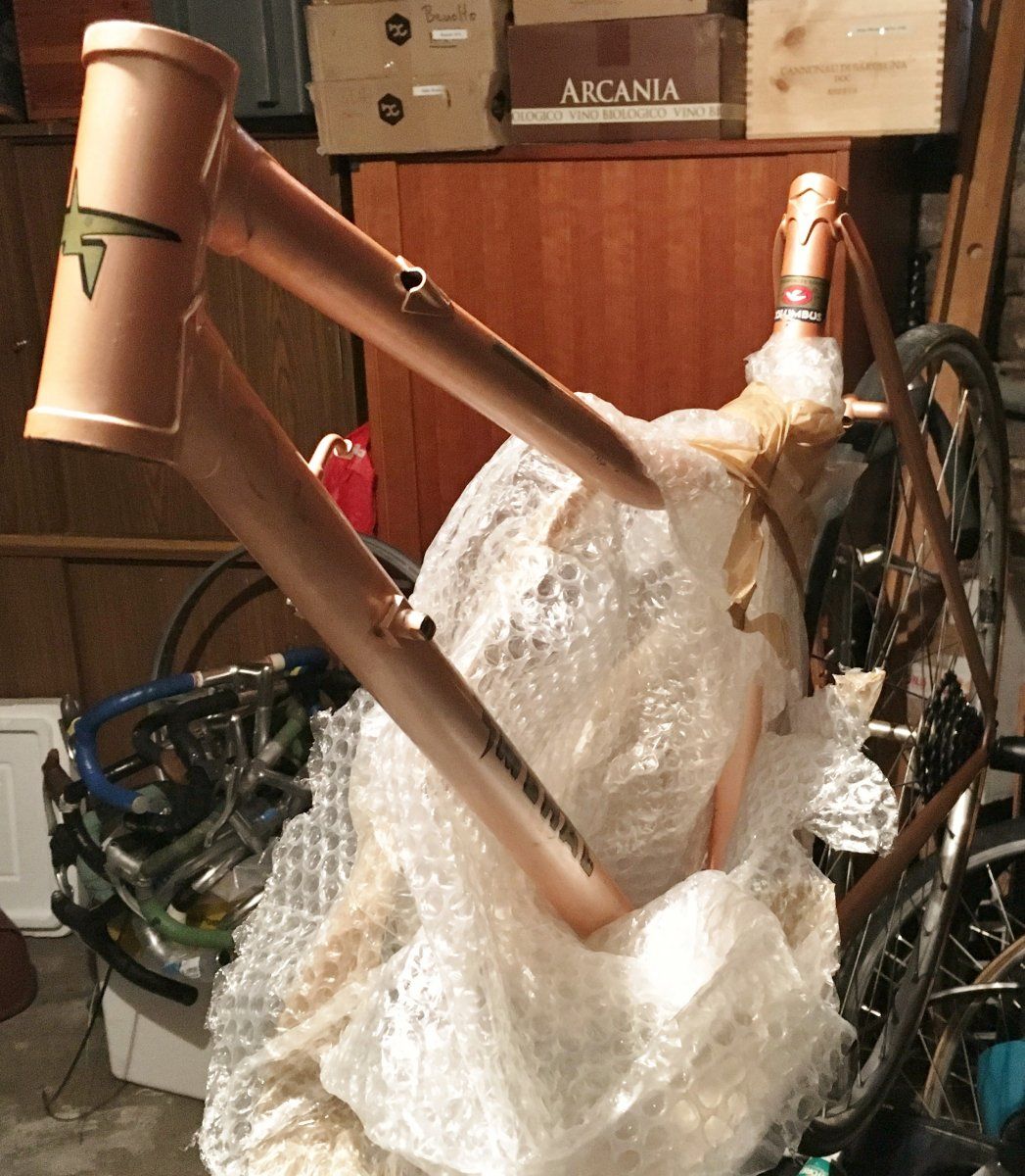

Das Merckx ist fertig, Fotos erst bei Sonnenschein.
Am Sonntag war wieder quality time im Keller, und danach beim Tatort 2 Laufräder gebaut.
Jetzt ist das Meral Damenrad aus Columbus SL dran.
Gabel und Tretlagergewinde sind metrisch also war die Auswahl vom eingeschränktem Angebot bestimmt.
Steuersatz ist ein Shimano 600, das Innenlager ein 120mm Token mit franz.Schalen.
Da die T.A. Kurbel auch franz. Pedalgewinde hat kommen entweder die Berthet Pedale oder die KKT ProAce mit Stahlkäfig zum Einsatz, etwas wirklich leichtes habe ich hier nicht.
Die Simplex Vorbauschalthebel werden entweder mit der NR Schaltkombi mit langem Käfig oder mit der 6600 SLJ zusammen wirken.
Einen passenden Simplex Umwerfer habe ich noch nicht.
Für den Trainingsbügel habe ich in Dessel passende klassische Bremshebel gefunden die entweder Campa G.S. oder CLB Bremszangen an die Felgen drücken werden.
Der Sattel wird auf einer 26,8 mm Record Stütze trohnen.
Der Sattel selbst wird, hier befiehlt meine Frau, ein Terry Butterfly (für die Fotos mach ich etwas schöneres drauf).
Der Laufradsatz hat Maillard Naben mit Mavic G40 Felgen.
Très chic!

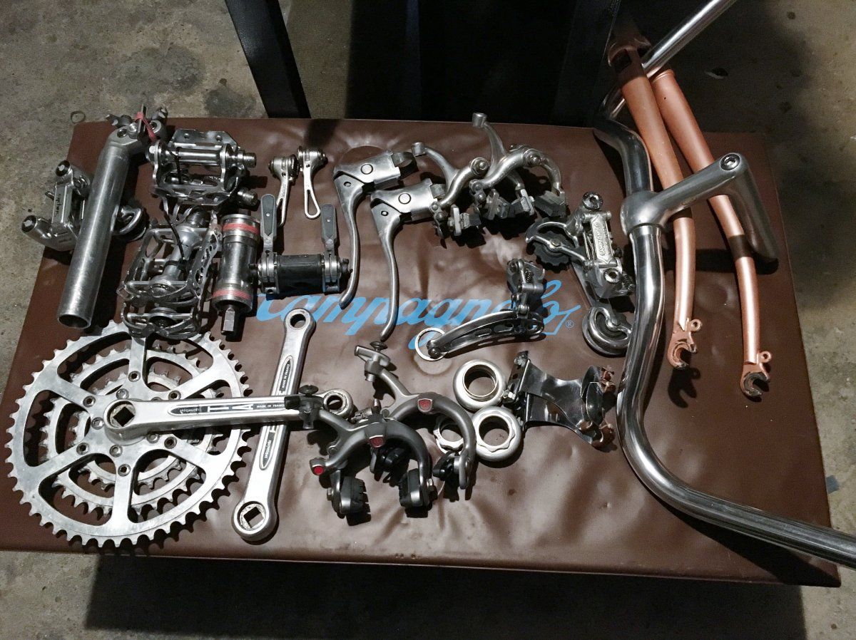

Am Samstag habe ich, auch wegen des Wetters, etwas Zeit für das Puch Ultima 1978 oder 79? aus Dessel gehabt.
Die Laufräder habe ich letztes Wochenende gebaut, trotz Oro 10 war das Zentrieren kein Problem.
Ist das Lenkerband und die Zughüllen in Gold ein Overkill oder gerade noch akzeptabel?
Ich bin hin und her gerissen. Was meint ihr?
Diie Naben sind Ofmega CX Das Innenlager und die Pedale wie bei der Originalausstattung SR.
Vorbau und Lenker werden noch gegen Cinelli getauscht
gold ist gut, lassen!!!
