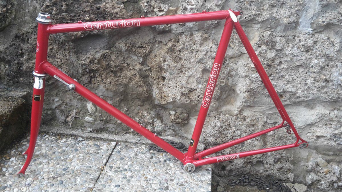

Kann jemand das Bj schätzen?
Ich denke an Superbe Pro der ersten Generation und Nitto.
Das nächste Projekt.
Ich würde so BJ83 schätzen aber die Rahmennummer könnte genauer Auskunft geben.

Guter Tipp mit den Nummern, Danke! Ich schätze das von pplan auch so um 1983, da schon mit der Riesenschrift und ohne Fastback-Sitzstrebenanschluss.
Ich denke die Miki-Produktion ging mindestens bis 1981, meins hat M1H02016. Tolle Räder, übrigens!

Die Gewinde sehen gut aus, es ist nicht die Reperaturversion des Mavic Lagers, sondern ein Nadaxlager das in die Reserve wandert und durch ein Superbe Innenlager ersetzt wird.
Meine Rahmennummer ist M8815, wobei zwischen M un der der vierstelligen Nummer durchaus zwei Zeichen durch die Schmetterlings-ausspaarung verloren gegangen sein könnten.
Als Schalthebel versuche ich Superbe Pro Hebel der zweiten Generation (gerastert) oder wenns es hakt, Simplex SLJ Hebelchen welche sowieso die Allerschönsten sind.
Der Steuersatz wird ein Neuer von Tange sein.

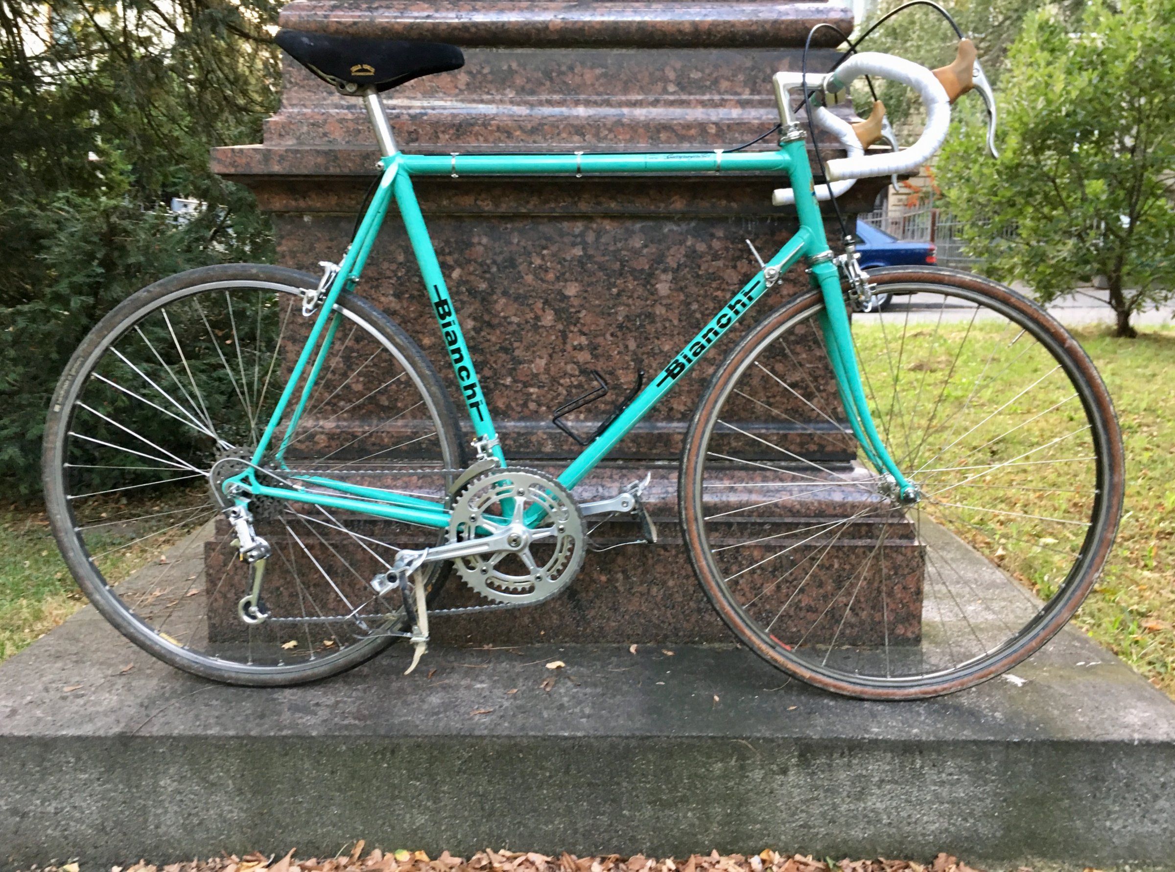

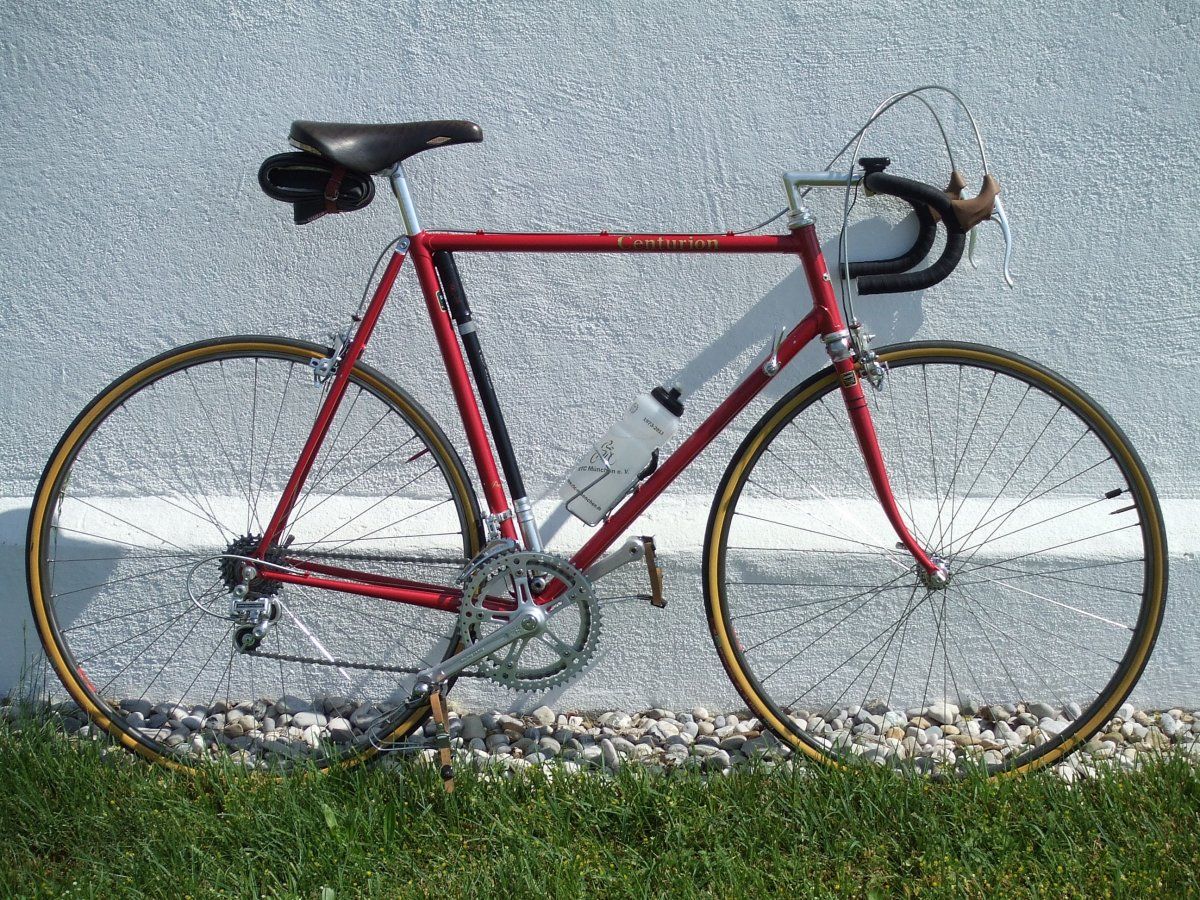

So sah es zur Eroica aus:
Langer Schaltwerkskäfig von einem Bastler aus den USA an einem 73er NR
Tortenblech hinten 32er vorne 42.
Den Sattel habe ich auch noch gegen einen Rolls mit Stahlgestell getauscht.
Den Rahmen habe ich von @Supercruise für faires Geld erstehen können.
Er hatte sich Ihn vor 3 Jahren mit einer kleinen Delle im Oberrohr erstanden und dann komplett, und wie ich finde gut, lackieren lassen.
Der Farbton ist nicht ultradicht am Original aber durchaus erträglich,

Irgendwie war es des Projekts über und hat es im Bietethread angeboten.
Die wesentlichen Bauteile sind eine NR Gruppe von 1973 +-1 Jahre. Zu neu sind die NR Pedale da ohne Lasche für den Pedalriemen und die neuen Zefal Haken, der Lenker (ein neuer Deda Elementi mit kleinem Drop und schöner Rundung), die Felgen (G40) und Speichen.
Beim Sattel, einem Selle Italia Superprofessional mit Alugestell, bin ich mir nicht sicher, Form und Material sind aber passend.

Anhang anzeigen 382367 So sah es zur Eroica aus:
Verträgt sich denn der Dura Ace (UG ?) Zahnkranz und die Connex Kette mit dem Campagnolo Schaltwerk und der
(Campagnolo...?) Nabe oder gibts da Kontaktkorrosion...?;)
Aller bestens.
Wo immer ich 600er oder DA Kränze zu akzeptablen Preisen entdecke, decke ich mich ein.
Die Connex ist mein aktueller Standard wenn ich die Kettenlänge für unterschiedliche Zahnkränze variieren möchte die Kettenschlösser lassen sich bequem (mit einer entsprechenden Zange) öffnen und schliessen und stören den Kettenlauf nur wenig.
Ein weiterer von mir oft und gerne begangener Frevel ist die Verwendung von Taxc Schaltungsrädchen.
So, jetzt habe ich die Vertreter der reinen Lehre aber dicht genug an den Rand des Infarkts gebracht.
